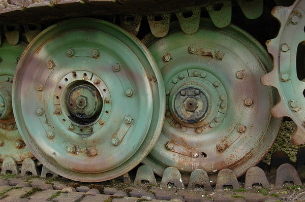

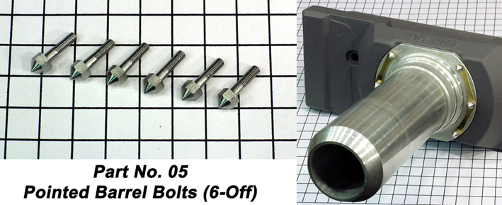

Härligt att se bilder på din vagn pepppe75!
Den enda jag vet som tillverkat dessa bultar är Vincent Abbott.
Maila honom och se om han har några kvar.
Men vad du också behöver är de 4 låsbrickorna som är väldigt synliga.
http://vincesgallery.smugmug.com/galler ... 6#38104068
http://vincesgallery.smugmug.com/galler ... 6#38104065
Kent

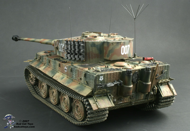

Stefan K//
Har inte glömt bort vad jag tidigare lovade dig att leta fram - hur baksidan på ditt val (Wittmann`s #007) av Tiger såg ut.
Eftersom det var en command variant i Late utförande så var de lite speciella.
Det finns bara beskrivet i en bok vad jag vet och den har jag inte :oops:
Det är en Japansk skrift som inte går att få tag på längre och alla de platser på nätet där jag vet att den har visats har upphört...
Hittade dock denna modell i 1:16 som stämmer ganska väl hur #007 såg ut.
http://www.badcataviation.com/tiiwifi1foof.html
Några saker bara:
- Brandsläckaren på motordäcket var gul.
- Domkraften och "C-haken" var även de gula.
- s.SS.Pz-Abt 101 emblemet på fronten hade den borthackade zimmerit-rektangeln enligt de senaste rönen (bild på #009 har hittats) skall placeras lite mera emot mitten - övrig dekalering verkar stämma.
- Zimmerit även på den (nästan) horisontella frontplåten.
- Stor mynningsdämpare = dubbla hål i manteln för siktet.
Kent

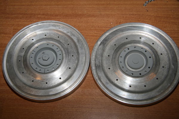

Hej igen

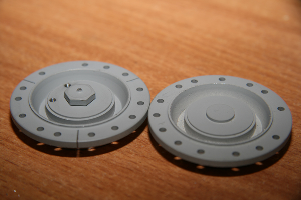

Tänkte bara dela med mig av vad jag håller på med om kvällarna.
ska bara kapa ett par skruvar och klippa till en liten plåt bit
så att den blir komplett
orginalet
vilken är mest likt orginalet

Härligt Stefan!
Du börjar närma dig min detaljeringnivå - underbart att se för vi är inte mer än 15st i världen som (orkar) se sig hän till detta.
Har ungefär samma behandling av mina hjul inplanerade när det blir aktuellt någon gång 2012... 8O
Mera bilder!

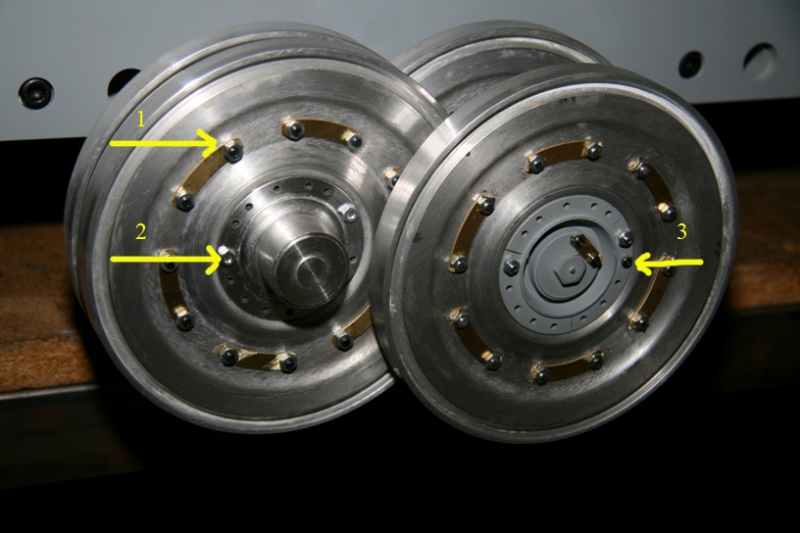

Hej igen
ett litet provmontage har några ändringar kvar att göra
1= ska bytt ut m2,5 till m3
2= ska försänka skruvarna på baksidan så att dom sticker ut ur muttern
3= ska lägga till en till skruv för det ska vara 15 st runt totalt och byta ut
muttrarna som följde med till några med mindre ytter diameter

Verkligen skitfint Stefan!
Blir själv sugen på att lägga de andra åt sidan och börja bygga Tiger jag också :oops:
Ser fram emot mera bilder.

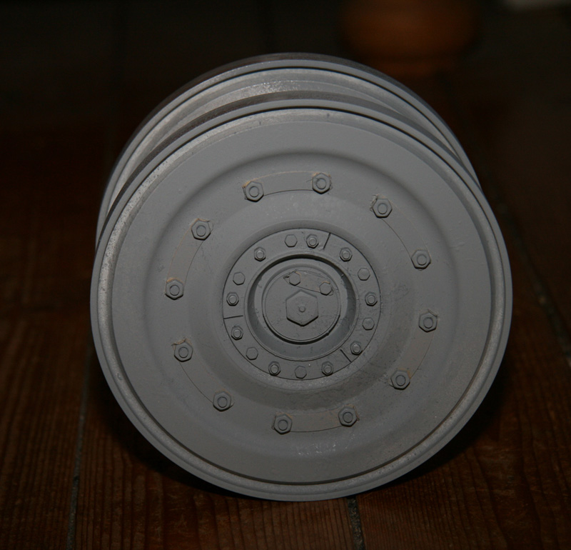

Hej alla modellbyggare
Här kommer det färdiga hjulet
nu är det bara 15 hjul kvar att fixa till 8O
Tigern...
