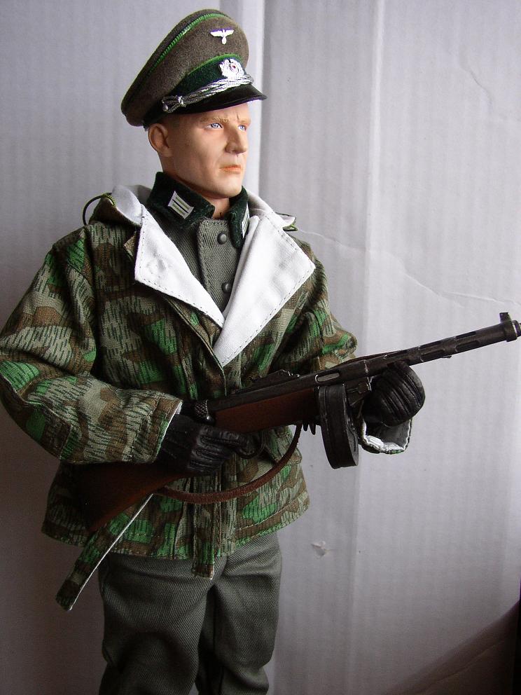

Ang. Ferdinands HS, jag tycker att den är en av de absolut bättre, här är en bild på honom som tysk.

Välitalo: Tänkte att det var från någon fransman, tack för bilden också, hur många Suomi k-pistar har du egentligen? :wink:

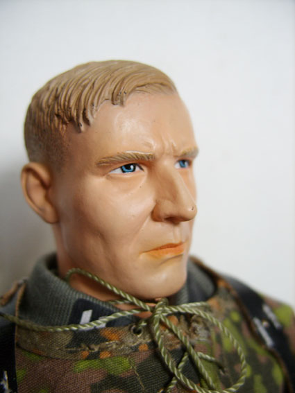

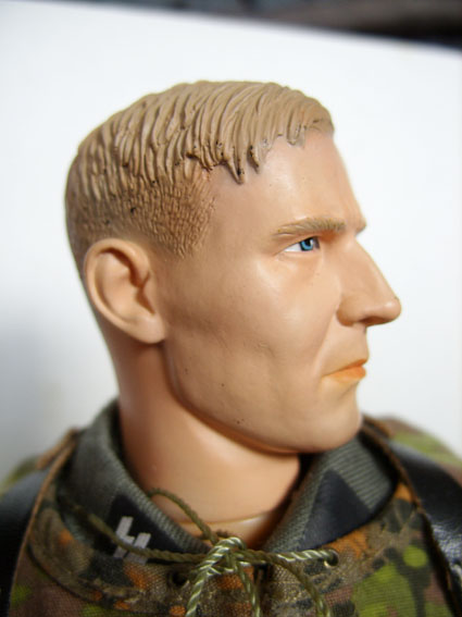

Cyber Joker
Inlägg: 1345
Inlägg av Cyber Joker » 20 februari 2007, 12:01
panzerIV skrev:Har även 2 frågor till Cyber Joker och Välitalo, hoppas ni kan hjälpa mig!
CJ: Till din tidiga SS figur(Frankrike 1940?), använde du Ferdinands HS? Om så är fallet, tror du att du skulle kunna ta några bra bilder på det, funderar på att köpa, men alla bilder på nätet är ju alltid rakt fram ifrån, så kan inte riktigt bilda mig en uppfattning om det är ett "snyggt" HS eller inte. :wink:
V: Vad använde du för kängor till din senaste finska sergeant? De är i princip identiska de kängor som den Jugoslaviska armén använde så därför passar de perfekt till en Balkan-bash. :)
Ja, han med upprullad smock är Ferdinand Maus. Skumt han var svart under färgen i ansiktet, en färgad som smitit in i SS!? :o
Mugg shoot.jpg (43.41 KiB) Visad 502 gånger
Mugg shoot 2.jpg (41.42 KiB) Visad 502 gånger
panzerIV
Inlägg: 741
Ort: Eskilstuna
Inlägg av panzerIV » 20 februari 2007, 12:15
Tackar tackar, blir definitvit hans HS till nästa figur, riktigt stiligt! :wink:
