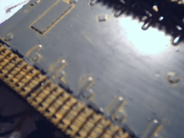

ROST
Ett litet tips bara få hur man gör ytlig rost runt bl.a. luckor, sprickor och nitar på t.ex. stridsvagnar.
Saker man behöver:
Pensel
Humbrol färg No. 68 (jag tror det är 68, rostfärgad är den iallafall.
Hushållspapper, alt. toalettpapper
Om vi tar en nitad lucka som exempel:
1. Stryk på färg runt kanterna på luckan.
2. Ta papperet och gnid färgen utåt/ifrån kanterna samtidigt som du torkar bort överflödig färg. Upprepa tills du är nöjd.
3. Använd små papperstussar och en pincett till att skapa ojämna ytterkanter på rostbeläggningen.
Observera att modellen bör vara målad innan du gör detta.
Bilden är ett exempel som jag slängde ihop för att illustrera detta, en StuG III som är långifrån klar(saknar bl.a. matt klarlack som gör att det ser ännu bättre ut). Bilden är förbannat otydlig, jag vet, men min digitalkamera var på annat håll så jag fick ta webkameran. Det ser dock bättre ut i verkligheten.
Bild 3.jpg (31.62 KiB) Visad 7249 gånger

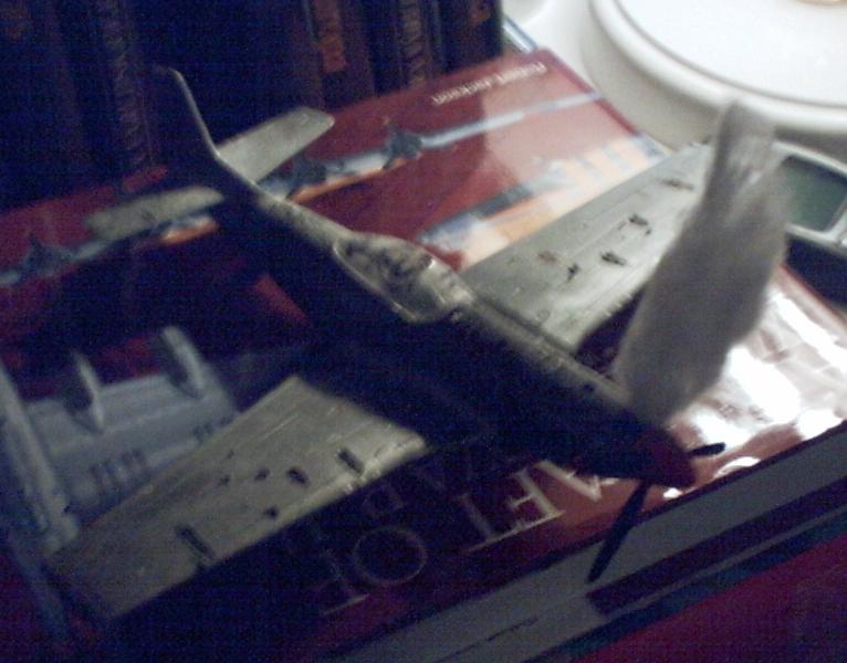

Hur man gör rök :
Använd bomull och klistra fast det. :)
