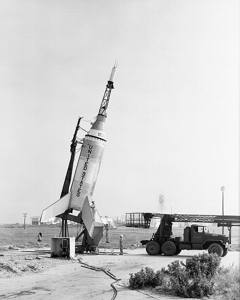

Det amerikanska rymdprogrammet 1959.
Före Apollo var det Gemini, före Gemini var det Mercury.
Mercury-kapseln skulle skickas upp på en Atlas-raket. Dessa var inte särskilt pålitliga så det beslöts att förse kapseln med en nödutgång, inte en raketstol som man skulle kunna tro utan en raket ovanpå kapseln. Om olyckan skulle vara framme under uppfärden skulle kapseln sprängas loss från sin Atlas och nödraketen rycka iväg den en bit. Sedan skulle nödraket-tornet lösgöras och en andra dumpraket skulle rycka undan den från kapseln för att lämna plats åt fallskärmarna.
För att testa nödraketen kändes det oekonomiskt att förbruka en Atlas för $3500000 eller en Redstone för $1000000 så man beslöt utveckla en "liten" krutraket som trots att man bara byggde 7 stycken skall ha kostat $200000 stycket. Raketen fick det plebejiska namnet Little Joe.
Den 21 Augusti 1959 var det dags för det första skottet. Om Little Joe fungerade oklanderligt skulle den imitera en mycket misslyckad start med en Atlas. Kapseln är inte en riktig Mercury utan en enklare kastrull, amerikanerna kallar sådana boilerplate. Nödraketen är däremot en fullt operativ enhet från Grand Central Rocket. Det är ju den som skall testas.
En halvtimme Före start avlossas helt oväntat nödraketen. Kapseln far iväg i en formidabel parabel. Men dumpraketen tänds inte, inga fallskärmar kommer loss och alltihopa blir skrot i nedslaget.
Analysen kom fram till följande. Kretsen som skall tända nödraketen var anslutna till batterierna av misstag. Förklaringarna är kryptiska men om jag läser rätt hade ett nytt relä som skulle höja säkerheten installerats och då hade kopplingsschemat ritats fel. Som så många andra säkerhetsåtgärder blev resultatet motsatt. Dessa kostsamma silver-zink lådor importerade från Storbritannien laddades inte förrän strax före start. När spänningen blivit tillräckligt hög smet den iväg till nödraketkretsen och avlossade den. Men sedan fanns det inte tillräckligt med ström för att avlossa dumpraketen.

Jag har hittat motsägande beskrivningar av Little Joe 1- starten. De skiljer sig på två punkter.
Bägge menar att spänning vandrade iväg när batterierna laddades.
Den ena berättar att strömmen vandrade via en strömskena till det felkopplade nödskjutningsreläet. Det rörde sig om ett kopplingsdiagram som var felritat.
Den andra berättar att strömmen vandrade via ett nytt relä som skulle förhindra nödutlösning i höga G och skydda mot auto-destruct av misstag. Låter komplicerat. Beskrivningarna utesluter inte alls varandra, låter som att kopplingsschemat blev fel när den nya säkerhetsabrovinken lades till.
Den andra skillnaden är att tornet dumpas korrekt i toppen av kastbanan. Fallskärmarna nämns inte alls.
Mest av bekvämlighetsskäl håller jag mig till den första beskrivningen trots att den andre kommer från den officiella rapporten.
Little Joe 1 som så bryskt lämnades vid altaret avlossades den 4 oktober 1959 med en dubbel attrapplast. Både kapseln och nödraketerna var attrapper. Det var förövrigt på två-års dagen av Sputnik.
