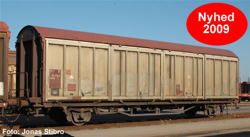

Skruvbromsen finns kvar på en del godsvagnar än idag, men den används som handbroms vid behov, vid rangering och liknande. Det brukar sitta en liten plattform på ena sidan av vagnen. Vagnarna har alltså samtidigt en tryckluftsbromsanordning som används när vagnen är inkopplad i ett tågsätt, de är alltså aldrig bemannade mer än vid växling med traktor eller liknande.
På bilden syns plattformen på en SJ litt Hbis-vagn, och dessa vagnar byggdes kring 1970-75.

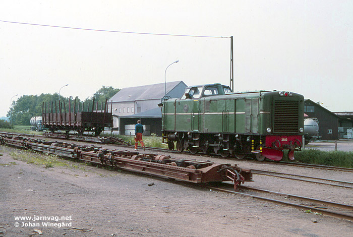

De sista åren bestod nästan all godstrafik på smalspåret av normalspårsvagnar
uppbaxade på så kallade grodor, som är smalspårsvagnar med räls med normal spårvidd
ovanpå. Detta är naturligtvis bökigt, vingligt och långsamt, varför man på vissa
sträckor breddat spårvidden till normalspår. På bilden syns grodor (SJ litt Q38p)
och i bakgrunden en normalspårsvagn ovanpå en groda.
