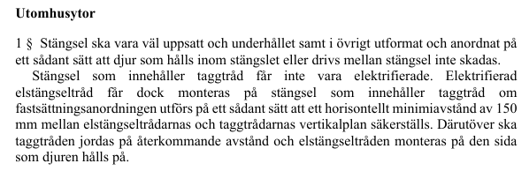

Taggtråd får det inte vara ström i.
Varför det? Och sedan när?

Inlägg av Bjernevik » 22 maj 2026, 10:39
Följande text återfinns i Jordbruksverkets föreskrifter om får-, get- och nötkreaturshållning:
De är tämligen nya, grundförfattningarna är från 2019. Men motsvarande skrivning kan så klart ha funnits i äldre författningar också.
