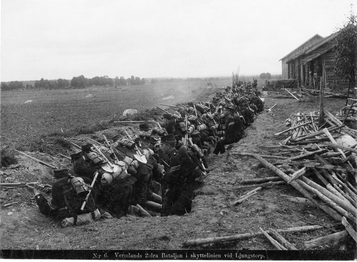

Svenskarna grävde korvskyttegravar redan under spänningarna med Norge 1905, så nog var svenska armén väl medveten om skyttegravar och dess design och behovet att göra "korvar" för att hindra flankerande eld och enstaka granater som droppade ner i graven att slå ut långa sträckor. Detta var något som blev standard bland stormakterna först kring 1915.

Ska man vara kritisk så byggdes det också raka skyttegravar under unionskrisen, men skyttegravar byggdes det.

Intressanta uniformer på båda bilderna. Varför har värmlänningarna stövlar?
