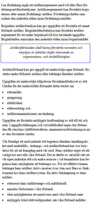

Kanske inte svar på frågan, men "högrestabssnubben" borde ha varit fördelningsartillerichefen.
Skärmbild 2024-12-28 221406.png (95.85 KiB) Visad 4292 gånger
Följande utdrag ur AR Taktik 1995 ger intrycket att man ville kunna samla fördelningens samtliga pjäser mot ett mål om så behövdes, men hur det fungerade i praktiken framgår inte.
