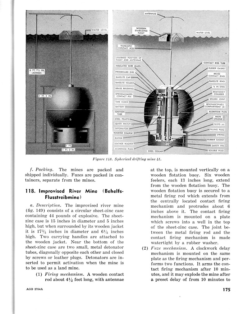

Alltså ''Kuldrivmina 41''
https://forum.axishistory.com/viewtopic.php?t=139435
- som företer alla detaljer vi känner om de brittiska floddrivminorna :wink:

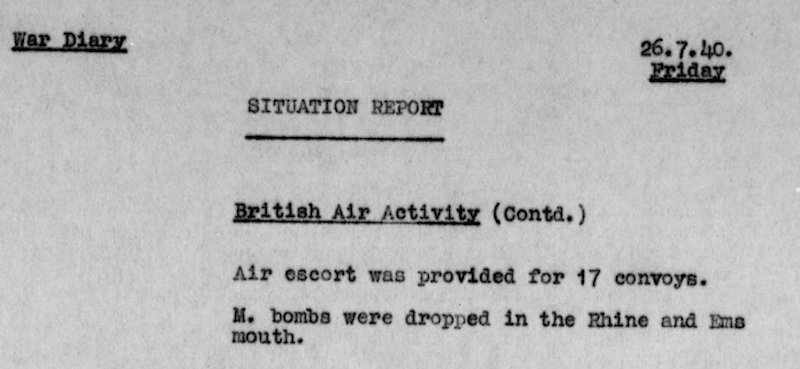

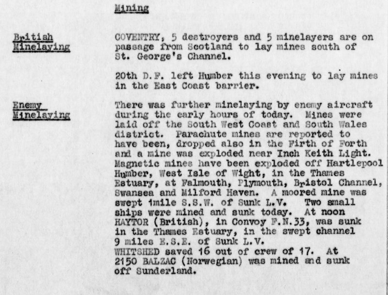

...och dessutom ett avsnitt från engelska "War Diary":
där jag antar att M.bombs betyder minor.
där f.ö. samtidigt de tyska minfällningarna noterades...

Precis vad jag misstänkte.......
Notera att ''lägesrapporten'' för den 27e juli - anger minfällningar i Rhen och Ems-mynningarna!
