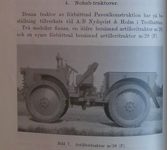

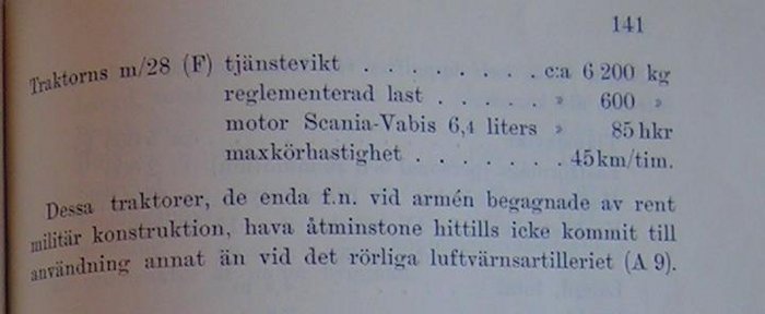

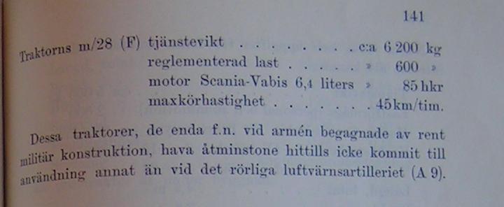

Hej
ArtilleriTidskrift 1935-36 (dom var ihopbundna i KRA, så jag tittade inte mer nogrant) har en artikel av Gillner om arménsbehov av traktorer, där finns din traktor med, men inte mycket detaljer
se nedan
Dock är det intressant att se jämförelse med civila munktelstraktorer från samma tid med 22 eller 36 hk motorer medan din (enligt artikeln) har imponerande 85 hästar!
/John

Inlägg av Stellan Bojerud » 11 mars 2011, 20:37
Mycket värdefullt John! Genom detta vet vi att arttraktor m/28 (F) endast användes av luftvärnsartilleriet, A 9 Kungl Karlsborgs artillerikår, senare omdöpt Lv 1. Innan luftvärnsartilleriet och nya A 9 bildades 1/1 1928 ur fd A 10 skedde luftvärnsverksamheten i huvudsak vid gamla A9 Kungl Positionsartilleriregementet i Stockholm och till del vid A 1 Kungl Svea artilleriregemente i Stockholm.
