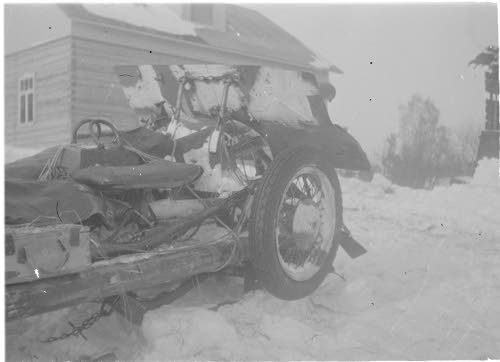

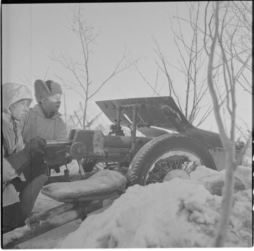

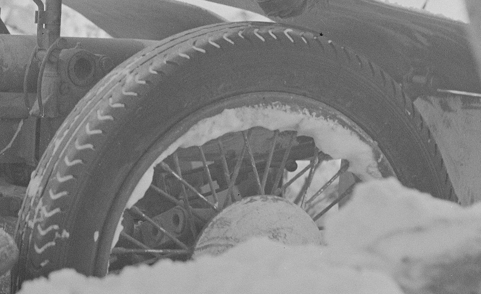

Vad typ 37mm Bofors pv-kanon(er) är det här?
Är det någon Svenska model eller Finska "fält modifikation"?
Hjuler lite påminner det Danska Fodfolkskanon versionen.
Bilder från http://sa-kuva.fi/neo?tem=webneoswe
SA-bild 11019 Vinterkriget eller just efter det. Säkkijärvi.
SA-bild 69559 vinter 1941/42? Karelska Näsett

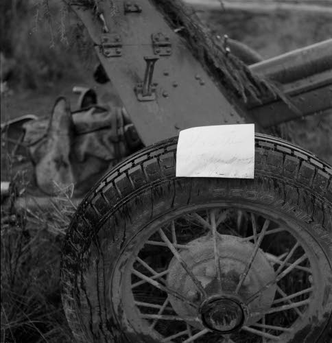

Hjulen lite påminner det Danska Fodfolkskanon versionen
På sida 1 - i tråden finns bild av den danska med ekerhjul. Tycks vara den enda modellen med sådana......?
Re: Boforskanoner
Inlägg av Stellan Bojerud » 22 november 2014, 06:58

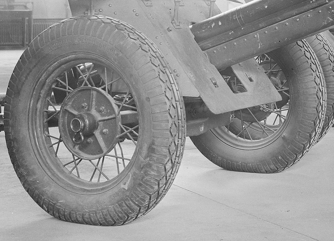

Nja, Bofors 37 mm pvkan m/34 hade ekerhjul.

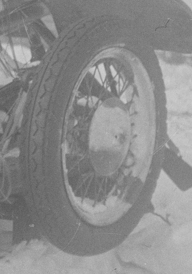

Juha skrev:Finska "fält modifikation"?
I ment there using for instance Soviet AT-gun spoked wheels, but that seems not be so, at least according to these:
SA-bild 44430
Soviet wheel.jpg (30.34 KiB) Visad 2042 gånger

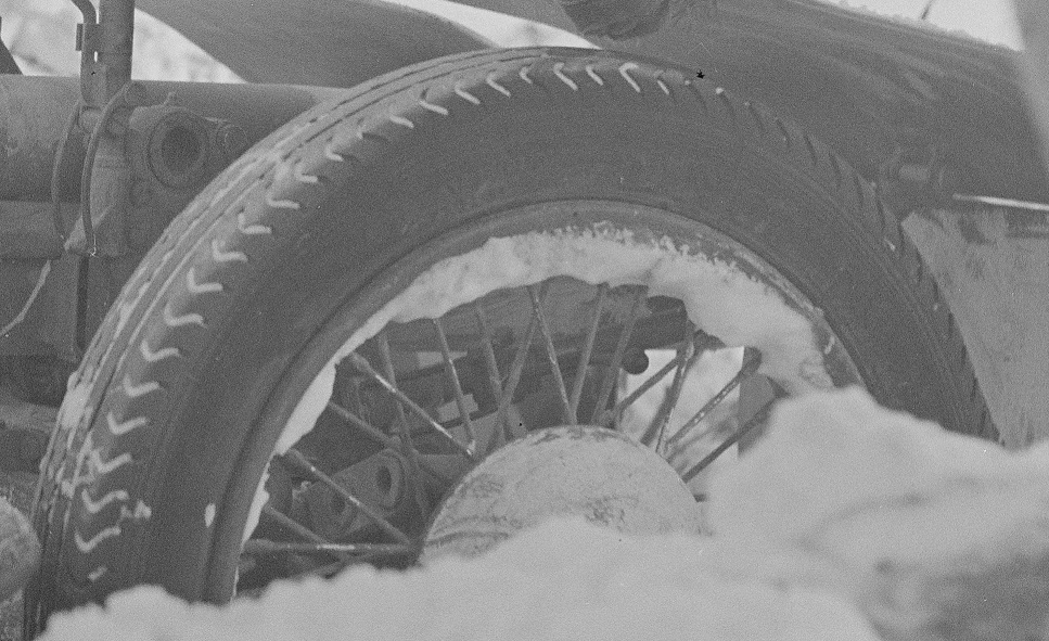

Reversed Soviet wheels?
SA-bild 10844
gunship
Inlägg: 1373
Re: Boforskanoner
Inlägg av gunship » 22 november 2014, 15:58
kanske för att hjulen inte ska gå emot skyddsplåten?
