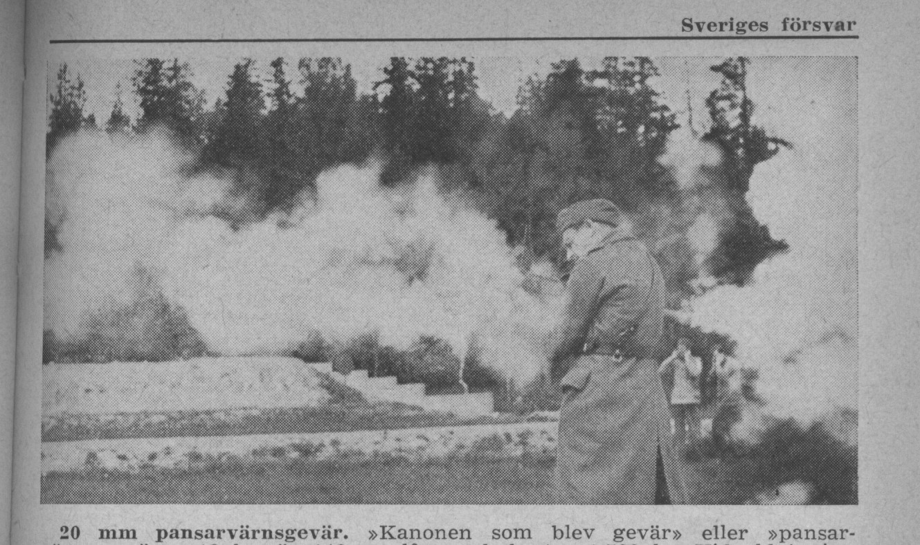

Den nyligen startade tråden "Vad är detta", viewtopic.php?f=26&t=39415 , handlar om 12 cm (!) pansarvärnsgevär som kom till något år före krigsslutet men som aldrig kom i bruk.
I När Var Hur 1946 sid. 213 finns det också ett foto av skjutning med 20 mm pansarvärnsgevär, som ju kom till under krigsåren. Av fotot framgår att vid avfyringen utvecklas ett väldigt rökmoln som röjer skytten och även skymmer nästan allt framför honom.
Fakta om vapnet enligt följande: "20 mm pansarvärnsgevär. Kanonen som blev gevär eller "pansarnäven", väger 12 kilo, är 140 cm lång och kostar 1500 kr. Vid eldgivning dämpas rekylen genom att en stor del av krutgasen rusar ut bakåt (se bilden). Största skottvidd 400 m. Precisionen är så stor, att en skicklig skytt på 300 m träffar en sårbar del av en stridsvagn".

Fotot i När Var Hur 1946 här. Rökutvecklingen skiljer sig helt från Youtube ovan. Förklaring?
Re: Frågor om Pansarvärnsgevär m/42
Inlägg av MD650 » 21 juni 2011, 15:47
Med tanke på hur han håller "vapnet" så skulle jag gissa att det är ett pskot m/45 eller m/46.
