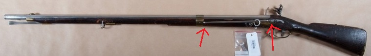

5. Vad är en karbinstång? Är det en laddstake eller något annat? Karbinstängerna hittar man på kavaleriets karbiner, de sitter på den andra sidan om låset. användningen är att fästa karbinkroken där i, skickar med en bild 6. Hur skiljer sig bakladdade (breach-loaded) vapen från kammarladdade? "Chamber-loaded" hittar jag inget som heter, och det verkar egentligen som om det finns två svenska termer för ungefär samma sak.

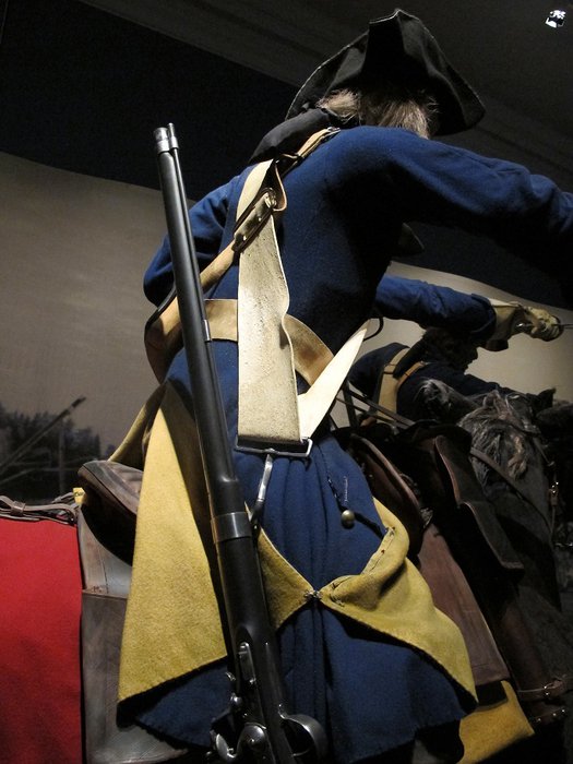

5. Nej, det är laddstaken (ramrod). Det handlar om den stav/ögla på karbinen som den hänger i på soldatens gehäng.

här är ett dragongevär från armemuseum, jag har ett likadant men problemet är oftast att karbinstången är bort monterad på de antika gevär man kan köpa idag.
Re: Översättning av "Gevär"
Ok, jag förstår. Men då får det bli "a rod for attaching a carbine hook" helt enkelt, det är inte prydigt - men tydligt. Tack!
Sling bar?
