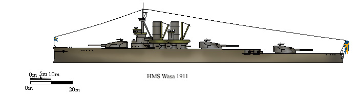

Här kommer mina 3 "pocket-battleships"
Pris: 6,684 m £ resterande kapital (6,7) går till köp av hydroplan.
Edit: reviderad design då större kanoner blivit tillgängliga.
HMS Fäderneslandet, Swedish Battleship laid down 1915

Nja inget av mina skepp har dedikerad LV bestyckning, de snabbskjutande pjäserna kan dock användas som luftvärn i nödfall man kan även tänka sig improviserat LV med finkalibriga vapen från skeppskasunen. Ökningen av kaliber från 57 till 75 är mer en reaktion mot jagare och torpedbåtar. Det krävs en kraftigare kaliber för att sänka/oskadliggöra ett fartyg även om det är litet.
Bepansringen av huvudtoren är tänkt att motstå 305mm granater. Sekundärbestyckningen skall motstå träffar av 155mm granater. Detta för att öka möjligheten att behålla fartygen i stridande skick även under hård beskjutning. Överdrivet, tja en ökning av bepansringen av däck eller sida skulle bara bli marginell. Bättre att öka tornpansaret ordentligt, tycker jag.
Jag gillar Fädeneslandet! Lite tunt pansar om man ska vara kritisk. Jag har tänkt mig att Sverige har två flottor en östersjö och en nordsjöflotta. Båda har inledningsvis två pansarbåts div. 1920 har nordsjöflottan en slagskepps div (Svärdet klassen) och en pansarbåtsdiv (Sverige klassen), östersjöflottan har tre pansarbåts div Svea, Oden och Äran klasserna. Svea klassen behålls tills krigsslutet och läggs sedan i reserv. Jag har börjat skissa på pansarbåtar för att ersätta oden och äran klasserna längre fram. Ska bli kul att jämföra våra skepp längre fram.

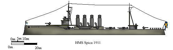

Nu med Springsharp och semester så skall jag presentera mitt mer seriösa förslag för Sveriges flotta 1910-1916.
Fartygen bygger "La Jeune Ecolé" dvs att fiendens slagskepp skall besegras med lätta stridskrafter som kryssare. För perioden 1910-1915 planeras 8 fartyg. Huvudelen av resuserna läggas på de två "tunga pansarkryssarna" HMS Wasa och HMS Kronan. De är byggda med främnst fientliga pansarkryssare och första generationens slagkryssare i åtanke, dock så är syftet att de skall binda fiendens tyngre enheter medan kryssarna och jagarna gör omfattande torpedanfall,
Kryssarna är främnst lätta och snabba för kunna insätta stora torpedanfall och utgöra ledningsfartyg för torpedbåtar och jagare. Skyddet är av pansardäckstyp dvs en vinklad pansarhätta över vitala delar samt endast splitterskydd i sidan.
Fartyg 1910-1915
Slagfartyg
HMS Wasa 1911-1915
HMS Kronan 1912-1916
á 1.11milj styck, dvs 2,2milj
Torpedkryssare
HMS Spica 1910-1912
HMS Sirius 1911-1913
HMS Starkodder 1911-1913
HMS Snapphanen 1912-1914
HMS Styrbjörn 1913-1915
HMS Spejaren 1915-1916
á 0,22 milj styck, 1,26milj
totalt 2,2+1,26=3,46milj
Fartyg 1910-1915
Slagfartyg
HMS Wasa 1911-1915
Torpedkryssare
HMS Spica 1910-1912
Wasa,
Sweden
Heavy Amouredcruiser laid down 1911
Displacement:
10 609 t light; 11 309 t standard; 12 000 t normal; 12 553 t full load
Dimensions: Length overall / water x beam x draught
459,32 ft / 459,32 ft x 78,74 ft x 19,69 ft (normal load)
140,00 m / 140,00 m x 24,00 m x 6,00 m
Armament:
6 - 10,83" / 275 mm guns (3x2 guns), 634,55lbs / 287,83kg shells, 1911 Model
Breech loading guns in turrets (on barbettes)
on centreline, evenly spread
Aft Main mounts separated by engine room
12 - 5,98" / 152 mm guns in single mounts, 107,15lbs / 48,60kg shells, 1911 Model
Quick firing guns in casemate mounts
on side, evenly spread
12 - 2,95" / 75,0 mm guns in single mounts, 12,87lbs / 5,84kg shells, 1911 Model
Breech loading guns in deck mounts
on side, evenly spread, all raised mounts
Weight of broadside 5 248 lbs / 2 380 kg
Shells per gun, main battery: 150
4 - 18,0" / 457 mm submerged torpedo tubes
Armour:
- Belts: Width (max) Length (avg) Height (avg)
Main: 7,87" / 200 mm 249,34 ft / 76,00 m 10,66 ft / 3,25 m
Ends: 3,94" / 100 mm 209,65 ft / 63,90 m 10,66 ft / 3,25 m
Upper: 3,94" / 100 mm 213,25 ft / 65,00 m 8,01 ft / 2,44 m
Main Belt covers 84 % of normal length
- Gun armour: Face (max) Other gunhouse (avg) Barbette/hoist (max)
Main: 8,66" / 220 mm 4,72" / 120 mm 8,66" / 220 mm
2nd: 3,94" / 100 mm 1,97" / 50 mm 1,97" / 50 mm
- Armour deck: 1,97" / 50 mm, Conning tower: 7,87" / 200 mm
Machinery:
Coal and oil fired boilers, steam turbines,
Direct drive, 4 shafts, 31 382 shp / 23 411 Kw = 23,00 kts
Range 6 000nm at 10,00 kts
Bunker at max displacement = 1 244 tons (60% coal)
Complement:
573 - 745
Cost:
£1,111 million / $4,444 million
Distribution of weights at normal displacement:
Armament: 656 tons, 5,5 %
Armour: 3 697 tons, 30,8 %
- Belts: 1 617 tons, 13,5 %
- Torpedo bulkhead: 0 tons, 0,0 %
- Armament: 1 037 tons, 8,6 %
- Armour Deck: 954 tons, 8,0 %
- Conning Tower: 89 tons, 0,7 %
Machinery: 1 347 tons, 11,2 %
Hull, fittings & equipment: 4 834 tons, 40,3 %
Fuel, ammunition & stores: 1 391 tons, 11,6 %
Miscellaneous weights: 75 tons, 0,6 %
Overall survivability and seakeeping ability:
Survivability (Non-critical penetrating hits needed to sink ship):
17 897 lbs / 8 118 Kg = 28,2 x 10,8 " / 275 mm shells or 2,4 torpedoes
Stability (Unstable if below 1.00): 1,24
Metacentric height 5,2 ft / 1,6 m
Roll period: 14,5 seconds
Steadiness - As gun platform (Average = 50 %): 54 %
- Recoil effect (Restricted arc if above 1.00): 0,43
Seaboat quality (Average = 1.00): 1,09
Hull form characteristics:
Hull has low quarterdeck
Block coefficient: 0,590
Length to Beam Ratio: 5,83 : 1
'Natural speed' for length: 21,43 kts
Power going to wave formation at top speed: 55 %
Trim (Max stability = 0, Max steadiness = 100): 50
Bow angle (Positive = bow angles forward): 0,00 degrees
Stern overhang: 0,00 ft / 0,00 m
Freeboard (% = measuring location as a percentage of overall length):
- Stem: 22,97 ft / 7,00 m
- Forecastle (20 %): 19,69 ft / 6,00 m
- Mid (50 %): 19,69 ft / 6,00 m
- Quarterdeck (30 %): 13,12 ft / 4,00 m (19,69 ft / 6,00 m before break)
- Stern: 13,12 ft / 4,00 m
- Average freeboard: 17,98 ft / 5,48 m
Ship tends to be wet forward
Ship space, strength and comments:
Space - Hull below water (magazines/engines, low = better): 83,2 %
- Above water (accommodation/working, high = better): 171,5 %
Waterplane Area: 26 204 Square feet or 2 434 Square metres
Displacement factor (Displacement / loading): 102 %
Structure weight / hull surface area: 136 lbs/sq ft or 666 Kg/sq metre

HMS Wasa, HMS Kronan
Sweden
Displacement:
Armament:
Armour:
Machinery:
Complement:
573 - 745
Cost:
Hull strength (Relative):
- Cross-sectional: 0,94
- Longitudinal: 1,78
- Overall: 1,00
Hull space for machinery, storage, compartmentation is excellent
Room for accommodation and workspaces is excellent
- Bilagor
- wasa.jpg (52.12 KiB) Visad 934 gånger
Spica,
Sweden
Torpedocruiser laid down 1910
Displacement:
1 964 t light; 2 042 t standard; 2 140 t normal; 2 218 t full load
360,89 ft / 360,89 ft x 39,37 ft x 16,40 ft (normal load)
110,00 m / 110,00 m x 12,00 m x 5,00 m
Armament:
6 - 4,72" / 120 mm guns in single mounts, 52,72lbs / 23,92kg shells, 1910 Model
Quick firing guns in deck mounts
6 - 2,95" / 75,0 mm guns in single mounts, 12,87lbs / 5,84kg shells, 1910 Model
on side, all amidships, all raised mounts - superfiring
Weight of broadside 394 lbs / 179 kg
12 - 18,0" / 457 mm above water torpedoes, 2 - 18,0" / 457 mm submerged torpedo tubes
40 - 400kg / contactmines on minerail with gates aft
Armour:
Main: 0,39" / 10 mm 357,61 ft / 109,00 m 6,14 ft / 1,87 m
Ends: 0,39" / 10 mm 0,00 ft / 0,00 m 6,14 ft / 1,87 m
3,28 ft / 1,00 m Unarmoured ends
Upper: 0,20" / 5 mm 198,49 ft / 60,50 m 8,01 ft / 2,44 m
Main Belt covers 152 % of normal length
Main: 0,20" / 5 mm - -
2nd: 0,20" / 5 mm - -
- Armour deck: 0,79" / 20 mm, Conning tower: 0,39" / 10 mm
Machinery:
Direct drive, 3 shafts, 18 717 shp / 13 963 Kw = 27,00 kts
Range 2 000nm at 10,00 kts
Bunker at max displacement = 176 tons (75% coal)
Complement:
156 - 204
Cost:
£0,223 million / $0,892 million
Armament: 49 tons, 2,3 %
Armour: 180 tons, 8,4 %
- Belts: 46 tons, 2,1 %
- Armament: 5 tons, 0,2 %
- Armour Deck: 128 tons, 6,0 %
- Conning Tower: 1 tons, 0,1 %
Machinery: 806 tons, 37,7 %
Hull, fittings & equipment: 909 tons, 42,5 %
Fuel, ammunition & stores: 176 tons, 8,2 %
Miscellaneous weights: 20 tons, 0,9 %
1 384 lbs / 628 Kg = 26,3 x 4,7 " / 120 mm shells or 0,5 torpedoes
Stability (Unstable if below 1.00): 1,47
Metacentric height 2,4 ft / 0,7 m
Roll period: 10,7 seconds
Steadiness - As gun platform (Average = 50 %): 49 %
- Recoil effect (Restricted arc if above 1.00): 0,13
Seaboat quality (Average = 1.00): 1,62
Hull has raised forecastle
Block coefficient: 0,321
Length to Beam Ratio: 9,17 : 1
'Natural speed' for length: 19,00 kts
Power going to wave formation at top speed: 52 %
Trim (Max stability = 0, Max steadiness = 100): 30
Bow angle (Positive = bow angles forward): -10,00 degrees
- Forecastle (30 %): 19,69 ft / 6,00 m (11,48 ft / 3,50 m aft of break)
- Mid (50 %): 11,48 ft / 3,50 m
- Quarterdeck (15 %): 11,48 ft / 3,50 m
- Stern: 11,48 ft / 3,50 m
- Average freeboard: 14,34 ft / 4,37 m
Space - Hull below water (magazines/engines, low = better): 148,2 %
- Above water (accommodation/working, high = better): 70,4 %
Waterplane Area: 8 771 Square feet or 815 Square metres
Displacement factor (Displacement / loading): 95 %
Structure weight / hull surface area: 59 lbs/sq ft or 286 Kg/sq metre
- Cross-sectional: 0,89
- Longitudinal: 2,84
- Overall: 1,00
Hull space for machinery, storage, compartmentation is cramped
Room for accommodation and workspaces is cramped
Excellent seaboat, comfortable, can fire her guns in the heaviest weather
Spica, Sirius, Starkodder, Styrbjörn, Spejaren, Snapphanen
Sweden
Displacement:
Armament:
Armour:
Machinery:
Complement:
156 - 204
Cost:
- Overall: 1,00
- Bilagor
- spica.jpg (47.07 KiB) Visad 929 gånger
Jäklar vad franskt..
Jeune Ecolé och 275 mm....läckert!
Bara en sak, "quarterdecket", jag tror springsharp förutsätter att alla torn står "innanför" focs´le and quartér så sätter du midbreak på 70% så lär du spara lite vikt på barbetterna och få lite andra sjöegenskaper(förhoppningsvis positiva).
Skönt koncept annars, har vart i samma banor själv, ett shiffe med tre dubbeltorn, föredrar dock två fram och ett par knop extra. Lite Repulse-stuk. 275 är en skön kaliber men lite för klent för min smak, 330 a´la francois för mig.
Jo, syftet är att tvinga fi att använda sin slag fartyg, sedan skall mina pansarkryssare föra en reträttstrid, därav artilleriet i aktern. I SS kan inte eldrörslängden simuleras, men jag tänker mig den som cal.55 för kompensera för mindre granater. Hon är inspirerad av HMS Tiger, därav det separeringen av torn och det stora ytorna akter om huvudbyggnaden. Dessutom är det en pris fråga, större kanonner, mindre kryssare.
Sant, det är ju det. Nästa version kommer kunna simulera eldrörslängd har jag sett, ska bli kul att köra den när den väl kommer. Inga reträttstrider här inte, full fart framåt i äkta Nelson-anda. Ingen ordnad reträtt inte bara full ahead och kraftiga undangirar, inget skjutvänligt klimat direkt. Sting like a bee and get the hell out of there!

Syftet är att stödja torped anfallet, och de grabbar bör både ha en och två skruvar lösa för att sätta högsta mot fis slaglinje för lasta av först 1+6 otrpeder, därefter gira runt för avfyra andra sidan, och hoppas fis granater missar eller går rakt igenom, misslyckas torped anfallet och di väljer följa efter så skall han ledas över minfältet kryssarna lade ut före, eller under anfallet.
De nya "Riksäpplet" skeppen blir aningens tyngre i alla avseenden, för kompensera motsådarens nya fartyg (Gagnut, Bayern eller QE)
