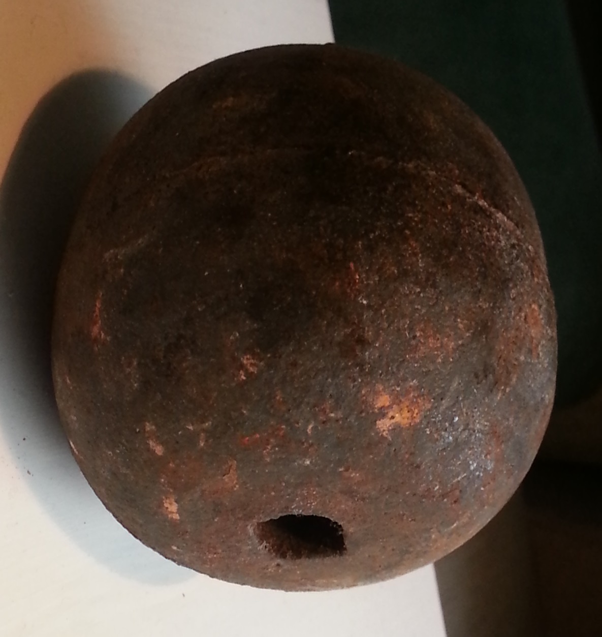

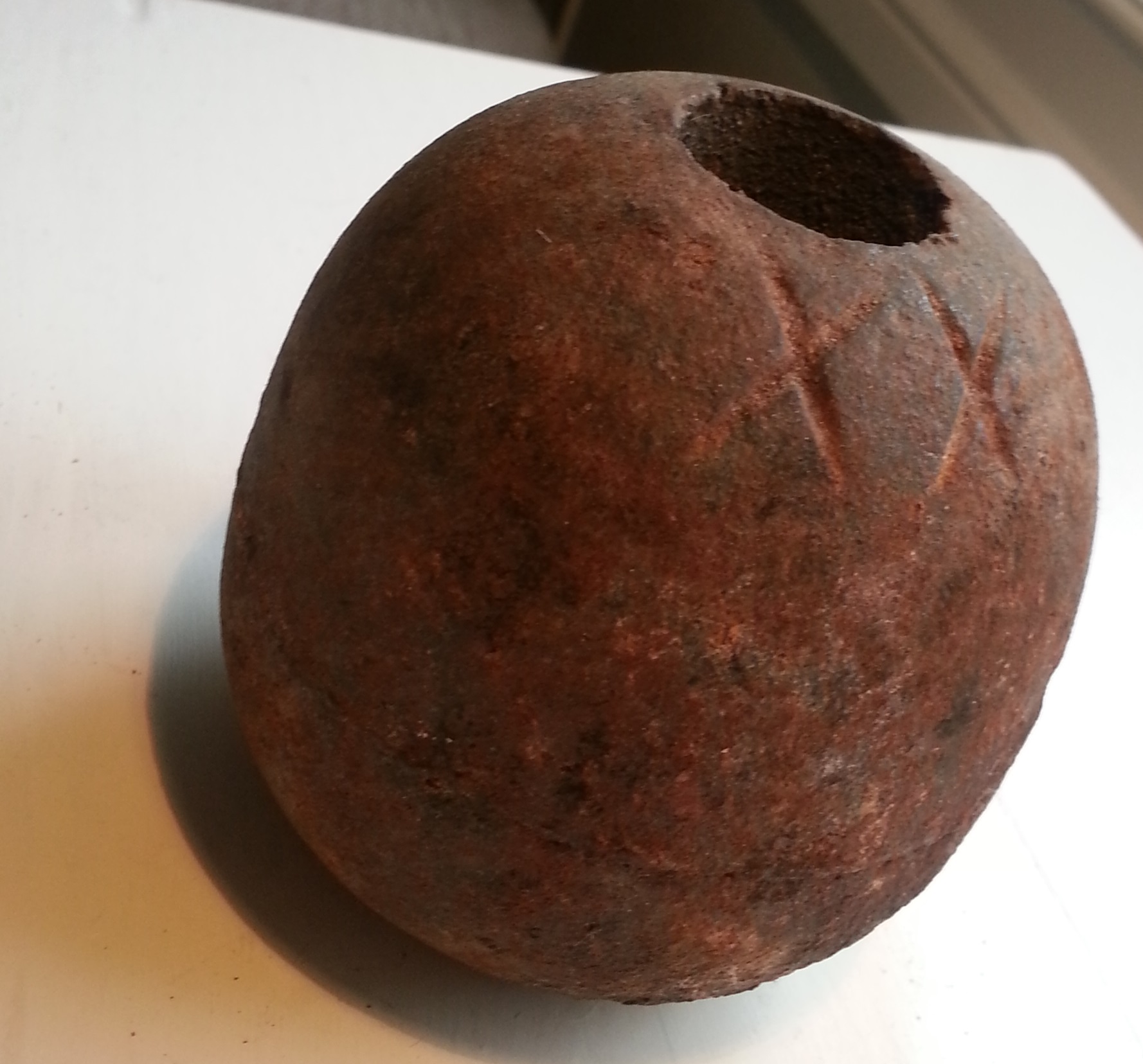

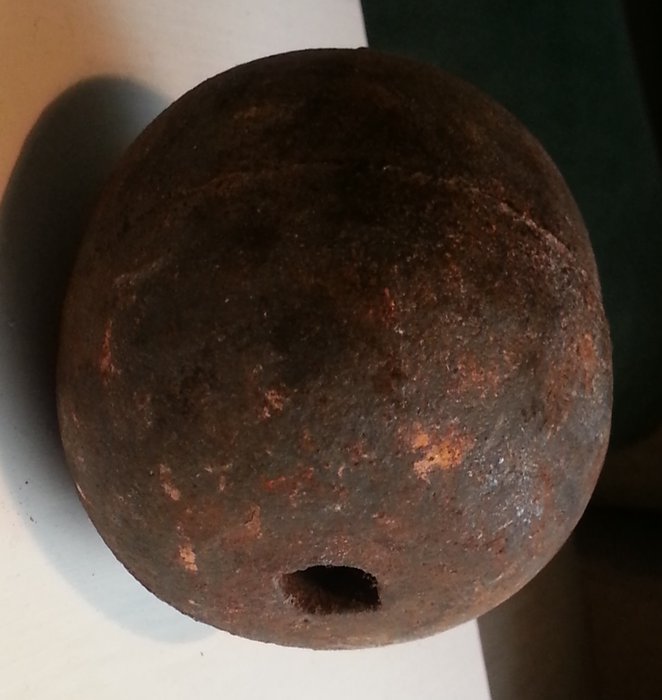

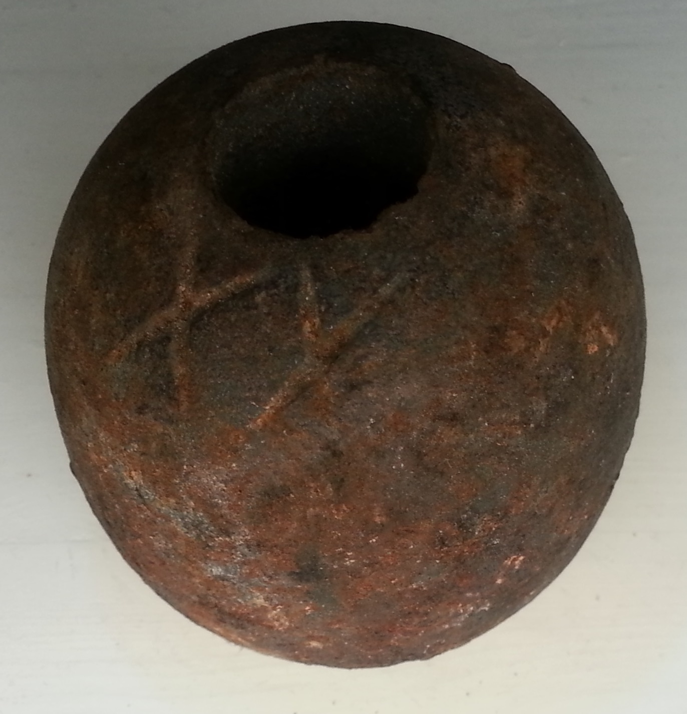

Jag har haft denna kula i min ägo i snart 30 år eftersom jag alltid har trott att det är en kanonkula, vad som får mig att tveka är att den inte är rund utan lite oval. Den genomborras av ett koniskt hål och det står XX längst upp. Väger ungefär 2 kilo och 40gram (enligt min gamla hushållsvåg).
Är det en kanonkula eller något så tråkigt som ett lod till en lampa eller något? :(
PS- Hittade den i sågspånet på vinden i ett hus byggt under 1800-talets andra hälft i Sävar, alltså den ort där det sista slaget på svensk mark stod 1809. :wink: Därav min blinda förhoppning på en kanonkula. :D

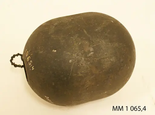

Det skulle kanske kunna vara en granat, möjligen flottans.
https://digitaltmuseum.se/011024800811/ ... count=1646

Göstring skrev:Det skulle kanske kunna vara en granat, möjligen flottans.
Ja, men det är väl knappast en handgranat, när den är på 15 kg?
Snarare något slags artilleri-granat. Kanske just från en mörsare?
Även om gångna tiders handgranater också kunde se ut på det sättet, dvs bränntråd i, tänd och kasta så sent som du bara vågar. Ibland kastade man för sent, förstås.
Benämning
Granat (Sakord)
Granat, 30-pund oval (Preciserat sakord)
Beskrivning
30-pund oval granat, av gjutjärn.
Re: Är detta en kanonkula?
Inlägg av Amund » 19 juli 2015, 16:19
Tack för svaren, själv är jag helt okunnig. Vad gäller formen påminner den verkligen om Göstrings bild fast lite rostigare då förstås. Glömde skriva måtten på min kula, ca 80 mm hög och ca 75 mm bred, om någon vill ha exakt mått kan jag leta reda på skjutmåttet. :)
Det vore häftigt om det gick att fastställa vad det är men jag är lika beredd på att det kan vara ett sotarredskap. :(
