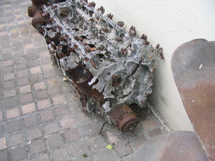

Vad är det här för motor tog kort på den i normandie.
das bunker 053.jpg (70.76 KiB) Visad 3800 gånger
das bunker 054.jpg (82.57 KiB) Visad 3800 gånger
das bunker 055.jpg (101.21 KiB) Visad 3800 gånger

1 till
das bunker 056.jpg (91.27 KiB) Visad 3798 gånger

För det första så verkar motorblocket vara tillverkat av aluminium,
godset mellan cylindrarna är tunnt och motorn ser öht ut att vara tämligen "deffad".
Detta får mig att tro att det handlar om en flygplansmotor.

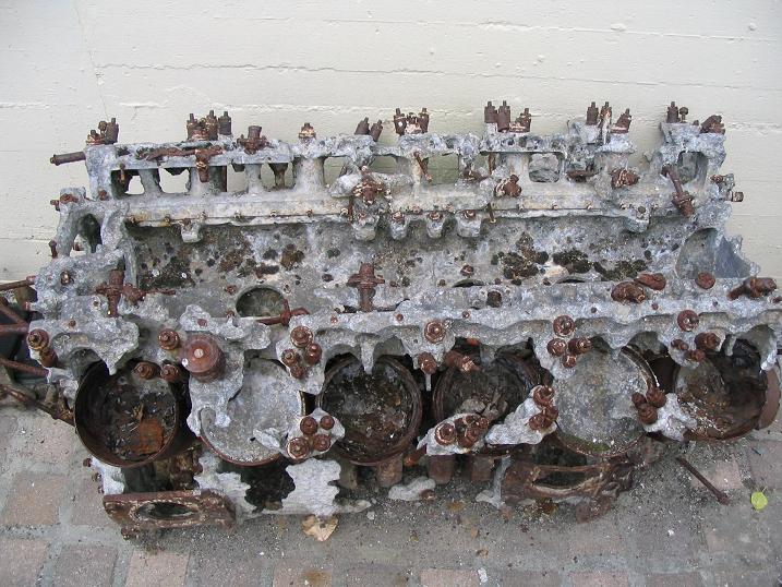

På bild 2 och 4 ser man vidare ovanför infästningen för vevaxeln vad jag tror
är det rör genom vilket eldröret till den motormonterade bestyckningen löpte.
Motorn skulle således vara tysk.
Efter att ha undersökt bilder på diverse tyska flygplans V-12:or
så gissar jag på att det handlar om en Mercedes-motor av typen DB 605.

Får nog hålla med dig Larsson, blocket verkar vara tillverkat i aluminium. Fast ett gjutjärnsblock som legat i vatten är nog inte vidare frächt heller efter 60 år.
Hittade ett par bilder på en Tiger-12a som vi kan jämföra med.

jag tippade på flygplans motor. men den är ganska lik en tiger motor också

Godstjockleken i cylinderväggen på en Maybach HL230 är såhääääär j-la tunn...så det är inte nödvändigtvis ett bevis för att det är en flygmotor. Däremot verkar Olofs teorier ganska troliga. Sedan ser man också hjulet vid vevstakarnas botten och den insänkta rundel i motorblocket som är koncentriskt runt det möjliga eldröret. Det skulle passa till att ha ett större hjul där, en växellåda. edit: till propellernavet alltså (förtydligar).
På tigermotorn sitter den tydligt längre ner:

Håller med Olof, har jämfört bilderna och jag tycker det absolut ser ut som en DB 605.

Jag kan hålla med om att det är en flygplansmotor, men de första bilderna så verkar ju motorn har blivit följande:
Förstörd
Utplockad
Möjligen nåt annat alternativ också.
Det kan nog vara en flygplansmotor i ett jaktplan som anges ovanför.

Det är inte den spisen som låg på trottoaren utanför ett museum i Dunkerque? Bredvid en Hercules motor från en Lancaster? I sådana fall är det en Merlin.

Vilken underbar gåta! Det är så förbaskat lite kvar att det krävs en kille med skjutmått på platsen för likets 'identitet'. Det finns - som konstaterats - bara fyra möjligheter. Två har redan vädrats. Det kan vara en Jumo 211 och en Hispano-Suiza också! Men jag lutar åt Olof Larssons ID via plats för motorkanon = DB 601/5. Den här motorn har legat i saltvatten en lång tid (= frätningen av aluminiumgodset) och få stridsvagnar med V-12 motorer hoppade i Engelska Kanalen.
Inlägg av Sarvi » 19 april 2005, 14:15
Svårt att se någon skala... Jag tycker att det ser ut som ett band till en Sherman till vänster om motorn. Om det stämmer så är de ungefär 40 cm breda - bara för att få lite perspektiv. Jag var också inne på Merlin först.
Hmm. På flygvapenmuseet står en motor som några fiskare trålade upp från havsbottnen - var det en Merlin? Jag ska åka dit och kolla, se om det är några likheter.

Det sitter lösa foder i cylindrarna tillsammans med den vita oxiden så kan sluta oss till att blocket består av alujumjum.

Tänkbart att det följt med upp i någon fiskares garn (trål). Såg på ett muséum en propeller från en Me 109 som följt med upp, vad som var anmärkningsvärt var att bladen ej var krökta.
