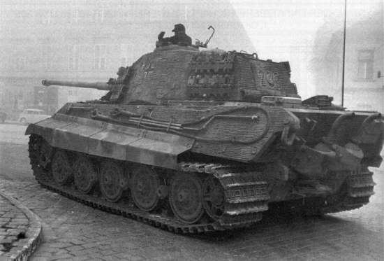

Varför är det typ "skrapat" på tiger stridsvagnarnas pansar?
Luno
Inlägg: 2016
Ort: Portugal/Funchal
Inlägg av Luno » 6 november 2003, 14:14
Vad det exakt heter har jag glömt men det är till för att magnetiska minor inte ska fästa på vagnen
Men namnet får någon annan hjälpa dig med
Olof
Inlägg av MD650 » 6 november 2003, 14:16
Det kallades Zimmerit.

Som sagt, Zimmerit. Även om Hassel mest ljuger så har han väl också läst en bok och kan återge något korrekt.
Läs: http://www.panzerworld.net/Zimmerit.htm
Bilden kommer från http://www.tigerpanzer.de/main.htm

1. Zimmerit - hindrar en magnetmina/hgr att fästa. 160 kg Zimmerit på en Panter vilket innebär att vi pratar om någon eller några centimeter betongliknande matrial (du får i läxa att räkna ut exakt hur tjockt skiktet blir ;)) - vilket har en helt försumbar effekt mot alla pansarvärnsvapen.
