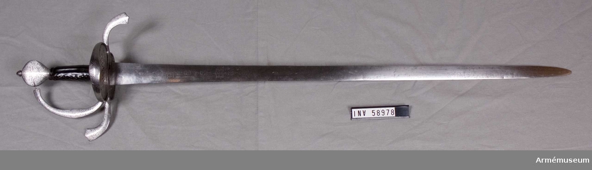

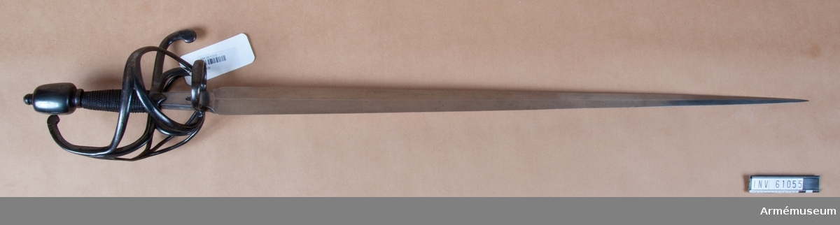

1600-talets terminologi var långt ifrån så precis utan man använde samma ord för vapen som i våra ögon hade rätt stora skillnader vad gäller klinga och fäste så länge de fyllde ungefär samma funktion. "Huggvärja" är ett hittepå ord skapat av sentida samlare som jag personligen inte gärna använder eftersom det är missvisande. (Går utmärkt att hugga med de flesta värjor samtidigt som påstått typiska huggvapen stöter utan problem i en rad fall)
Båda de här värjorna skulle klassas som ryttare-degen eller sidovärjor i ett 1600-tals dokument

Det vanligaste sidovapnet för svenskt rytteri under Gustav II Adolfs tid var värjor som importerades från främst Holland särskilt den typ som senare har kommit att kallas för nerdlänsk-svensk/holländsk-svensk
http://emuseumplus.lsh.se/eMuseumPlus?s ... detailView
Dessa kännetecknas av att de bara har en parerplåt för handen medan den andra sidan endast har en enkel ring som skyddar tummen samtidigt som den ger ett bättre och effektivare grepp.
I sin slutgiltiga form så kom de nederländsk-svenska värjorna att få både dubbla parerplåtar och en enkel bygel som skyddade handen.
