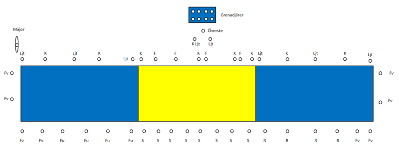

Bataljon
Jag har fått fram genom reglementet från 1701 en trolig placering av underofficerarna i bataljonen, som antagits gick de bakom bataljonen och på flyglarna.
32 underofficerare
8 sergeanter gick bakom pikenarna som återfanns i mitten av bataljonen (se tidigare bilder)
8 fältväblar gick på flyglarna
4 rustmästare gick mellan fältväblarna på flygeln och sergeanterna med vänstra musketeraravdelningen
4 furirer gick mellan fältväblarna på flygeln och sergeanterna med högra muskteraravdelningen
Kommer inom kort lägga ut en bild på underofficerarnas placering. Nu återstår "bara" att utröna överofficerarnas, förarnas samt spelets placering i bataljonen.

Officerarnas placering
Jag har nu börjat läsa in mig på var officerarna stod i den anfallande bataljonen. Vad jag vet med säkerthet är att bataljonschefen gick framför hela med åtta grenadjärer framför sig som en slags personlig livvakt:
"Sluteligen bör och så oberveras, at när en Battalion marcherar i fält emot fienden/böre 8. Granadierer, Med Bajonetter på Musqveterne, gå framför den commenderande Officeraren i twå leder..."
I reglementet från 1701 står följande att läsa om officerarnas placering:
"När som en Batallion skall chargera indelas Officerarne på divisionerne hwar mid sit Compagnie till halfa fiärendels Leder / en eller mehr wid hwar division, och gå i främsta ledet på wänstra handeln om deras division, till at så mycket wigare kunna commendera och winka med wärian".
Så officerarna stod alltså i det främsta ledet till vänster om sin division. Nu ska jag försöka utröna exakt vad detta betyder i detalj för att kunna få reda på var exakt varje kapten och löjtnant stod.
Kan tillägga att om man läser på s 162 i reglementet där det står beskrivet hur en bataljon formeras i ståndsordning står att läsa att:
kaptener och löjtnanter står framför musketerarna medan fänrikar återfinns framför pikenarna.
Så det verkar som i nuläget enligt det jag hittills läst att kaptener och löjtnanter stod i främsta leder till vänster om sitt kompani musketerare. Men sen förstår jag inte riktigt vad till halva fjärdedels leder betyder. Hoppas nån kan svara på detta.
Presenterar här nedan ett första förslag på hur över- och underofficerarna troligen placera sig i den anfallande bataljonen baserat på det jag läst i reglementet ifrån 1701. Dock vet jag inte var de fyra sista fänrikarna ska stå. Kom gärna med kommentarer eller förslag.
- Bilagor
- Ka-bat.jpg (85.8 KiB) Visad 1525 gånger

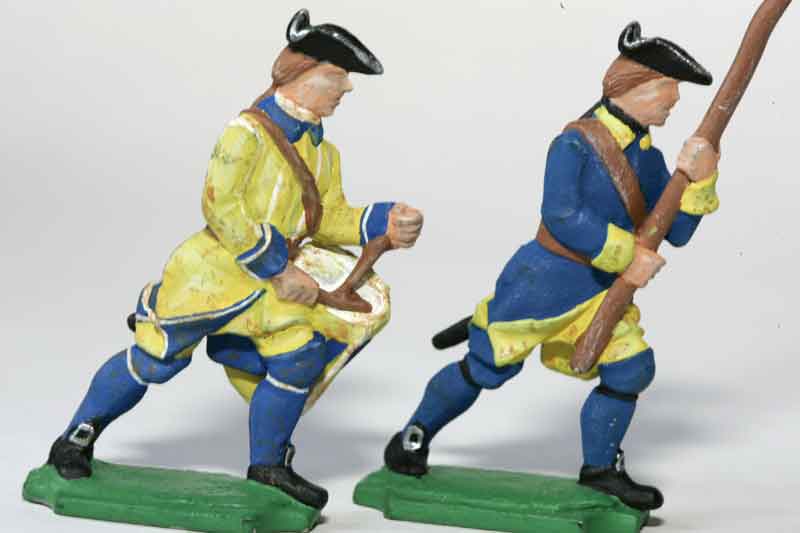

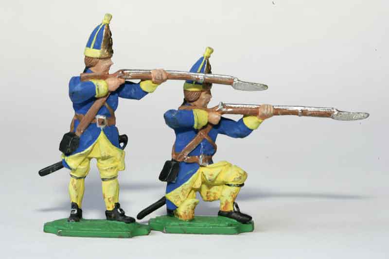

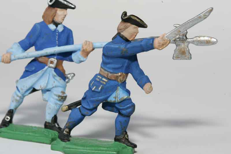

En bataljon med tennfigurer
Presenterar de första bilderna från bataljonen som jag håller på att färdigställa med tennfigurer. Jag använder mig av Prince August 40mm "Karoliner" figurer. Kommentarer är väldigt välkomna.
- Bilagor
- Trumslagare (Dalregementet, 1718) och en förare.
- Bild-1.1.jpg (21.56 KiB) Visad 1427 gånger
- Underofficer och Officer.
- Bild-2.1.jpg (19.11 KiB) Visad 1428 gånger
- Grenadjär.
- Bild-3.1.jpg (17.78 KiB) Visad 1429 gånger

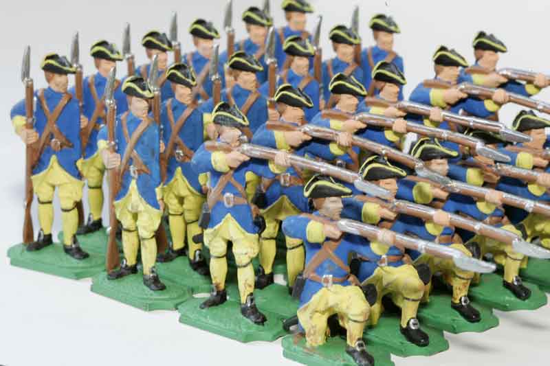

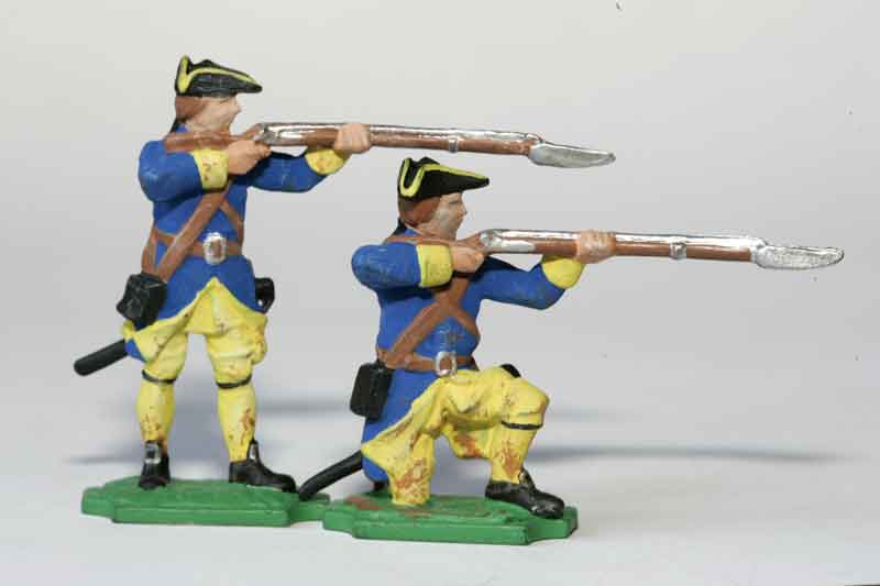

Fler bilder
Bilden längst ned visar hur en division musketerare (4 led djup) kommer att se ut. Idagsläget har jag färdigställt ca 1/6 (drygt 100man) av den 600 man starka bataljonen.
- Bilagor
- Musketerare.
- Bild-6.1.jpg (17.3 KiB) Visad 1425 gånger
- En division musketerare (24 man, 4 led djup).
- Bild-5.1.jpg (38.28 KiB) Visad 1432 gånger
