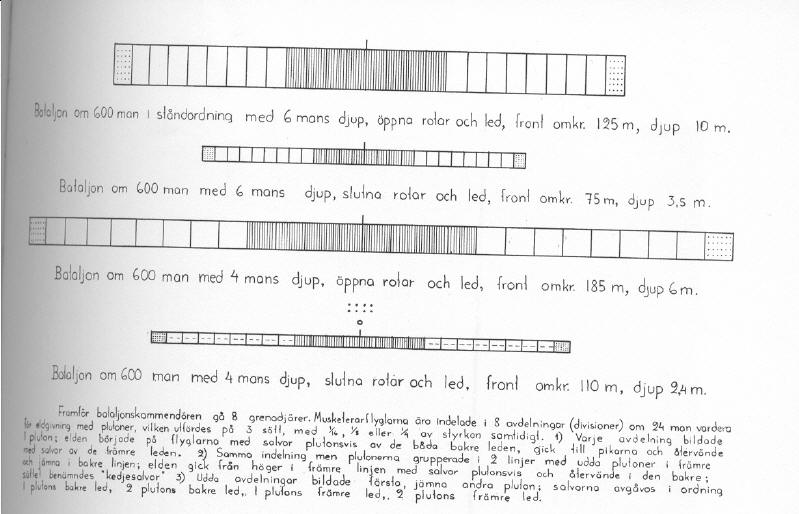

Bifogar en exakt bild på hur bataljonen formerades i strid, de små rutorna representerar divsionerna, "tomma" rutor är musketerare, de med prickar genadjärer och och de streckade är pikenerar divsioner. Tyvärr så framgår inte befälets och spelets exakt postion av denna skissen som är baserad på 1680 och 1701 års reglementen

Bataljonen formerades inte fullt så slumpmässigt som du antar. Varje soldat hade sin exakta plats i ledet. Han visst var han skulle stå i sin rote (6 man), vilket korpralskap och division som roten tillhörde och i vilken flygel han skulle formera sig. Var och en av de enheterna hade sin förutbestämda plats. En fast och väl inövad organisation var nödvändig för att den karolinska bataljoen skulle kunna förflytta sig och strids på slagfältet.
Sedan så fick man anpassa sig efter rådande förhållanden så som manskapsbrist mm men det gjorde man inom ramen för den existerande organisationen.

Kunde detta medföra problem att göra en armé stridsduglig vid förhållanden med stort manfall där bataljonernas soldater var utspridda eller oordnade? Om det skulle ha förelegat en situation med spillror från flera bataljoner där ingen bataljon ensam var slagkraftig, var det då lätt eller svårt att på order omedelbart foga samman dessa till en stridsduglig enhet? Det borde ha varit enkelt eftersom alla visste sin normala plats och uppgift, men förelåg några hinder för att göra så, kanske regler om att bataljoner och regementen inte fick upplösas och reorganiseras utan godkännande från högre ort? Det var förenat med dödsstraff att olovandes byta regemente eller kompani eller överge sin fana, men gäller det även en tillfällig stridsformation som den jag nämner ovan? Var den karolinska hären flexibel eller inte i fråga om sådant? Sakerna kanske aldrig ställdes på sin spets, och om bataljoner var så illa åtgångna betraktades nog slaget som förlorat. Hände det att en armé som lidit svåra förluster lät omorganisera sig med befintlig personal och plocka samman folk från olika regementen till nya fullvärdiga förband, eller var man tvungen att se varje regemente som en egen styrka som måste förstärkas utifrån? [Det här har nog gått litet vid sidan av ämnet.]Kapten_Gars skrev:
Nu har jag visserligen inte studerat det här ämnet, men på någon av de tidiga bilderna stod det en del befäl framför musketerarna. Det kan knappast ha varit en hälsosam plats att stå på när den egna salvan kom bakifrån, så man får väl förmoda någon slags anpassning till detta.
Det finns en hel del skisser i Kungl. Svea Livgardes historia, del IV, s. 162 ff.

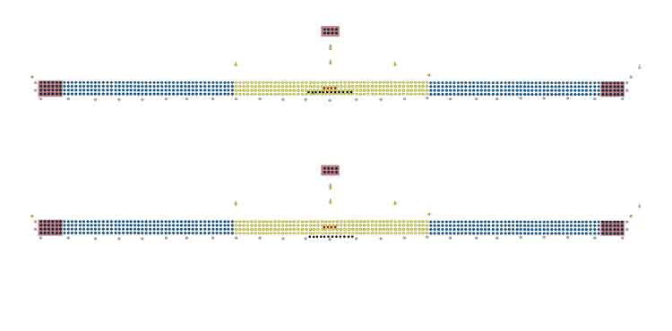

Skulle vara hemskt tacksam om du kunde publicera den skiss du har för Gustav II Adolfs infanteriskvadron, och om du funnit någon mer information angående spelets och officerarnas position i den skjutande bataljonen får du gärna lägga fram den.Kapten_Gars skrev: Får se om jag kan hitta en skiss som anger det, jag har en dylik skiss för Gustav II Adolfs infanteriskvadron och den karolinska bataljonen är bara en modifierad version av den.
Tack på förhand
Gjort ändringar i mitt tidigare förslag på hur en skjutande bataljon formerade sig efter de synpunkter och fakta jag erhållit i forumet. Placerat åtta grenadjärer framför bataljonchefen som en personlig livvakt. Officerarna framför musketerarna står ute på flyglarna eller i mitten av bataljonen. Spelet vet jag inte om det gick bakom bataljonen (underst) eller mellan tredje eller fjärde ledet (överst). Vet heller inte om det var samlat i mitten eller mer utspritt i bataljonen.
Blått: musketerare
Skuggat: grenadjärer
Gult: pikenare
Guld: officerare
Grått: underofficerare
Väntar med spänning på om Kapten_Gars luskat fram nått mer i ämnet
Blått: musketerare
Gult: pikenare
Guld: officerare
