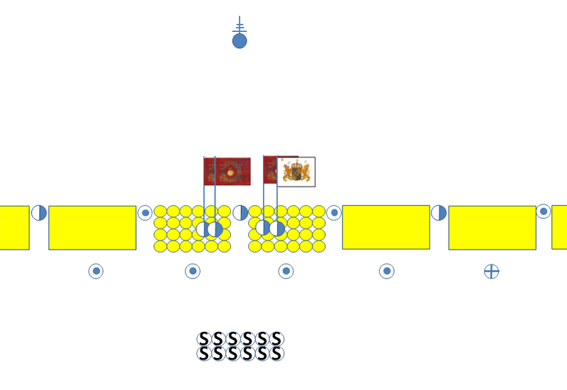

Presenterar en uppdaterad bild av de mitterst pikenerar-divisionerna med fanorna. Förarnas placering mellan mellan divisionerna i främsta ledet ar bara antagande.
bataljons mitt.jpg (119.01 KiB) Visad 1042 gånger

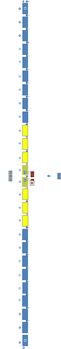

Senaste versionen av den karolinska bataljonen (ver24.5.10).
kar bataljon ver 24.5.jpg (98.44 KiB) Visad 1041 gånger

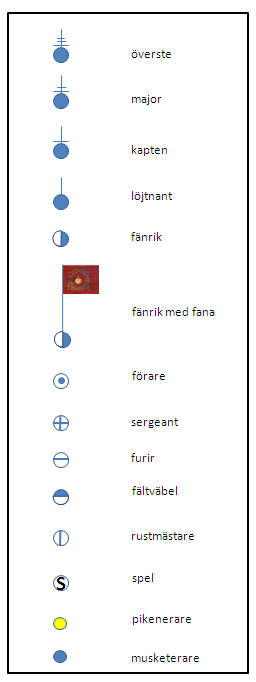

Förklaring (ver 24.5.10)
Inlägg av adam812 » 24 maj 2010, 20:33
Förklaring

adam812 skrev:Utgår från att de äldsta fänrikarna ledde divisionerna..vet inte vilka som ledde de fyra andra pikenerar-divisionerna som jag trodde de yngre fänrikarna ledde. Får forska vidare på det och då uppdatera min bataljonsuppstallning. Men känns bra iallafall att fått klarlagt vem som bara fanan i strid en gång for alla.
Fast är verkligen indelningen i korpralskap (marschordningens divisioner) relevant när bataljonen har formerats till strid? Den svenska armén tillämpade ju inte någon plutonsvis eldgivning så de enda egentliga divisioner som förekom i en karolinsk bataljon under strid var två musketerardivisioner och en pikenerardivision.
Jag undrar om du inte har låtit dig luras av vad som kanske bara är ett matematiskt sammanträffande. Nämligen att en normal svensk bataljon under stora nordiska kriget bestod av 24 korpralskap och hade 24 officerare. Antalet officerare var detsamma i samtliga kompanier i den svenska armén. Däremot kunde manskapsstyrkan variera stort och därmed borde även antalet korpralskap ha varierat. Livgardets kompanier bestod till exempel av endast av 108 man medan de indelta värmlandskompanierna hade 172 man. Den fristående grenadjärbataljonen som bildades 1716 hade kompanier som var endast 64 man starka.
Snarare än att varje officer och underofficer hade en specifik division att ansvara för verkar det troligt att de bara var jämnt utspridda och i tillräcklig mängd så att bataljonen kunde ledas effektivt även om flera av dem strök med under striden.
Pekar inte de mesta på att deras uppgift var att bistå fänrikarna och att de därmed stod bakom dem inne i bataljonen? I såväl ståndsordning som marschordning befinner de sig ju hela tiden ett steg bakom sin fänrik.

Enligt excercisreglementet som jag baserar indelningen i 24 divisioner föreligger det så..Fäster stor trovärdighet till samtida källor. Denna information ar också vad Svea livgarde IV baserar sin uppställning av den karolinska bataljonen på (se bild i början av tråden).
Reglementet beskriver också hur bataljonen kan anvanda sig av plutonvis eldgivning. Så det finns en mojlighet att detta kan ha använts under stora nordiska kriget aven om jag tror det var vanligast med eldvining i halvbataljon.
Rekommenderar dig att läsa reglementet från 1701. Får du fram någon mer information får du gärna presentera det här.

Har nu fått svar ifrån Einar Lyth (Vägen till Poltava) angående den karolinska bataljonen.
För att svara (alltför) enkelt:
År 1708 gällde följande:
Bataljonens grundform för anfall vid fältslag:
fyra led pikenerarna i mitten, musketerarna på flyglarna.
När bakre två leden (bakre halva rotar) skall lossa sin salva (20 steg från
fienden) går de fram och fyller mellanrummen (luckorna) mellan karlarna i de
två främre leden (främre halva rotar). Därefter återtas inte (till skillnad
från 1701 års regl bestämmelser) den fyrlediga grupperingen utan de två
(täta) leden (= de nyss fyra glesa leden) springer framåt (skuldra mot
skuldra), de som ännu inte skjutit (lossat sin enda
salva) gör det på några få stegs håll varefter sammanstöt sker med det
fientliga ledet som inte heller står still. Så snart musketerarna skjutit
sin salva drar de värjan med höger hand och för bajonettgeväret med vänster
hand.
Obs att detta är min tolkning efter studium bl a av vittnesmålen från
Lesnaja. Den
överensstämmer med den ryske Poltavaforskaren Valery Moltusovs tolkning.
Jag hinner inte svara mer detaljerat nu men föreslår att Du kontaktar
fältteckenspecialisten och Poltavaspecialisten Bertil Wennerholm om fanornas
(fänrikens och förarens), befälets och spelens plats.
Min uppfattning (utan ny kontroll) är:
de fyra fanorna i bataljonens mitt (i höjd med varandra? den vita livfanan
längst till höger i livbataljonen)
officerarna (till fots) framför linjen (även i sammanstöten????),
underofficerarna och trumslagarna bakom linjen
, alla dubbleringsbefäl och flöjtister/oboister som regel kommenderade på
annat håll.
Prästen (bakom fanorna?)
Obs att variationer finns (späckad linje)
Obs att uppställning i lägret sannolikt var på sex led med pikenerarna i
sitt kompani (inte centralt i bataljonen).
Oklart hur grenadjärerna fördelades. På bataljonens flyglar eller kring
fanorna eller både-och.
I de fall artilleriet var med bataljonen framfördes bataljonens trepundiga
kanon på en av bataljonens flyglar med handkraft.
Kartescheld understödde från eldställning i höjd med bataljonen ända fram
till ca 40 steg från fienden
Obs vidare att detaljerna kan diskuteras.
Obs att vi inte vet hur musketerarna höll geväret (vänster hand ja, vågrätt
ja) resp hur pikenerarna höll värjan i sammanstötsögonblicket (värjan
dragen eller ej).
Oklart om ryggsäckarna lagts av före striden (jag menar att de bars på
ryggen under fältslag)
Karpuser snarare än trekantig hatt ?
