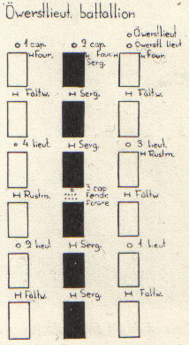

- karolinsk batalj 11.5.jpg (76.44 KiB) Visad 984 gånger

Dina bataljonsritningar är verkligen imponerande i sin detaljrikedom. Men det är nog inte så lämpligt att illustrera en typisk karolinsk bataljon med Livgardets fanor. Varje Livgardesbataljon hade ju sex fanor (inte fyra) och Livgardets grenadjärer var inte samlade på bataljonernas flanker utan i en alldeles egen bataljon. Varför har du inte valt Upplands fanor istället? (för det var väl det regementet dina tennsoldater ska tillhöra?)
Re: Hur formerade sig en karolinsk bataljon i strid?
tack..kul att de uppskattas..
angånde livgardets fanor har du helt rätt...jag bara tog de fanor ja kunde hitta. Jag kunde tyvärr inte finna upplands fanor (det regemente jag tankte åskådliggöra)...de flesta bataljoner hade fyra fanor..en livfana samt 3 kompanifanor. Ska uppdatera bataljonsritningen med Upplands fanor om ja hittar dom.

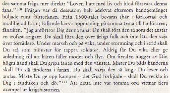

Men när vi ändå pratar om fanor kan jag inte låta bli att bjuda på det här textavsnittet från en artikel som Leif Törnquist skrev i Meddelande från Armémueum 38:

tack för fanbilderna..ska så fort ja har tid uppdatera bilden. Jo det stämmer jag emailade dig bilden på de kommande pikenerarna.
Hittade livgardets fana på nedanstånde hemsida:
http://www.heraldik.se/heraldica/topic.asp?TOPIC_ID=61
Angående vem som bar fanan under strid har jag förlitat mig på uppgifter i boken Stora Nordiska kriget 1700-1721 av Lars-Eric Höglund och Åke Sallnäs". I reglementet har jag inte kunnat finna specificerat vem som bar fanan under strid. Men då jag varit i email-kontakt med Lars-Eric Höglund dar han bestamt hävdar att förarna bar fanorna under strid har jag valt att tillvidare förlita mig på det.
