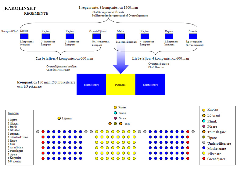

Tack. Håller med om att det verkar konstigt att alla officerare gick framför bataljonen, men all information jag hittat tyder på det. Bifogar en fil med allt det jag hittat.
- Bilagor
- Karolinskt-regemente.jpg (143.94 KiB) Visad 6507 gånger

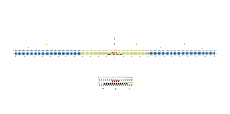

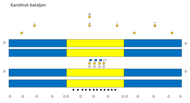

Förslag på hur en bataljon såg ut
Har gjort ett förslag på hur en bataljon formerade sig. 150 man bred och 4 man djup med fanbärare mellan andra och tredje ledet enligt boken "Stora nordiska kriget 1700-1712". Har dock ingen aning om trumslagarna gick längst bak och om förarna gick bakom fänrikarna som bar fanorna. Hoppas nån kan ge svar på detta.

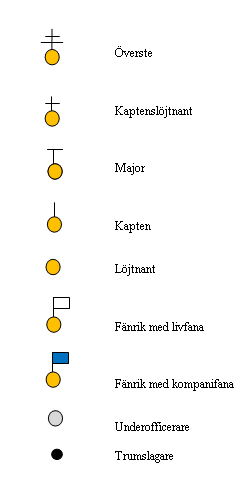

Förklaring
Förklaring för de symboler som visas i bilden ovan.
- Bilagor
- Förklaring.jpg (22.09 KiB) Visad 6499 gånger

Slutgiltiga förlaget på hur en bataljon formerade sig
Presenterar nedan mitt slutgiltiga förslag på hur en karolinsk bataljon formerade sig i strid. Det man vet är att bataljonen fulltalig utgjordes av 600 man uppställda på fyra led. Däremot är jag inte säker på fanbärarnas (rött) samt trumslagarnas (svart) placering i bataljonen men detta är min tolkning baserat på de källor jag listar nedan.
Det förstorade utsnittet nedanför bataljonen visar den mittersta delen av bataljonen med fanbärarna mellan andra och tredje ledet samt trumslagarna i ledet bakom.

Sitter ni inne med någon information angående hur en karolinsk bataljon formerade sig får ni hemskt gärna höra av er.

- Bilagor
- Karolinsk bat..jpg (92.09 KiB) Visad 6367 gånger

När jag ser bilderna undrar jag några saker:
1. Gick hela bataljonens pikar samman som på bilden? Jag tolkade texten mer som att varje kompani gick som den övre bilden med kompaniet i ståndordning, och att sedan bataljonen formerades kompani för kompani, och att varje kompani då har fanan i sin mitt, inte i bataljonens mitt.
2. Hur många fanor hade bataljonen? I bilden förekommer tre vanliga kompanifanor och en livfana för livkompaniet. Finns det ingen särskild bataljonsfana? Regementsfanan, om sådan fanns, var hamnar den bland bataljonerna?
