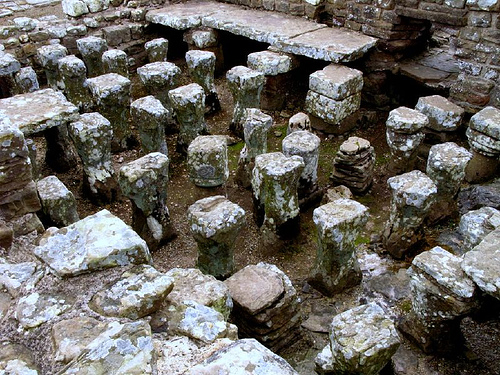

Hittat en bild, men vet inte om det föreställer det jag söker

Jag skulle tro, att man på bilden ser just det romerska golvvärmesystemet. Jag har nog sett en principskiss också, sannolikt i någon bok. Går säkert att hitta på nätet, om man först hittar det latinska namnet, som jag själv tyvärr förträngt. Man eldade under dagen, och till natten stängde man spjällen, så att värmen steg mot golvet. Osförgiftning var inte helt ovanligt, har jag för mig. Själva eldstäderna tror jag att fanns i källaren under rummet som skulle värmas. Pelarna på bilden skulle då bara ha hållit upp golvet, och den varma luften fanns omkring dem. Men jag kan ha fått det helt om bakfoten också. :)

G:son skrev:Jag skulle tro, att man på bilden ser just det romerska golvvärmesystemet. Jag har nog sett en principskiss också, sannolikt i någon bok. Går säkert att hitta på nätet, om man först hittar det latinska namnet, som jag själv tyvärr förträngt. Man eldade under dagen, och till natten stängde man spjällen, så att värmen steg mot golvet. Osförgiftning var inte helt ovanligt, har jag för mig. Själva eldstäderna tror jag att fanns i källaren under rummet som skulle värmas. Pelarna på bilden skulle då bara ha hållit upp golvet, och den varma luften fanns omkring dem. Men jag kan ha fått det helt om bakfoten också. :)
/G:son
Hypocaus??

Hypocaust var ordet:
The Roman hypocaust system was a little like modern under-floor heating. Under the floor would be an empty space with brick or stone pillars at regular intervals to support the floor. A furnace would be lit at one end of the room and the heat from the fire would be able to circulate freely within the under-floor space, heating the floor above. There would be flues or channels within the walls that would carry the heat upwards and release it via vents into rooms on other storeys
Spjällen som jag nämnde, var sannolikt en energisparande vidareutveckling, som inte fanns från början. Hypocausten eldades det i konstant, så det behövdes stora mängder slavar och bränsle, för att hålla huset varmt.
http://www.smr.herefordshire.gov.uk/roman/hypocaust.htm

Jag har ingen bild på lerrören som ledde värmen i den version jag sett. Golvet var helt i detta hus och därför såg jag inte eventuella pelare undertill.
