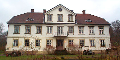

Det absolut värsta (i samtliga betydelser) renoveringsobjekt jag varit i närheten av:
Senast det bodde folk där var på 70-talet, något som syntes mycket tydligt i färgval på köksluckor m.m. Men det var bara i den bråkdel av alla rum som faktiskt använts; i de övriga var det precis så dammtungt med bråte och Saker Att Fixa i oändlighet att man blev matt efter bara en halv våning. (Envar som vigt sitt liv åt att hålla ett torp i ordning förstår vad jag menar.) I källaren hade det suttit väggsvamp stor som ett kvarnhjul. På vinden satt det kvar elektriskt kablage - likström. Tanken svindlar.
Sen dess har renoveringsdrömmen vart en byssja i skogen. Med utedass.
