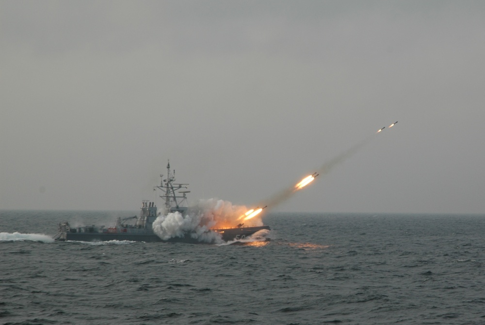

Nyligen avslutades den årliga gemensamma svensk-finska marinövningen LOVISA (se 4. sjöstridsflj:s hemsida: http://www.4sjostridsflj.mil.se/ ). Övningen som huvudsakligen varit uppbyggd som en momentövning har bedrivits i farvattnen utanför Oxelösund och Bråviken. Bl a har man övat ubåtsjakt varvid två svenska (HMS Gävle och HMS Sundsvall) och fem finska fartyg jagade den svenska ubåten Östergötland. I den finska styrkan deltog bl a bevakningsfartyget Kiisla, som tillhör den finska gränsbevakningen. Hon är ett intressant exempel på hur ett paramilitärt fartyg som normalt har gränsbevakningsuppgifter i fredstid också kan utrustas så att hon blir ett värdefullt komplement till den ordinarie marinen vid kriser och konflikter.
Kiisla och hennes syster Kurki är bägge bestyckade med en dubbel 23 mm pjäs typ "Sergei". Detta är världens vanligaste lätta lv-kanon, och kanonen manövreras huvudsakligen manuellt men kan på fartyg anslutas till radarstyrning. Fartygsversionen har även skjutvärdesräknare. Mer info om "Sergei kan man finna här: http://www.mil.fi/maavoimat/kalustoesit ... 124_sv.dsp
Fartygen kan utrustas med två femställiga lavettage för det sovjetiska auraketsystemet RBU-1200 på fördäck. Detta system kan eleveras för olika avstånd och för laddning, men det kan ej sidriktas. Max räckvidd är ca 1200 m, och raketerna väger ca 70 kg med en stridsdel på ca 34 kg. Fartygen har även skrovhydrofon typ Simrad SS 304 samt släphydrofon (VDS). Här är vad Combat Fleets 2005-06 säger om fartygen:

Fartyg som den finska Kiisla-klassen skulle enligt min mening kunna fylla viktiga uppgifter både i fredstid och i kriser och konflikter också här i Sverige. 23 mm pjäsen får då förstås bytas ut mot en 40 mm Bofors, och RBU-1200 systemet kan ersättas av den senaste versionen av Elma. Lätta torpeder (samt eldledning för dessa) skulle även kunna bäras utan några större problem (finnarna får ju inte utrusta sina fartyg med torpeder, eller åtminstone så har dom inte fått det tidigare enligt Paris konventionen från 1947). Vi är ju bra på små kompakta ubåtsjaktsystem för mindre ytfartyg. Hursomhelst så är de finska fartygen exempel på en intressant lösning, men för Sveriges del så måste i så fall Kustbevakningen knytas närmare Marinen och delvis få nya uppgifter liknande den finska Sjöbevakningen. Här är slutligen några bilder på Kiisla.

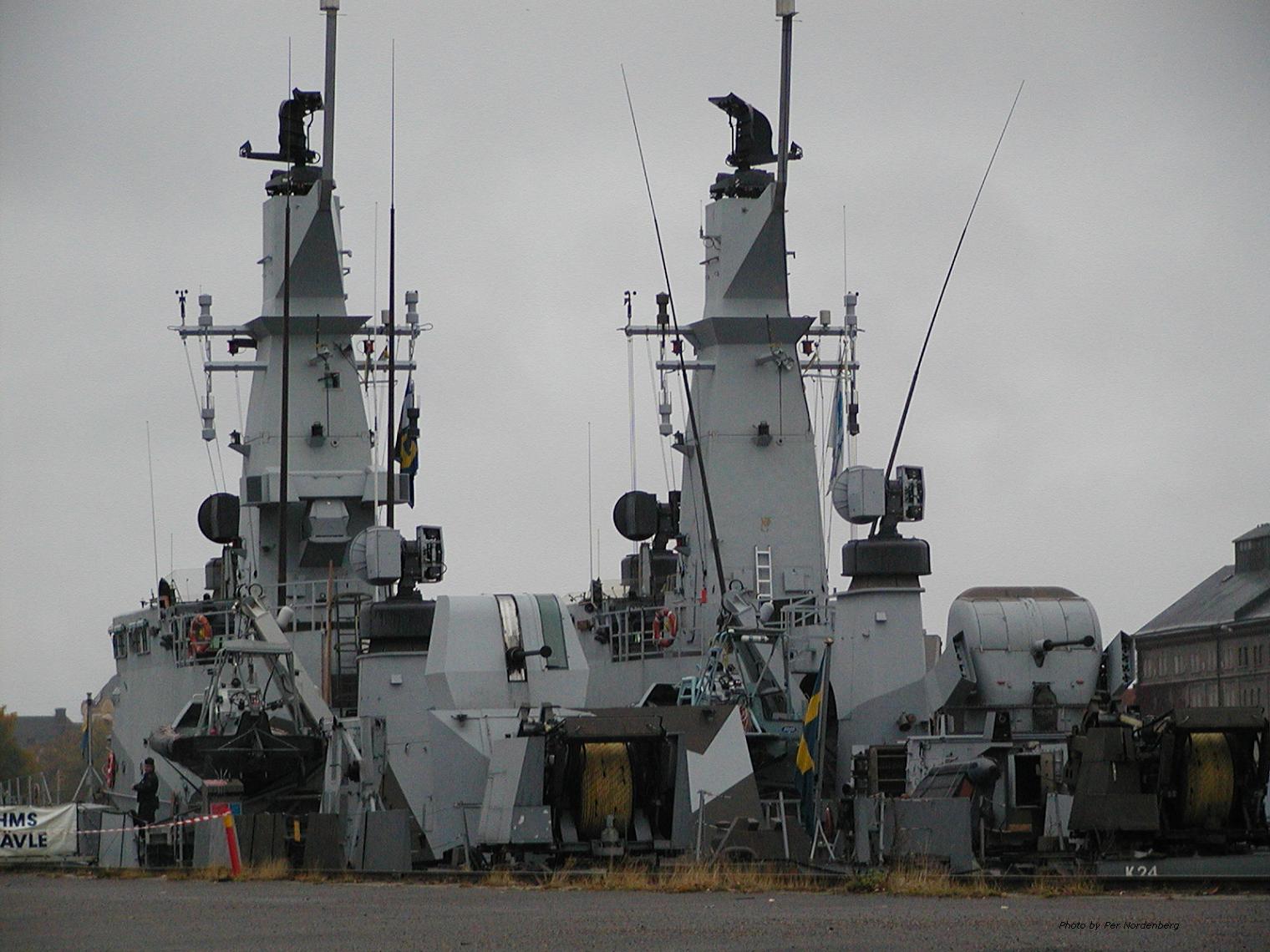

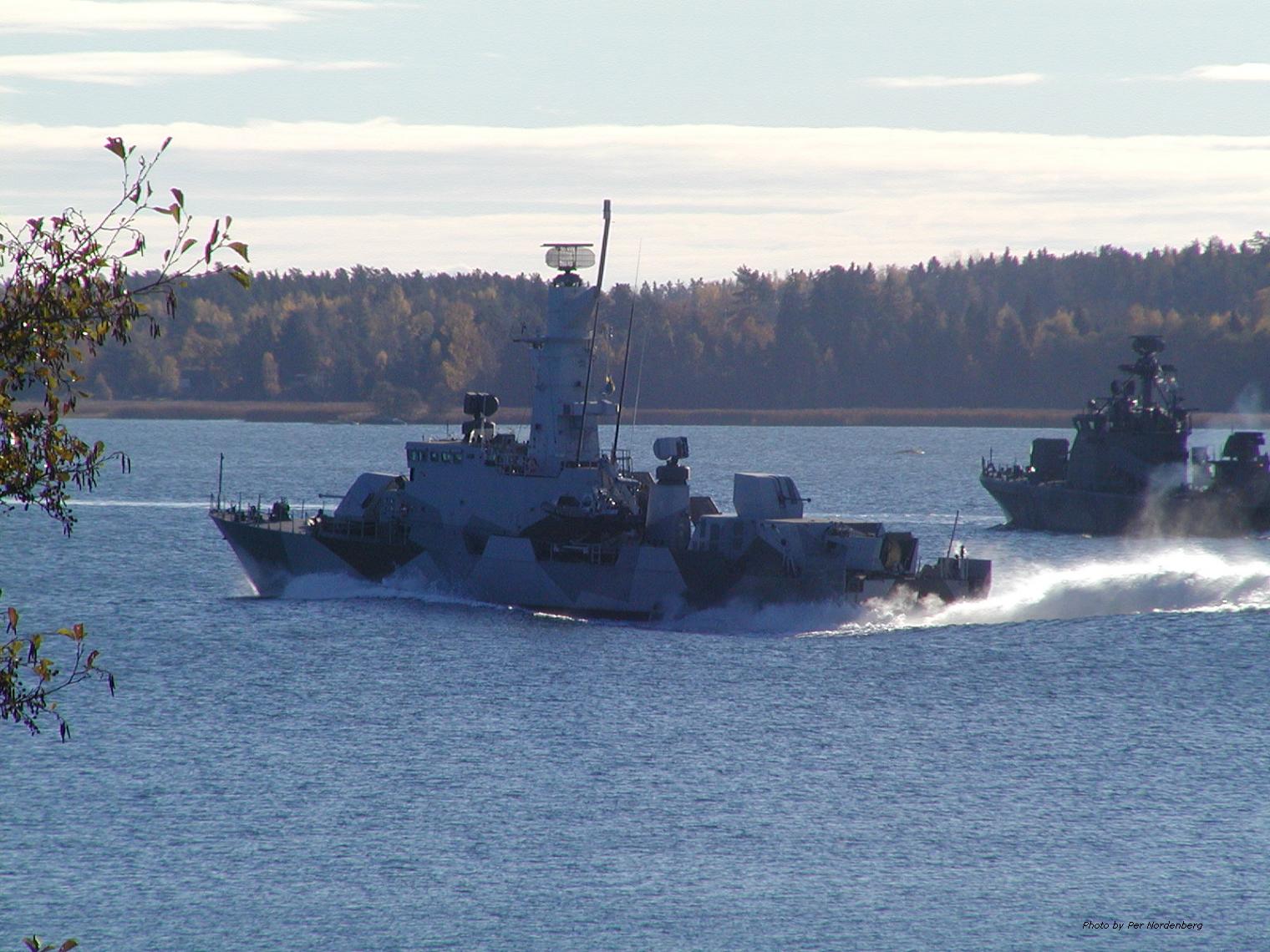

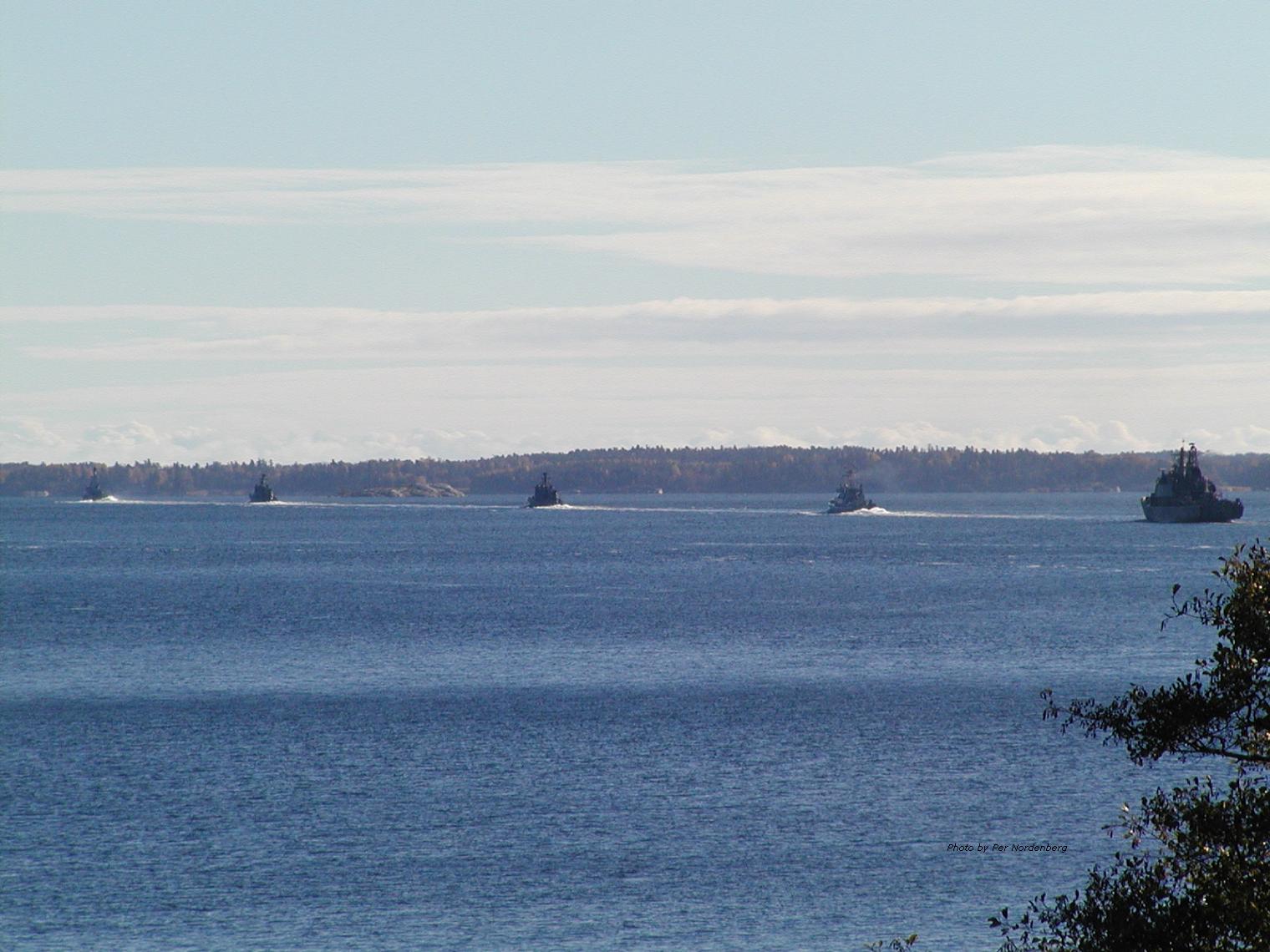

Precis. Faktum är att den översta bilden på Kiisla tog jag efter det att de svenska och finska enheterna hade legat i Norrköping under natten och var på väg ut igen på Bråviken på förmiddagen den 24:e. Själv befann jag mig på den norra sidan strax öster om färjeläget för Skenäsfärjan. Här är ytterligare några bilder från samma tillfälle. Den översta visar Gävle (till vänster) och Sundsvall vid kajen i Norrköping. Man kan notera att Gävle fortfarande skiljer sig på flera punkter från sina systrar (stealthkupol till 40 mm, släphydrofon i däckshus, avsaknad av bryggvingar, någon typ av sensorer baktill på masten etc.). Mittersta bilden visar när Gävle drog på högsta efter färjeläget och passerade hela kolonnen av fartyg (en av de finska robotbåtarna av Rauma-klass i bakgrunden). På nedersta bilden är kolonnen av fartyg på väg mot mynningen av Bråviken med Pohjanmaa i kön.

Trevliga bilder, själv satt jag i SLC på Sundsvall.
Tyvärr verkar ju inte Gbg-serien ha så lång tid kvar efter Fb04 -max ca 2010 eftersom deras HTM frös inne till förmån för YSNY.
Gävles udda utseende kommer nog bestå eftersom det aldrig varit i planen att modda alla efter hennes linjer. Det var ett prov och försök med signatur reduscering, för både Gbg och Stockholms serien, vi får nog aldrig se de övriga i samma stuck, men kanske delar av konceptet om det blir en HTM i framtiden.
