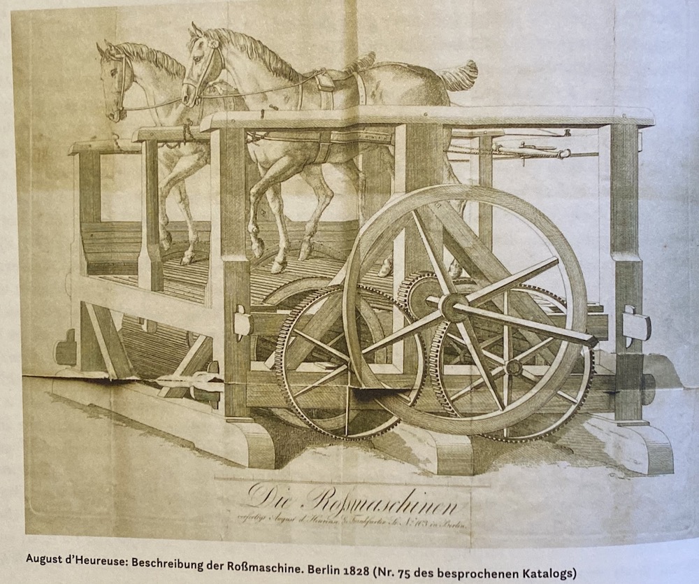

Hittade den här bilden från förr i tiden där djur och mekanik förenas på ett för mig något annorlunda, om inte att säga tvivelaktigt sätt...
Vad sägs?
Vad sägs?

Det vanligaste sättet att använda hästens kraft till en stationär maskin är ju hästvandringen, men det finns modeller som påminner om den du visar bild på. Emellertid är jag osäker på om just den du visar är så praktisk då ju hästarna står på två valsar. Jag ser stora risker att hästen trillar och skadar sig eller får ner en fot mellan valsarna. Den där var nog oprövad när katalogen trycktes.
En liknande modell är ett, tja, löpband i uppförsbacke. När man vill att hästen skall röra sig släpper man på bromsen så bandet av hästens tyngd kanar bakåt. Då vill hästen gå framåt, och det hela är i gång. Med uppförsbacken slipper man att ha någon draganordning på hästen. han kan stå förhållandevis lös där uppe. det verkar fungera bra.

Tack för det Markus - oprövad och antar jag, helt opraktisk.

I någon av de första hastighetstävlingarna för lok i järnvägens barndom i England blev ett lok diskvalificerat eftersom det innehöll en häst istället för ångpanna. Konstruktionen torde ha påmint om denna.
