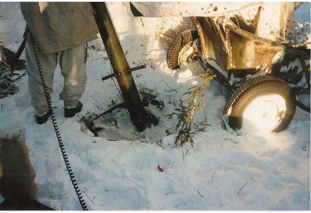

Lite gamla bilder då, som jag tog under övningen Nordanvind:
Här ser vi pjäsen lastad på vagn, vintertid med "skidor" under hjulen men här utan, pga belastningsprov. Vi skulle se vad som gick sönder och när/hur utifrån olika parametrar överlast/inga skidor/etc. Allt höll.
Pjäsen väger med vagn 600 kilo (vill jag minnas), och är en stadig pjäs att hantera. Men lätt men tanke på verkan. På bilden ser vi inga justeringsrattar på stativet för riktning och uppsättning, det känsliga "siktet" monterades efteråt på stativet.
Det är bra tryck i rekylen. 300 ton vid laddning 10. Det känns att stå invid pjäsen vid eldgivning. Här ser vi också trådbundet samband mellan P2 i pjäsplatsgruppen och pjäserna. Man ser också avfyrningsmekanismen.
Vagnen användes också som bräckjärn tillsammans med kätting för att få upp rekylplattan ur marken när den tryckts ned ordentligt vid eldgivning.
