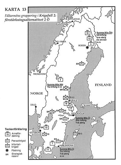

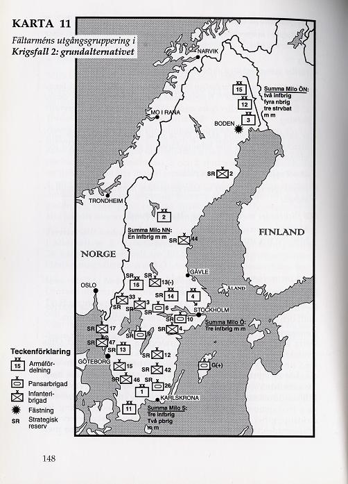

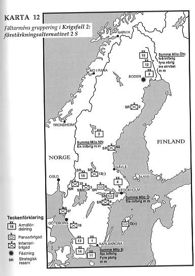

Fler bilder ur Wallerfelt
1962 2.jpg (112.55 KiB) Visad 7579 gånger

Inlägg av FNP » 3 januari 2007, 10:47
Till sist 2 Ö
1962 2 Ö.jpg (111.3 KiB) Visad 7577 gånger
