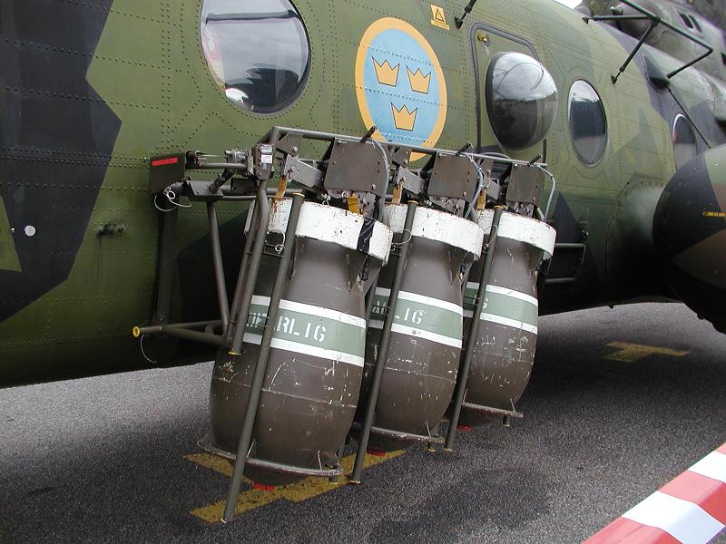

I princip så är det raketdrivna sjunkbomber. Det vill säga, man använder en raketmotor för att snabbt få iväg sjunkbomben till måltet, sedan sjunker den genom vattnet precis som vanligt.
Ubåtsjaktraketer har normalt dock betydligt snabbare sjunktid än konventionella sjunkbomber som fälls från aktern på ytfartyg. Pratar vi Bofors 375 mm auraksystem så talar vi om "terminal sinking speed" på 10,9 m/sek för den äldre typ m/50 raketen och 9,2 m/sek för den senaste raketen typ Nelli. Djupet där raketen ska detonera sätts antingen av en tidständare ("STIDR") eller av en akustisk zonrörständare ("ZAMBO"). Det finns även en kombinerad "impact (direct acting)" och tidständare ("STIDAR"). Även lättare sjunkbomber som släpps från hkp 4 har snabbare sjunktid än konventionella sjunkbomber.
/Per

Perman skrev:Ubåtsjaktraketer har normalt dock betydligt snabbare sjunktid än konventionella sjunkbomber som fälls från aktern på ytfartyg. Pratar vi Bofors 375 mm auraksystem så talar vi om "terminal sinking speed" på 10,9 m/sek för den äldre typ m/50 raketen och 9,2 m/sek för den senaste raketen typ Nelli. Djupet där raketen ska detonera sätts antingen av en tidständare ("STIDR") eller av en akustisk zonrörständare ("ZAMBO"). Det finns även en kombinerad "impact (direct acting)" och tidständare ("STIDAR"). Även lättare sjunkbomber som släpps från hkp 4 har snabbare sjunktid än konventionella sjunkbomber.
/Per
Nu finns det ju sjunkbomber och sjunkbomber. Jämför t ex Mark 8 och Mark 9 på den här sidan. Så det har egentligen ingenting med raketerna att göra, snarare med att moderna sjunkbomber har högre sjunkhastighet än äldre. Ubåtsjaktraketer använder i allmänhet moderna sjunkbomber (de är ju de facto nykonstruerade för att passa just den rakettypen) medan man fortfarande använder gamla sjunkbomber för fällning från fartyg. Svenska marinen använder t ex fortfarande sjunkbomb m/33.
Du har rätt. Problemet är väl att man oftast associerar ytfartygsfällda sjunkbomber med den gamla typen av sjunkbomb med ett tunnliknande utseende, beroende på att det ofta är den typen man fortfarande använder för att den fortfarande finns i stort antal i förråd. Kul att se att det finns eller åtminstone fanns också "moderna" sjunkbomber för ytfartyg. Den droppformade lättare 50 kg sjunkbomb som kan fällas från hkp 4 (och tidigare hkp 6B) tror jag har typbeteckningen m/50 eller nåt sånt.
