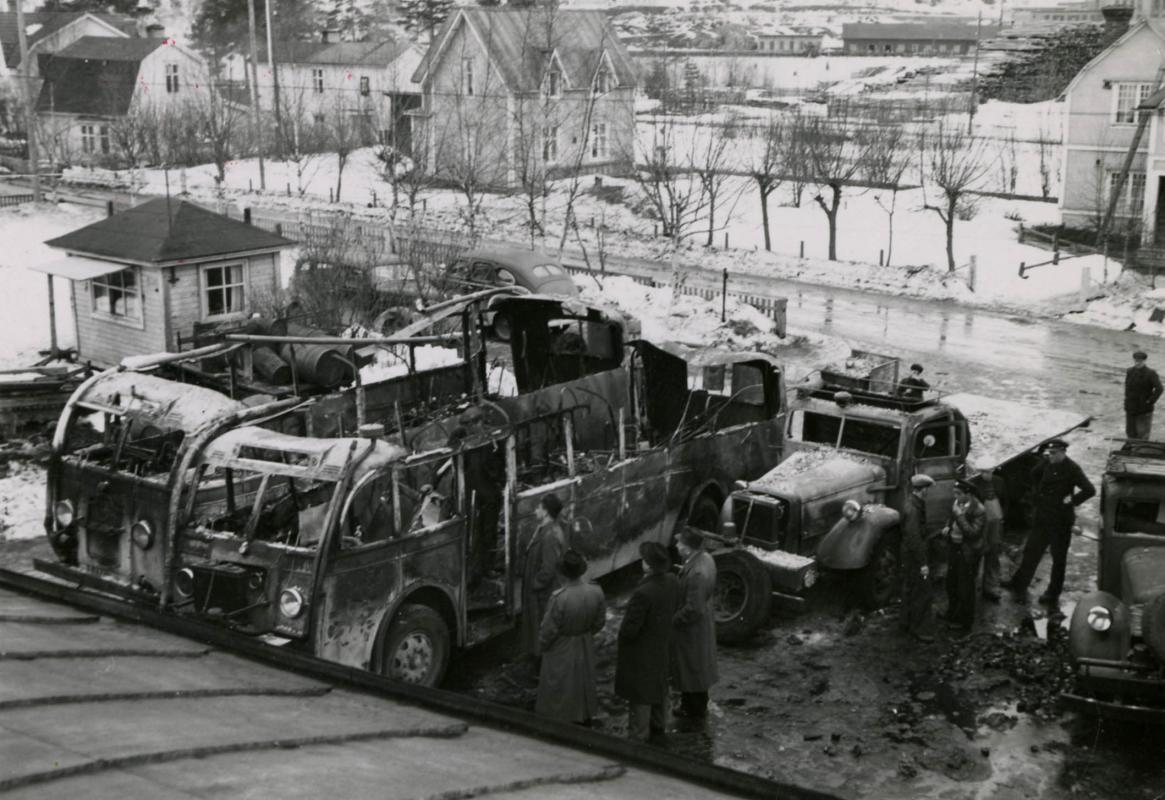

Att sköta och köra gengasbilar, som Donkeyman redan påpekat – var ett skitigt och farligt – jobb.
Som ofta undveks av dom som kunde......många bensinmackar åtog sig jobbet slagga, avsota, rengöra och starta processen – så att fordonsägaren bara behövde stiga in i sin bil och kֲöra iväg.
Överallt fanns det skyltar som varnade:
"Döden lurar vid vårdslöshet med gengas"
Yrkeschaufförer, av lastbilar, bussar, taxis och bönderna med gengasdrivna traktorer –
(gummi var svår bristvara - däck och slangar ''stod inte att uppdriva'' - som det hette.Mera därom senare)
....kunde inte kosta på sig sådan lyx. Vilket ledde till massvis med tillbud, svedda ögonbryn och
mustacher och – saftiga svordomar! Förutom bråd hastig död.....
Eldfaran, med mycket heta komponenter – var också stor. Mellan 1939 och 1944 – inträffade
omkring 3000 bilbränder i Sverige –
(men en spotta i havet mot vad som sker idag :roll: )
https://affes.wordpress.com/2015/10/04/ ... -1996-2014
och 1941 blev medförd eldsläckare obligatorisk. Dessutom ’’ett kärl med 10 liter vatten’’....
