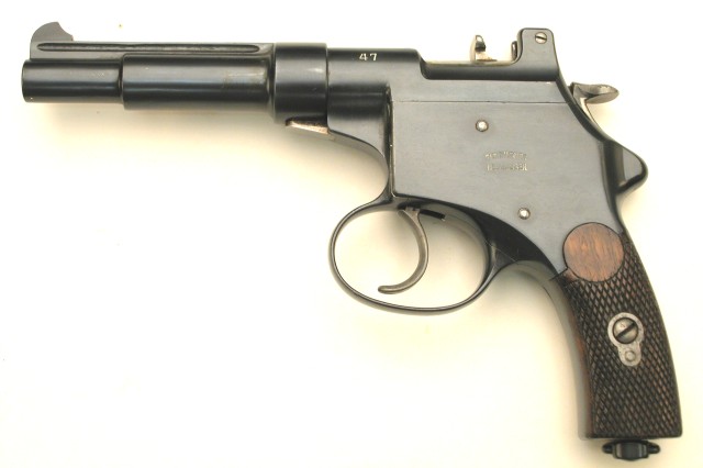

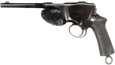

Den allra första pistolen som utbjöds komersiellt på marknaden kom 1892. Modellen kallas lite omväxlande för, Laumann eller Schönberger M.1892 -
Schönberger 1892.gif (7.84 KiB) Visad 12386 gånger
- hade en kaliber om 8mm och ett magasin framför varbygeln som höll fem patroner. Kalibervalet var enkelt, 8mm – då Österrike’s armé-gevär var av samma kaliber och man hade god tillgång på borrade pip-ämnen i den kalibern.

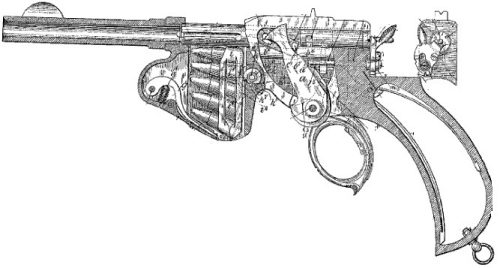

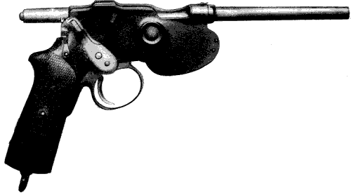

Dags bena ut lite om herrarna Laumann och Schönberger . Josef Laumann, boende i Wien var en tekniskt begåvad man som redan 1890 hade patensökt en repeter-pistol, -
(med benäget tack till den renommerade Skalmanit som tog denna bilden på ett museum!)
- vilka var en övergångstyp mellan revolvrar och automatiska pistoler. (i vilka omladdningen gjordes enbart via en fram-och-tillbakarörelse, med varbygeln/avtryckaren). Det där var svårt och tungt att utföra med bara ett pekfinger och passade nog bäst för etablerade Fingerkroksmästare och liknande atleter.
Jag har själv hållit en 7,7mm’s Bittner-repeterpistol i handen men klarade bara just – göra omladdningsrörelsen – UTAN ngn patron, med mitt pekfinger! Med utdragning av tomhylsa och omladdning med ny patron patron – hade mitt finger aldrig klarat det ......suck.

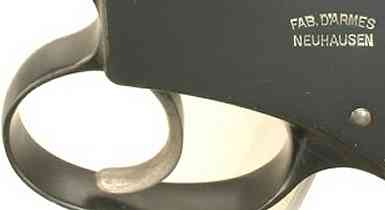

Schönberger var klart en vidareutveckling av Laumann’s repeter-pistol och det är här brödraparet
Schönberger kommer in i bilden.Den ene hette också Joseph i förnamn, den andres vet jag inte.
Men bägge tycks ha arbetat vid Waffenfabrik Steyr i Steyr i Österrike och haft kunskaperna,
händigheten och verktygen, att förvandla Herr Laumanns idéer till fungerande fabrikat.
Josef Laumann måste haft tillräckligt med pengar för att finansiera tillverkning och den skedde, inte oväntat hos
Waffenfabrik som kom att bli en -
Tidig och flitig pistolpionär.gif (10.88 KiB) Visad 12386 gånger
åren 1892-1897.

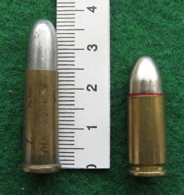

Patronen, ’’8 mm Schönberger 1892’’ - har aldrig setts av någon levande människa som satt något
på pränt om den. På 30-talet gjorde en Mr. Wilson – en svavelavgjutning av kammaren i ett exemplar av pistolen och beräknade att patronhylsan hade haft en längd av 22mm och med ’’flaskform’’. Den bör utseendemässigt ha varit mycket lik den samtida, men bevarade 8 x 23mm patronen för Kromar-pistolen. (en annan 8mm's konstruktion från 1892 av den tjeckiske österrikaren Konrad [von?] Kromar. Officer i armén 1840-1919?)
8x23mm Kromar 1892.jpg (2.17 KiB) Visad 12269 gånger
Varje spekulation om kulvikt, mynningshastighet och anslagskraft – förblir, just det – spekulation.

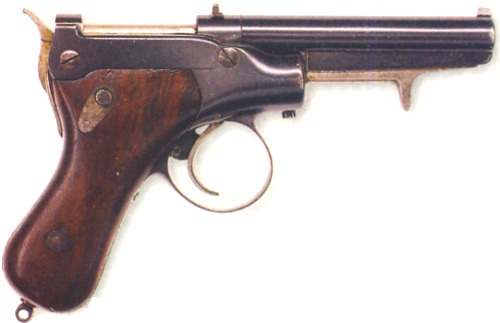

Hur funktionssäker var då Schönbergerpistolen? Tja, jag tror lite si-och-så. Eldavbrotten måste ha varit ganska vanliga och det ringa antalet tillverkade, pekar mot en komersiell flopp.
Jag gissar att Herrn Josef Laumann knappast tjänade pengar på den – snarare förlorade han, då det
måste ha kostat mycket att utrusta Steyr-fabriken för, även en kort serietillverkning som innefattade variationer och förbättringar under fabrikationen. Laumann hörs inte mera av i pistolbranschens historia.
Bland variationerna fanns olika piplängder och utforming av kolven för individuella önskemål, här en -
Schönberger senare utförande.jpg (13.13 KiB) Visad 12269 gånger
Som ett första försök att saluföra en automatisk pistol, är vapnet historiskt betydelsefullt.

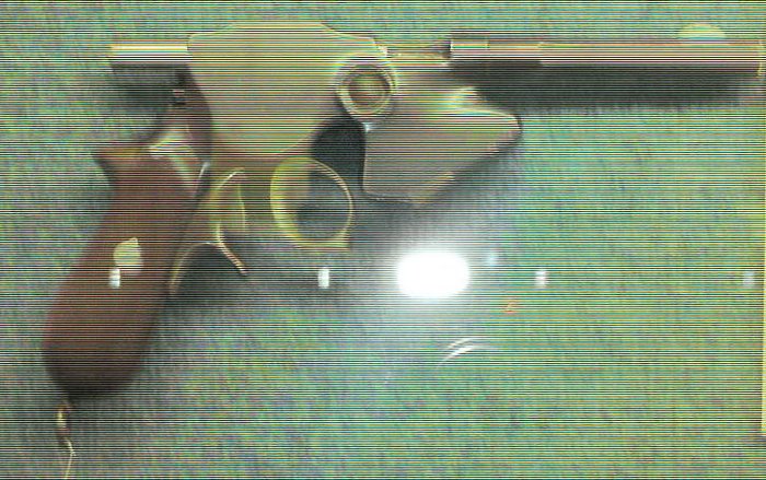

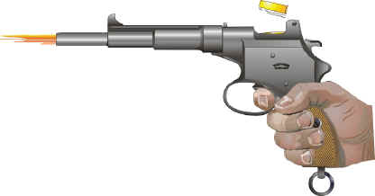

Schwarzlose var samtidig med Laumann/Schönberger,men med en helt annorlunda pistolkonstruktion daterad 1893.
Och här bjuder nog varjag Skalman på en ''scoop!''......

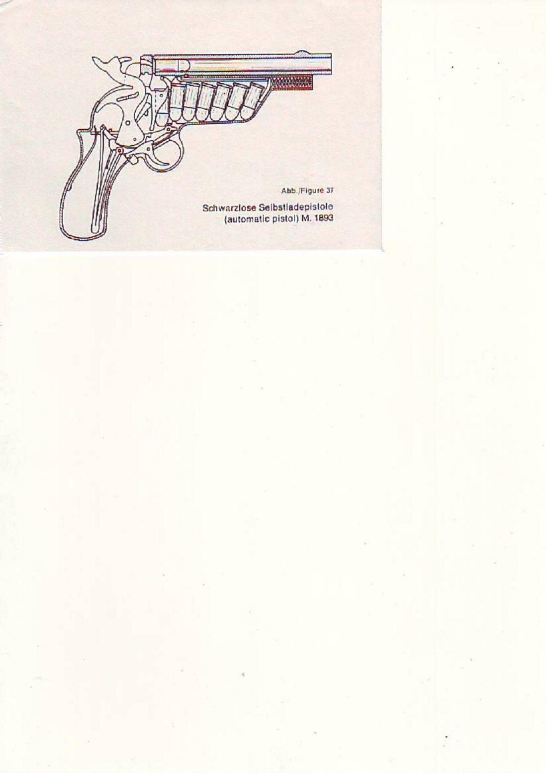

Denna pistol har jag förgäves försökt hitta data om – utan att lyckas. Det är därför ett nöje att
presentera på Skalman världens fjärde ’’blow-forwardpistol’’! Det är nämligen så att vapenhistorien bara känner tre andra – Mannlicher M.1894, Schwarzlose M.1908 plus den japanska Komuru från samma år. Hur den rikliga vapenlitteraturen i 120 år kunnat missa detta vapen, är mig en gåta.
Ett studium av vad som förefaller vara en patent-teckning/skiss (?) framgår det klart att denna måste ha varit en ’’blow-forward’’ (framåtblåsare...) konstruktion. En idé som vår Andreas skulle återvända till femton år senare....(återkommer till den då jag ägt och skjutit med en Schwarzlose M.1908)
Kalibern var 8mm men patronerna liknar mest samtida revolverpatroner med ’’rand’’ – och
laddades (hur??) i magasinet under pipan - ’’upp-och-ner’’. Eftersom pistolens bakre ram uppenbarligen är fast – fanns det innan annan väg för pipan/kammarens omladdning – att ta än framåt. Någon fast regling fanns inte – men behövdes inte heller med detta omladdnings-system.
Vid avfyrning så fördes pipan med hylsa och kula framåt – troligen med en hylsutdragare/utkastare någonstans på den resan. Rekylfjädern under pipan – returnerar denna medan under förloppet en hävarm har tippat nästa patron i magasinet 90 grader motsols – där den upptas av den returnerande kammaren och presto – pistolen är omladdad. Magasinets placering och patronernas läge förefaller avigt – men, en av dessa pistoler fanns i ett museum i Liége i Belgien så sent som 1939. Efter kriget, gjorde pistolentusiaster energiska försök att spåra detta enda överlevande exemplar. Tyvärr – är det försvunnet och ingen vapenhistoriker har sett till det sedan dess.
Antagligen tillverkade Schwarzlose bara någon eller några få prototyper och hans patent, om han fick något – har spårlöst sjunkit i historiens djup.
(teckningen jag använt, fanns i Erlmaier-Brandt: Handbuch der Pistolen und Revolver-Patronen, Band 1, Metrische Kaliber, Wiesbaden 1967)
[I ''samma härad'' i Österrike med modellåret 1894, konstruerade och byggde Ferdinand Ritter von Mannlicher
också en bättre känd ''blow-forward'' pistol 8O . Jag har aldrig lyckats hitta ngt påtagligt samband - men här tror jag inte på tillfälligheter...]
Mannlicher M.1894 ger eld.jpg (5.9 KiB) Visad 12042 gånger

Salvator-Dormus M.1893/4.
Salvator-Dormus 1894.jpg (29.1 KiB) Visad 12042 gånger
Ingen mindre är Ärkehertigen Karl Salvator och fältmarskalk i Österrikes armé, assisterad av Greven och Majoren George von Dormus slog sina kloka huvuden samman och kom med en pistol som företedde idéer pekande mot framtiden.
Bägge tillsammans, hade året innan fått sin kulsprutekonstruktion , Skoda M.1893 accepterad för Österrikes armé så dom var inga gröngölingar i vapenfacket.
Salvator stod för den teoretiska delen och ägde något patent för den men avled i januari 1892. Dormus fullföljde arbetet och tillverkning av en provserie.
Troligen tillverkades dessa
av Skoda i Plzen. Jag är osäker om dess funktion men gissar att det handlar om en ’’blow-back’’. Den ser i alla fall, mer eller mindre ut – som en pistol enligt våra moderna begrepp.
Nyheterna vi ser här, är att magasinet ligger i kolven, inte framför avtryckaren. Det laddas uppifrån i likhet med de väl kända principerna för gevär – men ovanligt, är mekanismspännaren som representeras av de lilla pistongen med fingergrepp – under pipan. Kalibern var givetvis igen 8mm. Det lilla som är känt om ammunitionen, talar om
8mm x17R. Alltså en liten knubbig patron där hylsan bara är snuddet dubbelt så lång som kulans diameter. Något som nog kan stämma då det inte fanns plats för ngt mycket större i den slanka kolven. Samt att patronen hade ’’rand’’ (R – i kaliberbeteckningar – betyder rand) i likhet med revolverpatroner för att underlätta utdragarens arbete. I ’’patronhistorien’’ har Salvators namn droppats och patronen kallas bara ’’8mm Dormus’’.
forts. följer...

När vi nu hamnat i det bakvatten som blow-forwardpistolerna skulle visa sig vara kör jag nåra poster till om dem. Mannlichers M. 1894 blev en besvikelse för uppfinnaren.
Mannlicher M.1894 7,6mm pistol.jpg (33.02 KiB) Visad 11924 gånger
Dess tillverkningshistoria är grumlig – några protoyper tillverkades i Schweiz. Dom skjöt en specialpatron – ’’7,6mm Mannlicher Pistole’’ – som även fanns i en liknande av 6,55mm’s kaliber. Ammunitionen var inget som skakade världen – den grövre hade en 7½ grams kula som for iväg med 245 m/sekund vilket var klenare än existerande armerevolvar. Mannlicher själv anges ha konstruerat patronerna. Ammunitionen tillverkades av Keller & Co i Hirtenberg i Österrike.
7,6mm t.v. 9mm Para t.h..jpg (45.21 KiB) Visad 11924 gånger
(9mm Para visad som jämförelse)
Trots det, hade dom flesta en ring för en pistolsnodd under kolven.
Detta med en ring/bygel för en (vanligen medelst liten karbinhake) pistolsnodd, är typisk för många vapen vi redan mött eller kommer att möta. Dessa finns där som ett friarbrev till militärerna.
På den tiden och långt senare, avsågs officerare att med pistolen i handen – delta i striderna.
En liten pistol var lätt tappad i bataljerna – men pistolsnodden, vars andra ände var en ögla som bars
om halsen, skulle göra det lättare att igen hitta ett tappat vapen. M.a.o. – förekomsten av sån
ring eller bygel, var en direktsignal till militärerna att – detta ’’borde blir ett armévapen’’!
Här ser vi laddgreppet - föres framåt för att kamra en patron ur magasinet. Vapnet var s.k. ''double-action'' - det kunde
avfyras med långt avtryckardrag - som lyfte och fällde hanen. Eller - med tumspännande av hanen - som en single-action
revolver.
Något exemplar provskjöts i USA, varifrån rapporterades att funktionen var osäker och – att vid det
184:e skottet – rämnade pipan! Tablå.
Så militär blev den nu aldrig. Tillverkarna, ja det tvistas. Vissa uppgifter säger att Dreyse i Sommerda i Tyskland tillverkade de flesta. Andra (Wiki) anger Steyr som skyldig. Jag vet inte. Men wiki-artikeln
innehåller så många fel – att jag röstar på Dreyse.
Iallt tillverkades bara omkring 200 exemplar fram till 1897. Sen var det ’’kaputt’’ för modellen.
Andra, billigare och vida bättre pistoler hade kastat sin hatt i ringen.
Av en så fåtalig produktionsserie har något dussin överlevt, jag kände en samlare i Tyskland - som hade hela tre stycken.
Något halvdussin ambulerar på samlarmarknaderna.
forts. följer.....

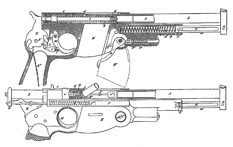

Ytterligare ett österrikiskt patent daterades 1892. Otto Brauswetter, en klockmakare i Budapest, tog patent på en enkel ’’blow-back’’ pistol om vilken inte mycket mera är känt
än att den också var av 8mm’s kaliber. Om Brauswetter verkligen byggde sin pistol – eller
om den förblev ett ’’papperspatent’’ vet jag inte.
Men vad som är känt, är att han mycket snart sålde patentet till Theodor Bergmann med Industriewerke Bergmann i Gaggenau i Tyskland.
Om Industriewerke Bergmann i Gaggenau, vet dagens gaggenauare ingenting. Men Bergmanns brevpapper - hade en logo
med väldiga fabriker under höga rykande skorstenar - enligt den tidens sed.....
Bergmann, vars namn ju är välbekant inte minst för världens första kulsprutepistol, MP 18
som tyskarna satte in 1918, var företagare och entreprenör men ingen vapentekniker.
Han satte istället Brauswetters patent i händerna på Louis Schmeisser, som inom ett år eller så
hade blivit färdig med Bergmanns första pistol kallad – Bergmann No.1 i kalibern 8mm Bergmann-Schmeisser.
Men denna ligger lite senare i tiden så jag skall återkomma till herrarna Bergmann och Schmeisser inom kort.

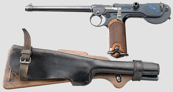

Det var hos Loewe’s som han 1893 konstruerade och byggde sin revolutionerande Borchardt C/93 pistol.
Borchardt 1893 automatic.jpg (31.71 KiB) Visad 11823 gånger
forts. följer.....
