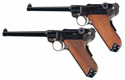

Efter 2:a världskriget har det gjorts flera försök, både i Tyskland av Mauser och USA – att producera nya varianter av denna klassiska pistol. Dessa har mött liten framgång, inte minst p.g.a. deras höga pris. 1970 fick Mausers ett erbjudande från Interarms Inc.
http://en.wikipedia.org/wiki/Samuel_Cummings
i USA att bygga och leverera 100 000 stycken av ’’nyproduktion’’. Det blev en dyr affär för Mauser och Interarms. I Oberndorf fann man att det mesta av maskiner & matriser för tillverkningen redan hade dumpats. Men i Schweiz, fanns de schweiziska kvar. Sagt och gjort – Mauser köpte hela rasket från Bern – men fann olikheter som de amerikanska köparna inte gillade , bl.a. kolvens form. Mest liknade dom tidiga schweiziska exemplar -
Mauser-Lugers 1970.jpg (20.43 KiB) Visad 4876 gånger
Några hundratusen blev aldrig byggda – eller sålda, prislappen lydde på $1000 styck eller mera – vilket var alltför mäktigt, t.o.m. för amerikanska Lugerentusiaster då en ’’äkta’’ men gammal kunde fås för $200.
Orsaken var att Lugers pistol alltid varit oerhört dyrbar att tillverka. Den krävde omkring 750
olika verktygsmaskiner, 650 enskilda fräsningmoment och 450 handarbeten. Vilket kunde marknadsföras anno 1900 – men inte 70 år senare.
Pistolen är synnerligen komplicerad, speciellt vad gäller avfyrningsmekanismen – den består av 49 olika delar och man kan säga att det underbaraste med den – är att den fungerar alls.
Men – det gör den! Har genomgått alla militära plågotester, med sand, vatten, lera, rost, kyla etc. – och klarat alla dessa med glans. Bäst fungerar den med orginalens 7,65mm’s patron. I likhet med våra svenska HVA m/40, har många förstörts av för kraftiga moderna 9mm Para-patroner avsedda för k-pistar. För vilka ingen pistol av Lugerns årgångar avsetts.
Jag har ägt och skjutit med dussinet eller flera Lugers och tycker om vapnet. Avtryckaren lämpar sig inte för precisionsskytte på bana – men jag hade flera framgångar med en 7,65:a i fältskytte i Sverige på 60-talet.
Trots primitiva fasta sikten – är den blottlagda pipan lätt att rikta och träffa med. Säkringen, är helt föråldrad, klumpig & långsam att osäkra jämfört med moderna vapen. Ett känt problem, är vapnets magasin – eller rättare – magasinsläpparna av pressad plåt. Som vid minsta deformering – ofta resulterar i ’’stovepiping’’ – patronen kamrar inte, utan ställer sig i givakt framför slutstycket.......

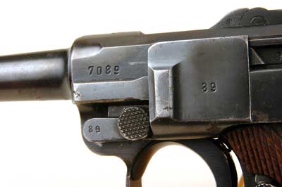

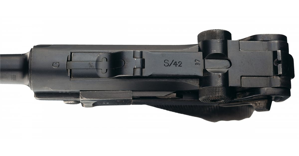

En särskild aspekt av dessa pistoler är stämplingar av deras serienummer. Som inte – i likhet med nästan alla andras – finns i ett eller två exemplar på vapnet. Nehej, tyskarna hade ren pippi på att hamra in serienummret överallt på Lugerpistolerna......
serienummer - överallt.jpg (11.81 KiB) Visad 4876 gånger
Fanns det inte plats på smådetaljer – nöjde man sig med de sista två siffrorna – men med skulle dom....
Vilket skapat en hysteri i sentiden om att söka efter ’’nummerlika’’ exemplar. Vilket med åren blivit allt svårare då tiotusentals kannibaliserats för att bygga upp fungerande pickadollor.
Allra finast – är en helt nummergleich pistol, ner till de tillhörande två magasinen. Som så
klart också bar pistolens nummer. Kan man hitta en Artillerimodell med nummermatchande Anschlagsbrett, Snigelmagasin & hölster – har man Guld.

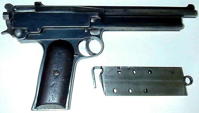

presenterade han med hjälp av Webley & Scott Ltd. i Birmingham 1901 sin egen konstruktion –
’’Mars-pistolen’’ -
Ful som Fan.jpg (34.12 KiB) Visad 4772 gånger
- är detta mycket tidiga exemplar.
Mars – för Den Gyllene Krigsguden med samma namn - och lämnade ingen i okunnighet om
för vem vapnet avsetts.

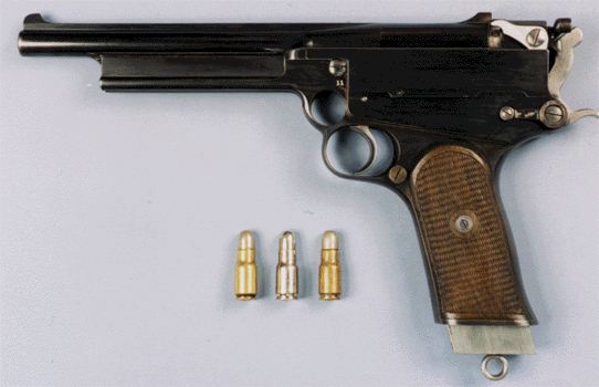

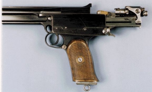

Gabbet-Fairfax Mars-pistol använde vad som kallas Lång piprekyl – ett synnerligen komplicerat och
dyrbart reglingssystem. Som i princip fungerar så, att både pipa och slutstycke är låsta tillsammans
under hela rekylrörelsen, här med låsning medelst roterande slutstycke, som är låång – längre än patronens totala längd
Sedan återvänder pipan framåt under fjäderpåverkan, kastar ut tomhylsan på vägen - men lämnar slutstycket kvar under ett kort moment – innan det rammar framåt, skopar upp nästa patron i magasinet – och laddar den i kammaren. Antalet pistolkonstruktioner som använt lång piprekyl, kan räknas på ena handens fingrar. (vanligare var principen i några lätta luftvärnskanoner och hagelgevär, notabelt Brownings som körde med den till 1999)
forts följer.....

Marspistolen var en mastodont -
mastodont,denna i 8,5mm.jpg (12.2 KiB) Visad 4725 gånger
30 cm lång och vägde nära 1½ kilo och rekylrörelsen med heavy metal -
Mars med full 9cm rekylrörelse.jpg (78.49 KiB) Visad 4725 gånger
På bilden ovan ses pipan framförd - med slutstycket i bakre läget - innan det också fattar översta patronen
i magasinet och laddar vapnet. Inte precis enkelt eller hur.....Notera att denna pistol är av delvis annan konstruktion
och betydligt bättre bearbetad än exemplaret i f.g. post. Torde vara tillverkad 1902-3.
Dessutom var pistolen våldsamt övertung! = svårbalanserad i skyttens hand.

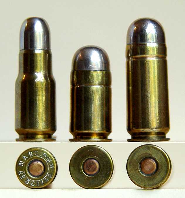

Om pistolen var mäktig, så var om möjligt patronerna ännu mera så -
Mars 9mm, .45 Kort .45 Long.jpg (36.82 KiB) Visad 4725 gånger
Erbjöds i .450 Short Mars, .450 Long Mars, .360 Mars och 8,5mm Mars. Dessutom fanns det en 9mm Mars (troligast identisk med .360 Mars) och en 10mm Mars, alltså sex olika kalibrar att välja
på. Detta för en pistol som dels aldrig serietillverkades, ändrades/modifierades hela tiden under proven med den och under dess korta livstid knappast tillverkades i mera än 70-80 exemplar.
Ammunitionen tillverkades av, först Kynoch, senare också av Eley Ltd. men så klart i mycket
begränsad omfatting. Medan i det f.g. jag har behandlat 19, 21 och 25mm's hylslängder (Luger & Mauser) handlar
detta om 30mm långa hylsor med plats för motsvarande mera ''oomph''.
Detta har gjort alla Mars-patroner till dyrgripar på dagens patronsamlar-
marknad. För några år sedan vet jag att en 8,5mm’s patron auktionerades för $ 705 :roll:
Så på att provskjuta med överlevande pistoler – vare föga tanke!
Mars-pistolen, var ’’enhandsartilleri’’ av första ordningen - långt innan amerikaner introducerade självplågeri i pistolskyttet sjuttio år efteråt.
För att ge snabb bild av Mars-patronernas prestanda – en liten jämförelse av mynningshastigheter:
.357 Magnum (9,65mm 1935) - 430 m/sek versus 8,5mm Mars (8,35mm 1899) – 535 m/sek
.44 Auto Magnum (1971) - 445 m/sek versus .45 Mars Long (1901) – 435 m/sek
Så som synes var det här verkliga magnums- och inga patroner för pultroner......

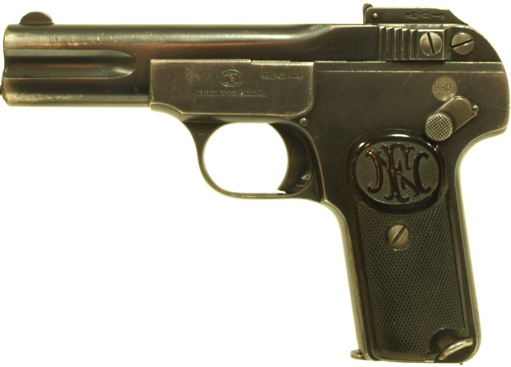

Detta var världens första pistol med pipan innesluten i en hel mantel, med rekylfjädern liggande ovanpå pipan. Den var kamrad för en annan av Brownings många patronkonstruktioner - .32 ACP eller 7,65mm Browning på europeiskt språk. Ingen ’’buffeldödare’’ precis. Men effektiv nog för att brukas av Eugen Schauman när han avlivade Bobrikov eller när An Jung-geun mördade den japanske guvernören av Korea 1909.
Och – att övertyga Belgiens armé om att en automatpistol behövdes i framtiden.
Egentligen, var M.1900 inte avsedd som militärpistol utan civil fick-ditto – men när tillverkaren – FN fick nys om att armén verkligen var intresserad, fick pistolen bums en en snoddrem på kolven
Det är lite oklart om acceptansen – betydde att officerarna måste köpa sina egna pistoler – eller om dessa utdelades på skattebetalarnas bekostnad till all berörd personal. Vet jag inte.
Modellen nådde en oerhörd popularitet, den första verkliga ’’fickpistolen’’ – liten, platt och lätt
att dölja – och FN sålde omkring 700 000 stycken till 1911 – innan den följande modellen ,’’1910’’ – kom på marknaden.

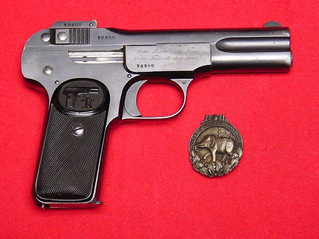

- här ett senare utförande med FN's välkända logo - utan pistolbild - i greppskalen. Notera bygeln för pistolsnodd
i kolven = ett militärt vapen :D

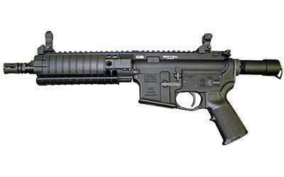

För den betydligt lättare .223/5,56 NATO - finns försök att fresta köpare med bössor som .....
http://www.slickguns.com/category/hand-guns?caliber=11
Jag vägrar acceptera såna grejor som pistoler!

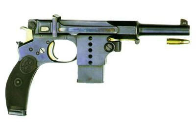

Bergmann hade, efter Mauserpistolens entré 1896, insett att hans egna modeller utan regling och med klena och exotiska patroner – inte hade någon chans att vinna militära
kontrakt.
Det tog fyra år efter att Schweiz och Belgien fått ’’pistolarméer’’ – innan nästa intressent övertygades. Han och Louis Schmeisser slog sina kloka huvuden ihopa och presenterade 1897 pistolen No. 5 Den hade fortfarande magasinet framför varbygeln men nu ett löst sådant som laddades underfrån och höll fem patroner.
Bergmann No.5 1897.jpg (30.09 KiB) Visad 4411 gånger
Den hade fast regling enligt ’’Bergmanns Patent’’ – en vertikalt rörlig ram – som var det enda av hans patent som överlevde honom. Det gick igen i alla hans följande militära modeller – och
återfanns i Aimo Lahti’s finska L-35 pistol liksom den svenska kopian, Husqvarna m/40.
Patronen, kallades 7,8 mm Bergmann No.5 men var densamma vi mött tidigare i tråden –
Borchardt’s 7,65x25mm från 1893. Eftersom Mauser kopierat den för sin C/96 tyckte väl Bergmann att han kunde göra likadant. Kopiering är ju som bekant – den innerligaste formen av smicker. Men den gode Theodor B. hade ju, som jag skrev ovan – pippi på att skapa egna ovanliga Patroner. Så på 7,8mm Bergmann No.5 – flyttades ’’skuldran’’ tillbaka 1½ millimeter för att vara helt säker på att pistolens köpare inte skulle fuska och köpa någon annans ammunition.... :)
Inte lätt att se, om man inte har en 7,63 Mauser & 7,8 Bergmannpatron sida vid sida. Men då blir det lätt.
Köparna ja....dom tycks ha hållit sig undan i stora hopar. För ytterst få No. 5 såldes. Trots att den erbjöds med en kombinerad stödkolv/hårdläderhölster med styvande stålbygel och ett större magasin med tio patroner.
No. 5 blev ett stort fiasko – vilket, som vanligt resulterar i rara antikviteter. I den svenske vapenhandlaren och samlarens Bengt Ericssons gömmor .....

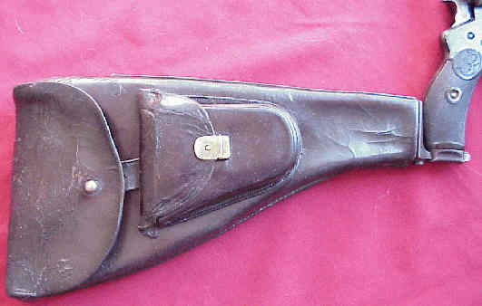

Bergmann No.5 med stödkolv-hölster.jpg (16.45 KiB) Visad 4411 gånger
fanns en Bergmann No. 5 med stödkolvshölster.När efter hans död, samlingen gick till auktion i mars 2005 – fanns inte den pistolen med i katalogen.....
Antagligen hade Stockholms Auktionsverk eller ngn annan fått ett bud tidigare (??) – som de kallt insåg, aldrig skulle matchas – och sålde den till okänd köpare för en aldrig avslöjad summa. :roll:
