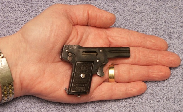

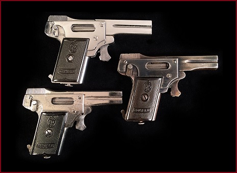

2mm Kolibripistol.jpg (20.61 KiB) Visad 4691 gånger
(notera en .45 Colt ACP-patron som jämförelseobjekt t.h.)
Vapnet är bara 70mm långt och 11mm brett, väger futtiga 70 gram oladdad. Magasinet tog 6 patroner och det måste
varit mycket pillrigt att ladda det, patronerna var bara 11mm långa och hylsans diameter 3½ millimeter.

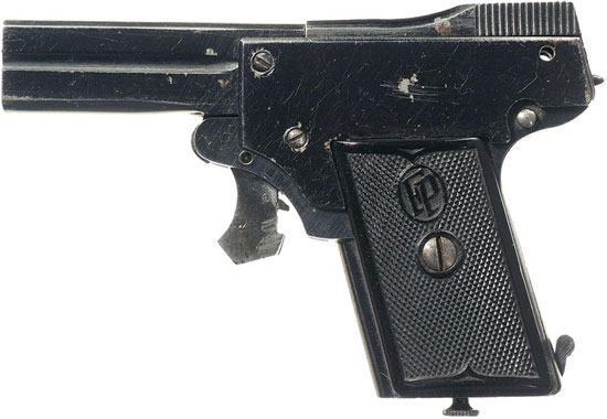

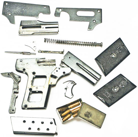

Ett så.litet vapen med så små ytor, krävde minsann goda ögon och urmakarverktyg för full isärtagning…...
och säkert en manual med i köppaketet då beskrivningar av sekvenserna låter komplicerade.
Inte minst då den har flera skruvar – som kräver minimejsel. (skruvar är ovanliga i pistoler – dom tenderar skruva upp
sig själva vid eldgivning…)
maanga skruvar.....jpg (38.94 KiB) Visad 4691 gånger
Pipan, bara 25mm lång – var en slätborrad kanal, under rekylfjädern. Antagligen då det inte fanns räfflingsverktyg

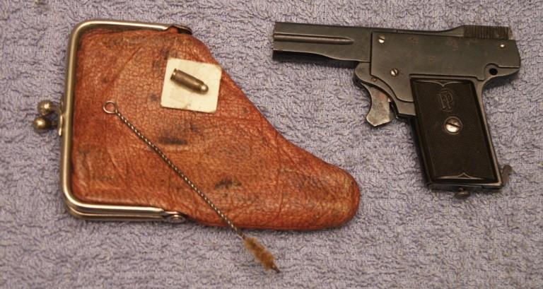

Hela kalaset kostade enligt dåtida annonsering R.M. 24.- (Reichsmark) Inte billigt précis, då en Walther 6,35:a kunde
köpas för RM 42.- Ett portmonnähölster betingade RM 2.5o. Jag har ingen aning om vad ammunitionen kostade – men
den kan inte ha varit billig. Å andra sidan gjordes det nog inte mycket övningsskjutning med Kolibri’s heller ☺
Samlare påstår att ett 1000-tal såldes, kanske de flesta till mera besuttna socitetsdamer i Wien och Berlin

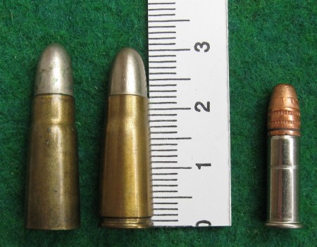

Patronen, 2mm Kolibri – var som väntat ett litet muspip. Projektilen vägde 0,2 gram, drivsatsen var svartkrut och
mynningshastigheten 200 meter per sekund. Gissar den senare en uppskattad siffra. Ballistiska kronografer fanns
inte. ( när jag provade 4,25mm Liliput-patroner över en sådan, visade det sig att projektilen var för liten för att
säkra tydbara värden.) Den verkliga kuldiametern var 2,7mm och alla projektiler jag sett – var helmantlade.

Man kortade hylsan med ungefär 1¼mm, från 9,4mm till 8,2 – och laddade den med rökfritt krut. Samt – i de flesta av
mig kända fallen – med omantlad blykula.

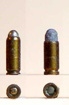

Kolibri 2,7 och 3,0.jpg (12.93 KiB) Visad 4691 gånger
Jag forestaller mig att man även borrade upp pipan en liten snudd, även om blyet i den omantalde kulan nog kunde
‘’omforma sig’’ till den ngt trängre – men slätborrade pipan.
Självförsvarsvapen ja….. :lol: Genomslagskraften är omdebatterad – jag har läst allt från 10mm furuträ – till svårighet
genomslå en ordentlig skinnjacka……?
Då patronerna på samlarmarknaden idag betingar nånting $70 - $105 per styck (!) och är snart 100 år gamla är det
svårt bevisa vad de presterade i sin ungdom.
