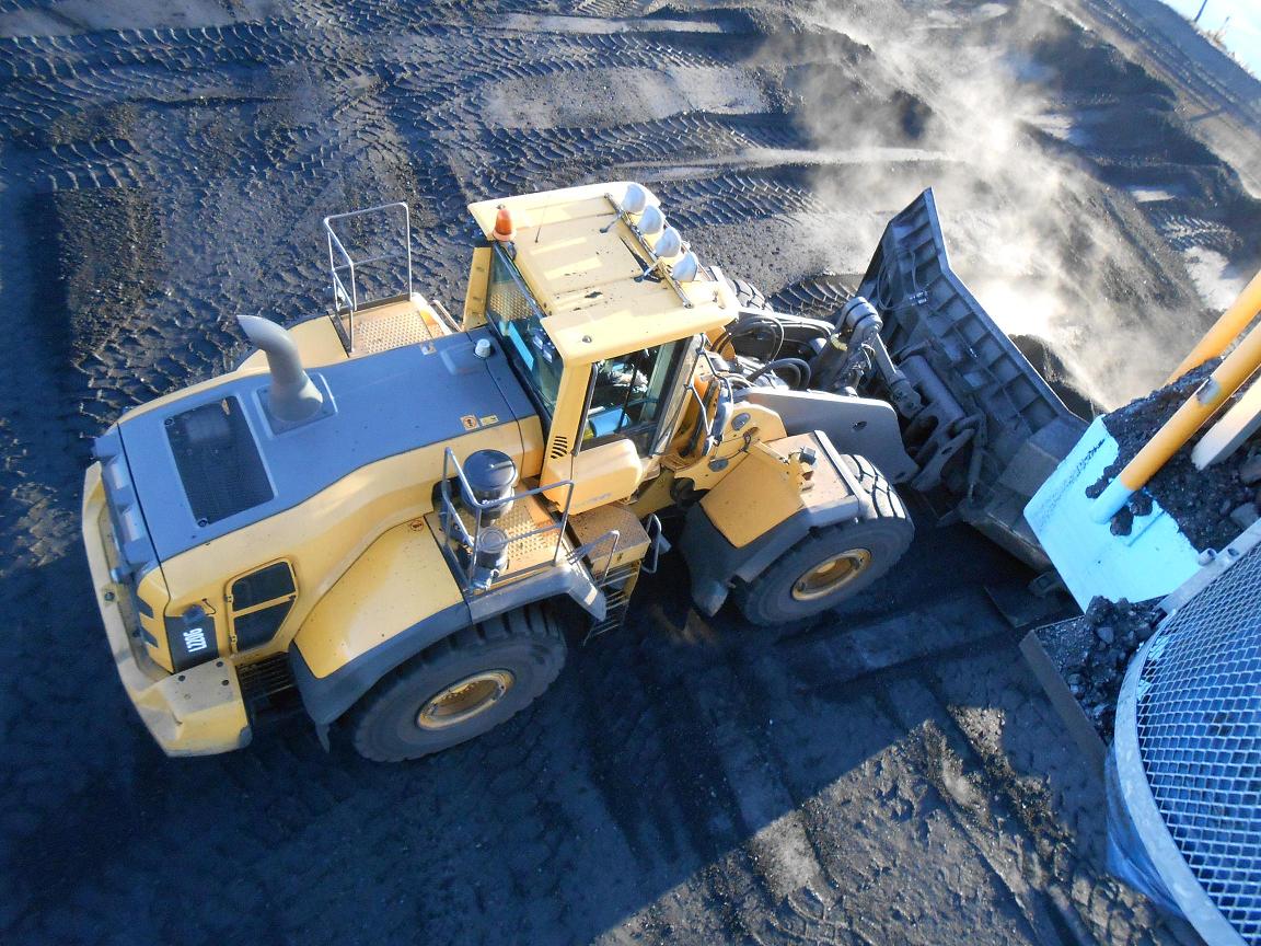

Som arbetande på ett av Sveriges två koksverk, måste jag bara dra några meningar. I Sverige är kokstillverkningen knuten till stålindustrin, den används som bränsle i masugnarna, tillsammans med ett finmalet kolpulver. Koks är huvudprodukten, resten som gas, tjära, bensen och svavel är biprodukter.
Lite kuriosa om kol är att om det läggs i för höga högar. (har för mig 5 meter)
Så riskerar den att självantända, vilket innebär att den i bland lagrades på botten
i vissa hamnar. T.ex så ligger/låg det ett kollager på botten ute vid Värtan.
Det stämmer att det självantänder om man lagrar det utan kompaktering (tunga maskiner som trycker ihop det vid lossning). Det stämmer att kolet förvaras i vatten vid utskeppningshamnar, men vad jag vet så förvaras det i sötvatten i bassänger vid hamnområdet.
Min arbetsplats, fastbränslefabriken
Kollagret
På kollagret huserar skovelhjulsgrävare (kollagermaskiner)
En Volvo L220 pressar ut luften (syret) ur kolet vid lossning.

Kol är konstigt nog en färskvara, vi på verket håller noga reda på åldern på de olika högarna - de äldre prioriteras när det gäller intag till fabriken. I vårat språkbruk heter det att kolet oxiderar i kontakt med syre.
Det händer att vi får båtlaster med något lastrum som läkt in havsvatten (stormar på ossianerna på vägen mot Luleå), och då räknas kolet som förorenat (havssalt har inget att göra i koksningsprocessen). Vid sådana tillfällen kommer representanter för rederiets försäkringsbolag och inspekterar (det förorenade kolet läggs i speciella högar) och uppgörelse görs med köparen av kolet.
Kolet som kommer till oss är i varierande storlek, allt från damm till knytnävsstora bitar, och det är klart att kol med mycke grov fraktion är svårare att kompaktera.
Stenkol finns i olka kvalitéer, vi använder koksande kol.
