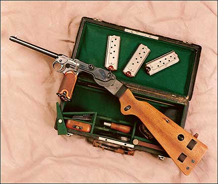

Icke desto mindre och trots att C/93 var dyr att köpa – en complet, med vapnet, stödkolv med läderhölster, löstagbart kindstöd, rengöringsverktyg, 3 magasin plus ett övningsmagasin av trä, betingade i USA – hör och häpna - hela.....$30.oo
För extra $5 – fick man en magnifik förvaringslåda!

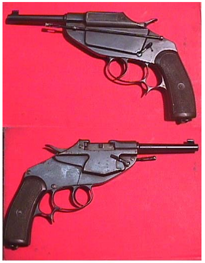

Efter Borchardtpistolens debut 1893, blev i ett slag alla tidigare och - flera senare ’’patent’’ helt föråldrade. Men för ordningens skull bör några andra tyska konstruktioner få komma att nämnas i tråden.

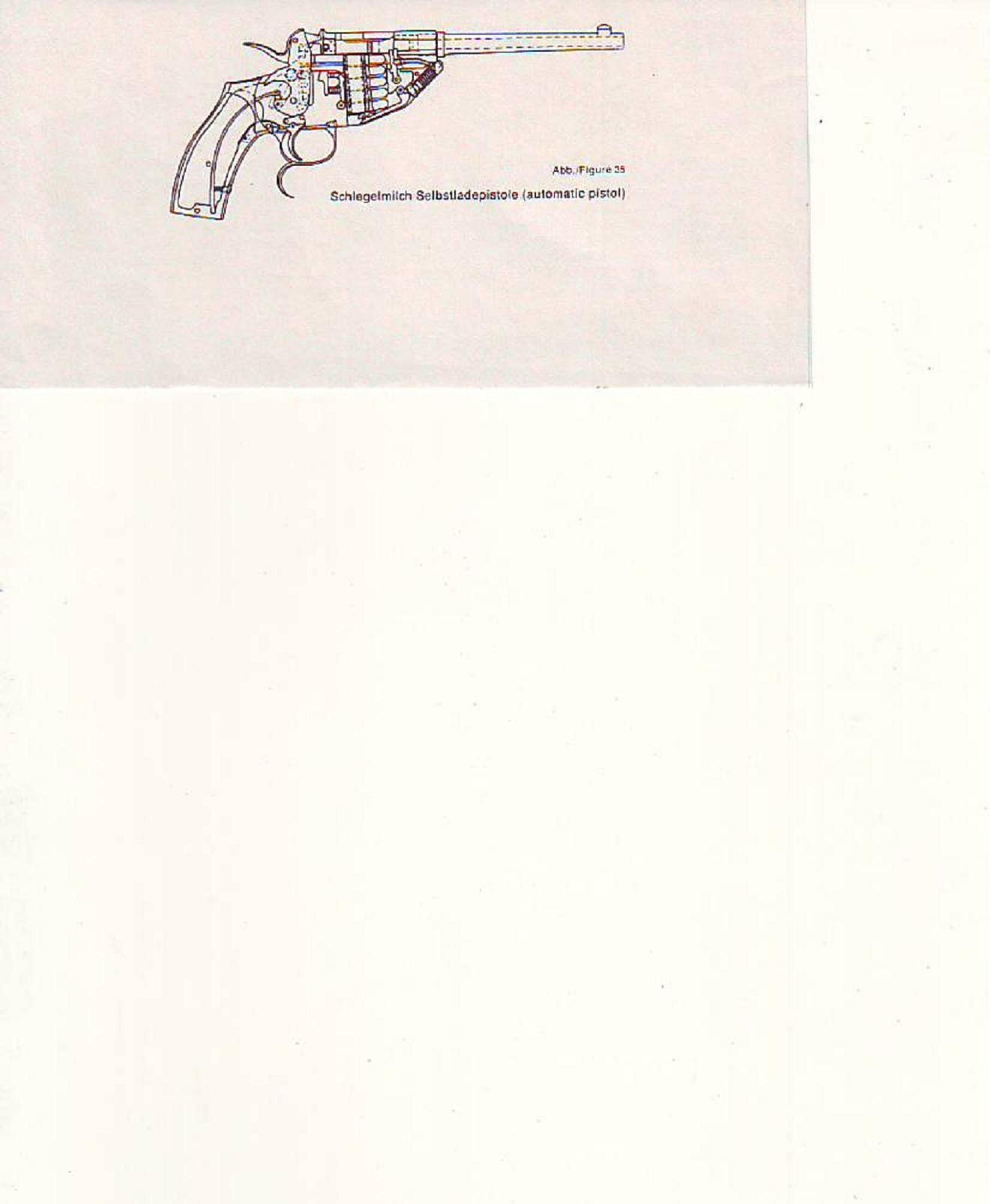

Herman Schlegelmilch, en vapentekniker och uppfinnare i Suhl, patenterade och byggde(?)
en automatpistol, baserad på hans repeterpistol M.1891 -
Hermann Schlegelmilch repeterpistol 1891.png (239.77 KiB) Visad 4915 gånger
Liksom alla de andra, var kalibern 8mm – ett naturligt nybörjarval.
( i Österrike som i Tyskland – var arméns gevärskaliber densamma, eller 7,92 om vi nu skall envisas var hårfina...)

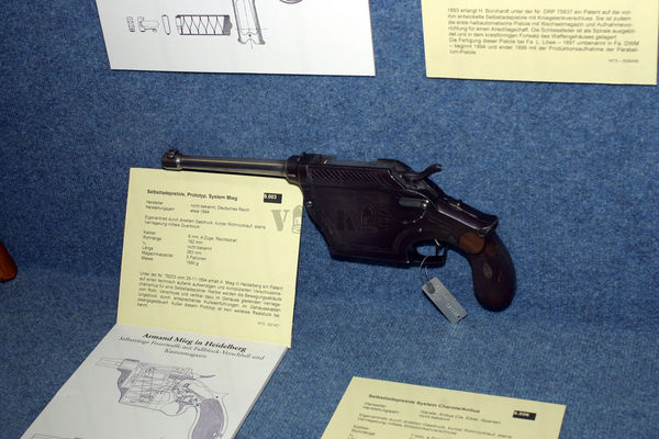

En annan var Mieg’s pistol från 1893. Den som synes ganska tunga bössan vägde lite mer än två kilo och skjöt en 8mm’s patron som enligt patentteckningarna – hade ’’flaskhals’’ och
fem av dom fick plats i magasinet.
Mieg pistol 1893 Suhl museum.jpg (86.35 KiB) Visad 4915 gånger

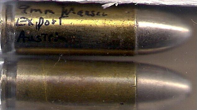

Den måste ha nått nämnbar försäljning, då ammunitionstillverkaren DWM gav kalibern ett hylsnummer – DWM 372.

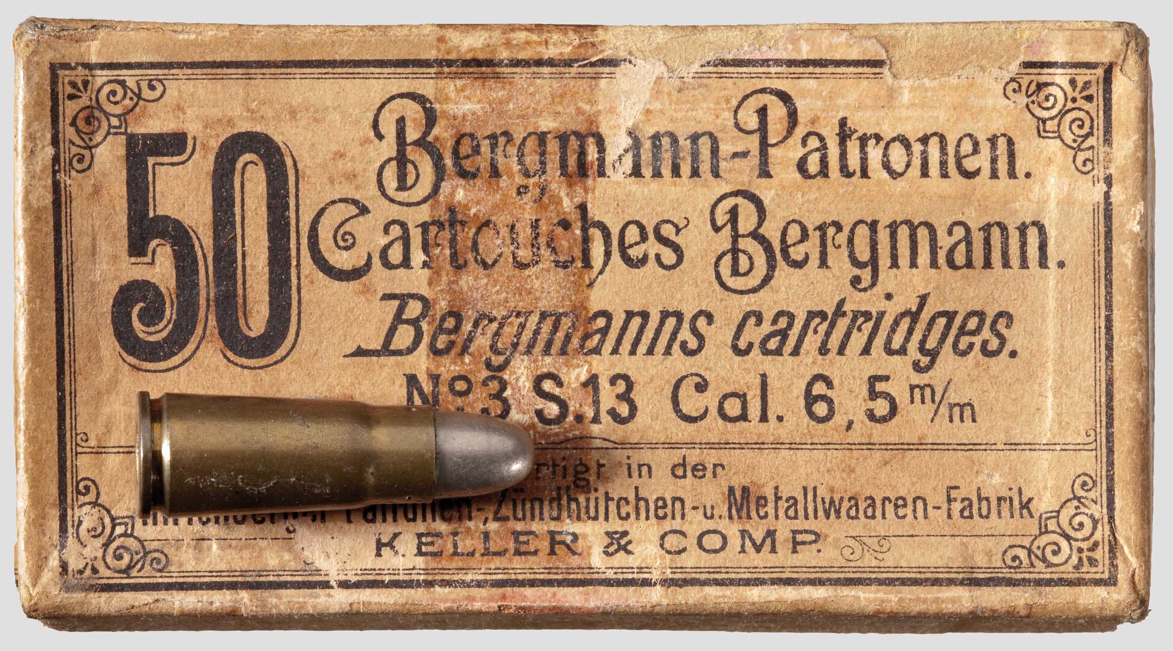

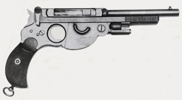

I snabb följd efter No.1 kom No.2, en liten fickpistol i 5mmm’s kaliber och No.3 i 6,5mm –
alla med årsmodell M.1894, alla för ''morotspatroner''.
Theodor Bergmann hade, trots fabriksskorstenarna på hans brevpapper, ingen egen tillverkningskapacitet – utan tvingades lägga tillverkningen hos V.C. Schilling i Suhl – en renommerad vapensmedja, men bäst känd för dyra och fina jaktgevär och hagelbössor.
Schmeisser’s teori om bakblåsning – mördades snart av brutala fakta.....den fungerade bara
sällan – (eller alls...?) Pistole No.1 försvann snabbt, No.2 och No.3 överlevde i produktion i flera år. Men som M.1896 n.A. Och n.A. stod för neuer Art (ny typ) – och både vapnen och patronerna hade fått utdragare, utkastare och – utdragarskåra ...... :D
En likadan patronask som ovan - obruten - med 50 st 6,5mm's oerhört mycket sällsyntare - ''morotspatroner'', datumstämplade på askens botten 1897 - fanns till salu hos en renommerad vapenhandel i Stockholm anno 1994. Priset på asken var 500:- kronor.....
varjagen som då befann sig i sin ''Bergmannperiod'' i lifvet, fick höra om den - vädrade morronluft och ringde butiken.
Ja - vi har en sån patronask...Näe, sorry - du har missuppfattat det - priset är Femhundra Dollars!
Jaha, ja tack då....byebye.
Två år senare, klev jag in i butiken - jodå, asken fanns kvar, priset fortfarande Femhundra spänn.
Jag köpte den så klart.
När pengarna var i kassalådan och asken i min ficka, sa jag ''du den har fallit i pris sista åren - det var ju $500 va?''
Jag så tvärt i ögona att killen var densamma jag pratat med för två sedan.....
Slängde mitt australiska Vapenhandlarkort på disken - och gick ut utan ett ord......
Det är många rufflare i handeln med gamla pistoler.........
varjagen var en! - jag sålde 33-34 av patronerna för $50 dollars per styck till australiska patronsamlare
Resten, gav jag till en gammal vän i samma bransch :wink:

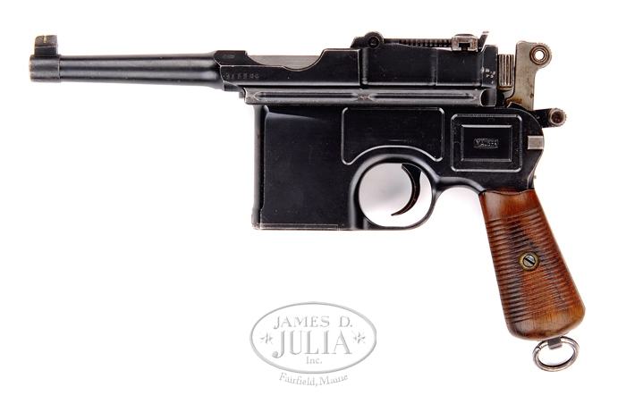

1896 var året då Mauser’s berömda modell C/96 såg dagens ljus och med denna blev i ett slag alla tidigare modeller totalt föråldrade.
Mauserpistolen. Som – ehuru den bar Paul Mausers namn – inte hade det ringaste att göra med fabriksägaren, utan uppfanns av en anställd brödraskara.
Översyningsmannen i Mausers fabrik i Oberndorf,
Mauserfabriken omkring 1900.gif (210.71 KiB) Visad 4826 gånger
Fidel Federle tillsammans med hans bröder Friedrich och Josef var männen bakom konstruktionen. De tidiga prototyperna uppenbarade sig 1895 och året därefter marknadsfördes de första under beteckningen
Mauser C/96 Selbstlade-Pistole. (C – stod för Construction). Pistolerna i många olika utföranden, skulle komma att tillverkas utan avbrott under de följande 43 åren. De sista
gjordes 1939 – då totala antalet tillverkade överskred 1 miljon!

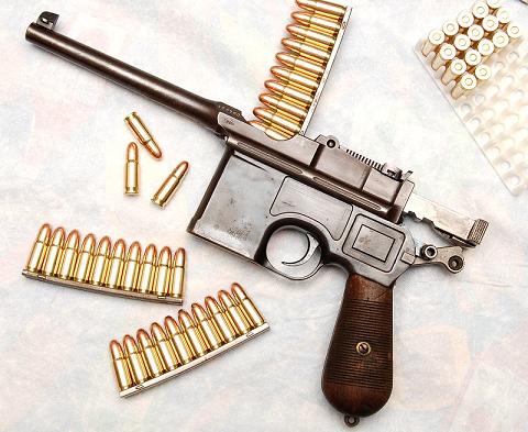

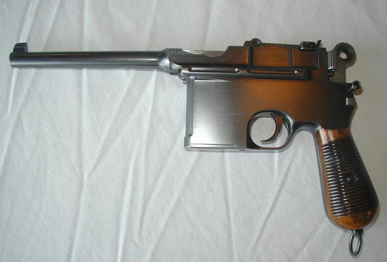

C/96 är ett ganska tungt, ytterst välgjordt vapen. Standardkalibern var 7,63x 25mm Mauser och laddas med en laddram ovanfrån precis som ett gevär.
Mauser C 96 med laddramar.jpg (40.1 KiB) Visad 4826 gånger
Laddramen/magasinet höll tio patroner som f.f.g. i ett enhandsvapen – låg förskjutna (liksom i moderna vapen). Den är otroligt funktionssäker men dess form och sikten lämpar sig inte för precisionsskytte på en
pistolbana. Dessutom är ammunitionen ''hot'' – det finns inga lätta skjutbaneladdningar av denna patron – det är stridsladdning som gäller - annars fungerar inte mekanismen.
Jag skrev tidigare ngt om skruvars förmåga i pistolmekanismer, att skruva upp sig själva –
well Mauser C/96 har en ytterst sinnrik mekanism – och, bara en enda skruv. Den håller ihop kolvplattorna.

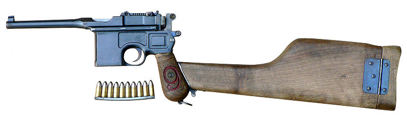

Med varje vapen levererades en hålig stödkolv som dubblerade som hölster och
kunde bäras vid bältet eller i axelrem.

De italienska kontraktpistolerna, eliminerade en del kostsamma fräsarbeten på ramen –
och kallas populärt för slabside Mausers. Flera av den typen för både civil och militär marknad skulle följa.
forts .....

Paul Mauser’s heta önskan att C/96 skulle antas som tyska arméns standardpistol
blev en oerhörd besvikelse. Det hände aldrig.....först tolv år senare – 1908 – skulle Tysklands armé officiellt införa en automatpistol – och den blev Luger’s Parabellum.
Det sagt – tvingades Kaisern’s armé 1916 att under 1:a Världskrigets desperata behov
av pistoler, skyndsammast beställa 150 000 C/96:or men – kamrade för Lugerpistolens
9mm Parabellum-patron. Vilket enbart innebar ändringar av manteln – pipa & kammare.
Inget annat behövde ändras. Men för att undvika förväxlingar av ammunitionen – fick
de Parabellumkamrade pistolerna en stor rödmålad 9:a – inbränd i greppskalen. Vilket
länt dem namnet ‚''Red Nines'' – pistolhistorien -
Även Österrike’s armé beställde 55 000 stycken Red Nines. Hur många som levererades
vet jag inte. Tyska armén fick omkring 137 000 stycken – innan Freden bröt ut 1918.
Redan 1912, efter stora exportframgångar i Kina och Sydamerika hade Mauser erbjudit
en exportmodell av C/96. Den kamrades för en helt ny 9mm’s patron kallad
9x25mm Mauser Export (man rätade helt enkelt ut patronhylsan....)
9x25mm Mauser Export.jpg (37.91 KiB) Visad 4818 gånger
Förutom ett par ungerska k-pistar och ett par schweiziska karbiner – använde inga andra den.
Kineser och Sydamerikaner månde ha krävt något alldeles extra – för Mauser Export förblev
världens häftigaste pistolpatron och en verklig Magnum, innan .357 Magnum kom på scenen
tjugotvå år senare 1934.
