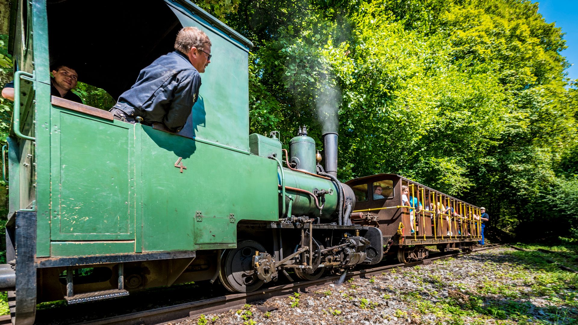

Jag kan inte franska så jag kan inte ta del av informationen om loken, men enligt Facebooksidan så finns det 29 lok som byggdes mellan 1902-58.
