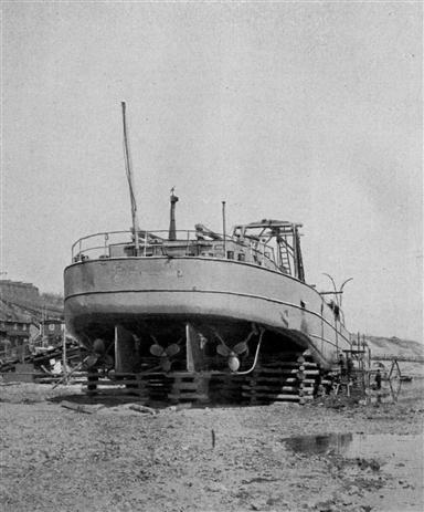

Den här båten -
med triple-propellrar.jpg (29.66 KiB) Visad 493 gånger
- blev den första i världen med en ny sorts ''drivlina''..... Hennes jungfrufärd på Ladoga
beskådades personligen av
denne kapitalist....jpg (21.84 KiB) Visad 493 gånger
Vad var nyheten med hennes drift, vad hette båten och kapitalisten?

Angående Varjags fråga så känns det som att jag hört talas om någon kapitalist (med svensk anknytning?) som satsat på något fartygsbygge, någon av Nobelbröderna kanske..? Hur som helst står det klart att fartyget konstruerats för grunda vatten och inte hög sjö.
