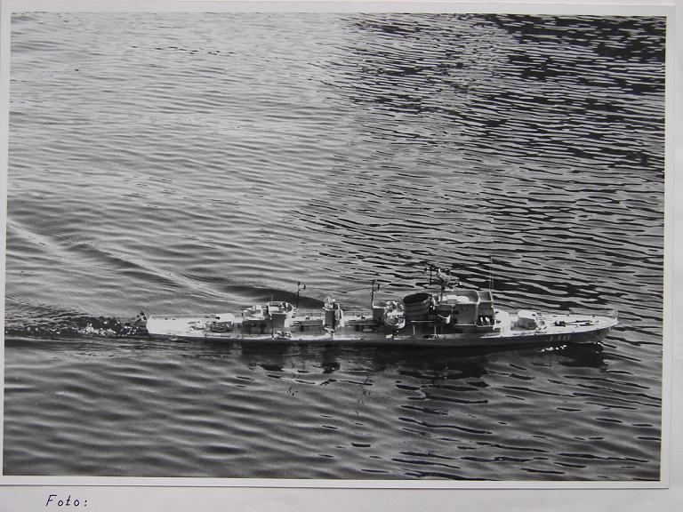

Lite foto på ritning och modeller
Detta är ritningen som jag gjorde i nov. 1982 i samband med mitt modellbygge av HMS ÖLAND.
Ritad efter ombyggnadsritning av ÖLAND 1968-69 på Karlskronavarvet.
Detta är foto på HMS ÖLAND och HMS UPPLAND vid en modellbåtsutställning på Skillinge Hamnfest.
Foto på modellen J 16 ÖLAND vid provkörning i Kungsbrobassängen, Karlskrona 1983.
Tillstånd för körning utverkades av Marinmuseum.

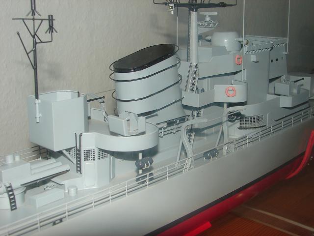

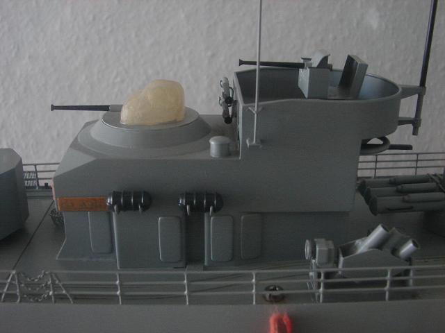

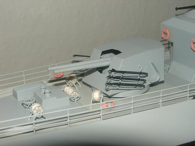

Wow!, I am impressed.....All överbyggnad ovan huvuddäck är 0.25mm mässingplåt, som tennlödats ihop.
Re: Jagaren Öland
Ja det blev så att man måste utveckla en viss teknik för att göra dessa arbeten.All överbyggnad ovan huvuddäck är 0.25mm mässingplåt, som tennlödats ihop.

Har nu hittat lite foto i mina "gömmor". Några bilder som visar hur torpederna hanterades.predator skrev:Du nämner att 50 torpeder "Fram till 13 juni bedrevs intensiva torpedövningar och 50 torpeder hade avfyrats." används. Skjuter man av dom och sen plockar upp dom igen och gör om det?
Hur många torpeder kunde hon bära?
