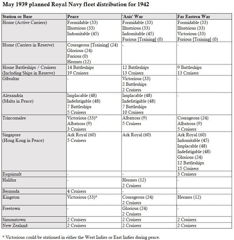

Matthew Warwick lade precis upp denna bild på Twitter apropå det där om att Amiralitetet inte brydde sig om hangarfartyg osv... Det man byggde upp under 30-talet var en balanserad flotta primärt för att kunna möta IJN, men en plan överlever som bekant sällan den första kontakten med fienden.

Går det alls att spekulera i hur Washington-fördraget påverkade kvoten mellan hangarfartyg och slagskepp/slagkryssare? Hade det byggts färre hangarfartyg utan det, eller hade det blivit ”mer av allt” istället? En del tyngre fartyg byggdes ju om till hangarfartyg istället för att skrotas inom ramen för avtalet.
Bjernevik
Inlägg: 3048
Re: Slagskepp under 1900-talet.
Inlägg av Bjernevik » 22 juli 2023, 19:08
Visst kan man spekulera. Värt att nämna att de brittiska konverteringarna av Furious, Courageous och Glorious initierades redan under vk1. Förmodligen därför de skrevs in i Washingtonavtalet; RN ville ha dem som hangarfartyg.
Nedanstående ur Friedmans British Carrier Aviation säger en del av hur "slagskeppsamiralerna" såg på hangarfartyg; dvs att de ville ha dem:
At the end of the war, Admiral Beatty, C-in-C of the Grand Fleet, wanted six modern carriers for his fleet, with more built to ensure against possible losses.
Hans efterträdare, amiral Madden (chef över Atlantflottan 1919-1924; Atlantflottan skapades när Grand Fleet upplöstes 1919), var inte mindre intresserad:
Madden considered torpedo attack (TA) aircraft an essential element of the future fleet. Their first objective would be to ensure air superiority by striking the enemy carriers; they would also be essential to prevent the escape of a fast enemy fleet (as at Jutland), and to attack an enemy fleet in a fortified harbour. Numbers were clearly needed. Madden suggested twelve TA as the minimum tactical unit, capable of attacking two or three ships
Maddens önskelista för en Atlantflotta med tio slagskepp och fyra slagkryssare var elva hangarfartyg av olika typer. Av dessa var tre avsedda att vara snabba sådana som skulle kunna medfölja spaningsförband, för dessa såg man Furious, Courageous och Glorious som lämpliga att konvertera.
Så i en värld utan Washingtonavtalet hade det knappast blivit färre hangarfartyg.

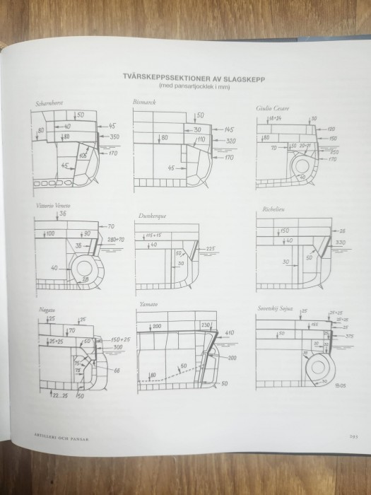

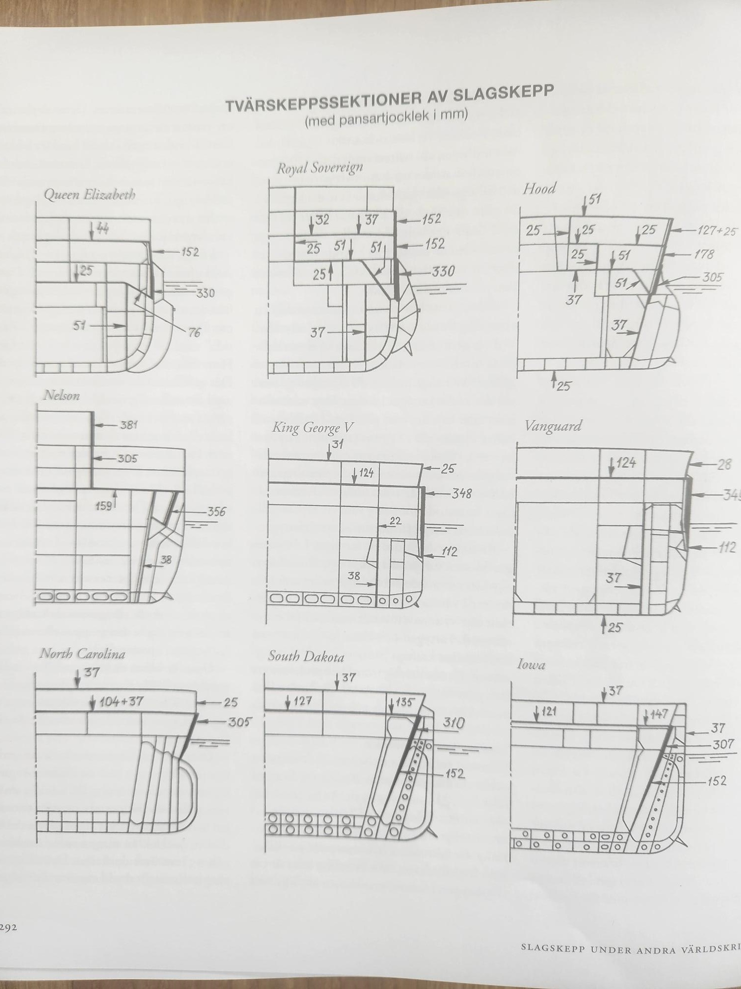

Ja det prioriterades väldigt olika i olika länder. Det här är jag inte så kunnig på men bifogar dessa bilder i alla fall som exempel på olika bepansring:
Pansar är bra skydd men det går inte skydda sig mot allt överallt och ju mer pansar ju sämre egenskaper.

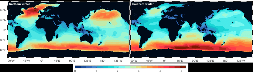

Det talades för ett tag sedan om allvädersförmåga - slagskepp kontra hangarfartyg. I det sammanhanget är det värt att komma ihåg vilket hav man planerar manövrera i: Norra Atlanten eller Stilla havet.
Nu har jag dålig koll på exakt var gränsen går för att ett hangarfartyg skall fungera, men signifikant våghöjd kanske kan ge en fingervisning.
Global-maps-of-mean-significant-wave-height-m-in-the-northern-and-austral-winter-half.png
(snabbgooglat, så jag orkar inte ta fram korrekt hänvisning)
https://www.researchgate.net/figure/Glo ... _329138708

Det är det jag menar med att vara bra sjöbåtar. Man kan ju ha världens bästa stats på skeppet, men,
Can they do it on a cold rainy night in Stoke?
Lite dåligt väder, så är det möjligt att det inte alls funkar.
Och man kan tydligt se att hangarfartyg verkar vara en sämre idé i Nordatlanten.
