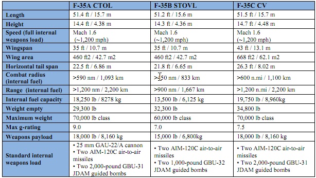

Tradisjonelle diskusjonspunkter for F-35 har vært følgende:
-Vekt: Man ser at flyet har svært stor vekt fulltanket og fullastet.
-Hastighet, Mach 1,6 er en beskjeden topphastighet. Merk dog at dette er med full intern våpenlast.

Grov status per okt/nov 2011 (kilde Lockheed Martin):
- -12 fly produsert og levert til USAs forsvarsdepartement (tjenestene). Totalt er litt over 20 fly produsert. Dette er ikke kampklare fly men gir tjenestene en mulighet for å starte trening med flyene slik jeg forstår denne prosessen
- -Det er flydd nesten 1000 sorties i 2011 summert opp på alle modellene. Antall gjennomførte vertikale landinger ca 200.
- -Planlagte kvantiteter:
• USAF 1,763
• USN/USMC 680
• U.K. RAF/RN 138
• Italy 131
• Netherlands 85
• Turkey 100
• Australia 100
• Norway 48
• Denmark 30
• Canada 65
I tillegg har Japan og Israel sagt at de vil kjøpe F-35.
- -Estimert gjennomsnittlig "Recurring Flyaway Cost" (inkludert motor)fra Lockheed Martin: F-35A: 65 millioner dollar
