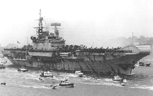

Kom bara att tänka på en hoppbacke i samband med start.
"Hermes underwent one more conversion and new capabilities were added when she was refitted at Portsmouth from 1980 to June 1981, during which a 12-degree ski-jump and facilities for operating Sea Harriers were incorporated." https://en.wikipedia.org/wiki/HMS_Herme ... VL_carrier

Hermes fick inte sin hoppbacke för att bli ett bättre hangarfartyg. Tvärtom, det hade fränare och fler plan ombord innan det blev helikopterkryssare med en viss luftförsvarskapacitet och skidbacke.

Blixten skrev: Hermes fick inte sin hoppbacke för att bli ett bättre hangarfartyg. Tvärtom, det hade fränare och fler plan ombord innan det blev helikopterkryssare med en viss luftförsvarskapacitet och skidbacke.
Var jag har läst så var HMS Hermes, och senare i indisk ägo som INS Viraat, hangarfartyg fram till den togs ur tjänst.
Sommaren 1984 så var Hermes på flottbesök i Göteborg, och jag hade den trevliga äran av att vara förbindelseofficer ombord.
De Sea Harriers som fanns ombord hade lyft innan man tog lots vid Vinga för att göra sitt egna artighetsbesök vid Säve flygflottilj. Dock kom två plan tillbaks efter några dagar för att göra en vertikal uppvisningslandning på Hermes. Enligt vad som sades ombord så var landingarna vertikala men starterna var normalt konventionella, via flygdäck och hoppbacke.
Hermes var förstås ett hangarfartyg i meningen att det bar flygplan som kunde starta och landa på dess däck. Däremot bytte det uppgift från hangarfartygets traditionella att skicka upp så mycket stridsflyg som möjligt, typ en svensk krigsbas fast på vattnet, till att jaga ubåtar.
Som flygbas betraktat blev det betydligt sämre när det fick skidbacke istället för katapult.
Som flygbas hade Hermes varit värdelös utan skidbacke vid tiden för Falklandskriget eftersom hon då var för liten för att hantera de katapultstartande flygplanen. Finns skäl till att hangarfartyg med tiden har blivit antingen större eller också fått nöja sig med flygplan typ Harrier.
Håller inte med. HMS Hermes var stor nog att katapultstarta hyfsat stora jetplan som Sea Vixen och Buccaneer på den tiden den hade katapult. Den fick inte skidbacken för att bli ett bättre hangarfartyg utan för att ge den någon form av flygstridsförmåga vid sidan av dess egentliga roll som helikopterbärande ubåtsjaktfartyg.
Skidbacke och V/STOL är en snikvariant för att får upp jetplan i luften från fartyg men dessa fartyg kommer inte i närheten av den luftstridskapacitet som konventionella hangarfartyg har.
