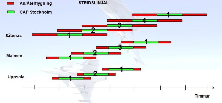

Hmmm, kanske jag kan få ett ord med i laget här?
Tittar vi tillbaka på utvecklingen av JAS39 som jag har beskrivit på en annan tråd här på forumet så var det tänkt att flygplanet direkt skulle ersätta fpl37, i räckvidd, last och uthållighet. Wiseman har beskrivit hur man tidigare kunde tvingas tanka incidentberedskapen med JA37 flera gånger för att följa en Su27 som åkte efter svensk territorialvattengräns. Att använda beredskapsläge i luften med ett fåtal baser för luftförsvaret blir kostsamt med JAS 39C/D som chefsingenjören har konstaterat:

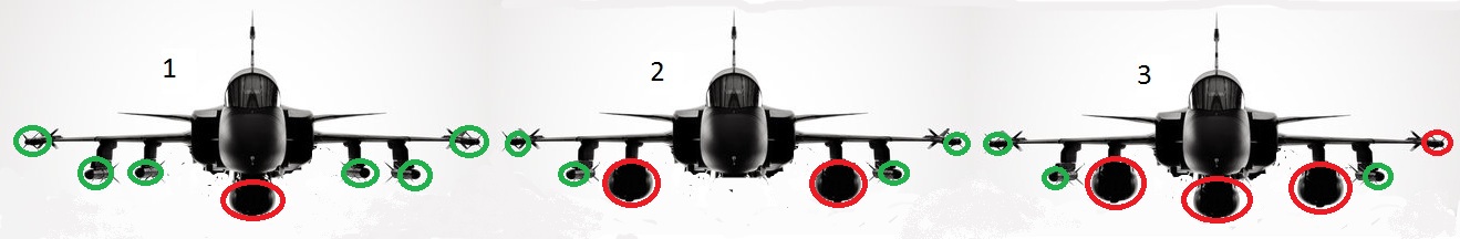

Vi ser att för att öka uthålligheten så rör vi oss mot lastalternativ två/tre nedan:
Vi halverar alltså den effektiva beväpningen så fort vi ökar avstånden så att vi vill ta med oss bränsle för att också ha uthållighet, dessutom som CI konstaterar:
Att över tiden hålla två flygplan i luften ovanför Stockholm med basering på Såtenäs kan i värsta fall kräva mer eller mindre hela Flygvapnets kapacitet. Detta gäller såväl flygplan som piloter och tekniker.
