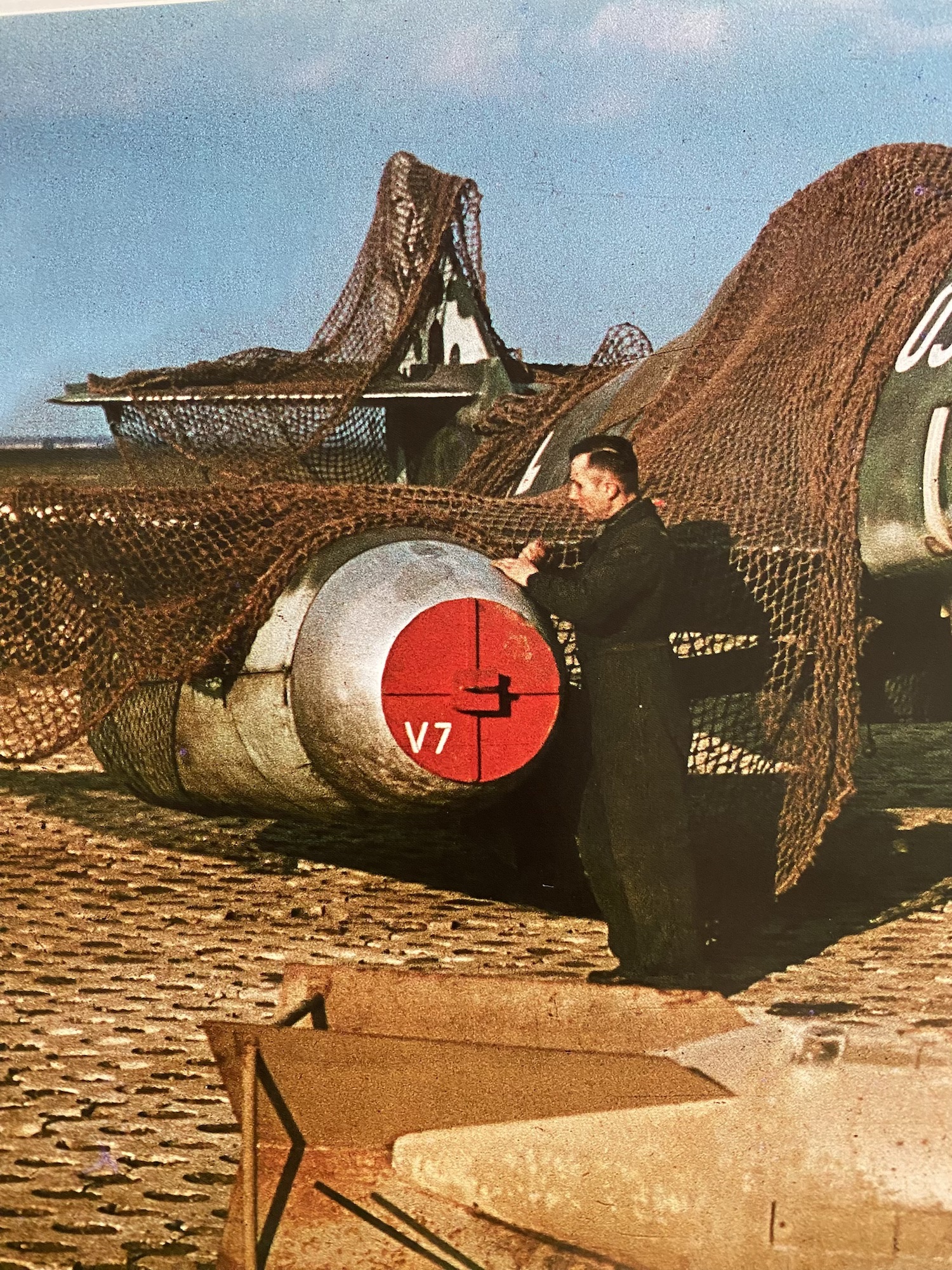

Jag arbetar just på ett modellbyggeprojekt, ett jetflygplan, som enligt instruktionerna ska ha innandömet av jetmotorutblåset rödmålat.
Mina funderingar är i första hand om det verkligen finns en färg som tål de extrema temperaturer som den skulle utsättas för i ett jetmotorutblås och hur det egentligen skulle se ut.
Det rör sig om en jetmotor av typen Jumo 004, den som satt i Me 262.
Jag har en del referensbilder på telefonen, men mitt största frågetecken rör just den röda färgen...hur den skulle ha klarat sig mot de extrema temperaturer som uppstår när luft och jetbränsle kombineras och färdas ut ur motorn.
All hjälp uppskattas.

Inte tusan målade de insidan på en motor. Ge mig en enda anledning till varför?
https://www.google.com/search?q=Jumo+00 ... s-wiz-serp
Ibland ser man isärskurna motorer för att utbilda med färgade delar för att åskådliggöra de olika delarna.

Jag kan tänka mig att det röda skall efterlikna en motor igång.

Det enda röda jag hittat i eller på en Jumo-motor är det här skyddet…
Taget från Me 262 bibeln av Smith/Creek…
Skickat från min handy

Tack Hans K,
precis det skyddet håller jag på att efterlikna i liten skala (ca 8 mm i diameter...). Tack för originalbilden, den ska jag lägga till i referensbiblioteket.
Det ska bli en tjeckoslovakisk Avia S-92, efterkrigsvarianten, och enligt instruktionerna så ska både främre delen av insidan av luftintaget och insidan av utblåset målas rött. Att framkonen som driver turbinbladen har säkert med säkerhet att göra (är den rödmålad så syns den och då sugs man inte in i motorn), men där bak?
Vilken färg står som sagt emot de extrema temperaturer som uppstår när en jetmotor är igång?
Jag tror mer på att det, precis som de referensbilder jag har på telefonen visar, var blekt metallrent.
HGS

Om vi tar 262'an och S 92'an i Kbely:
viewtopic.php?f=75&t=41705&hilit=Kbely
Inget rött.
Men:
viewtopic.php?f=75&t=41705&hilit=Kbely&start=30#p637209
Jag tror också på något skydd även fram som tas av innan motorerna startas.
