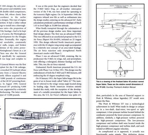

Jag försökte läsa på lite, men fattar ändå inte -- var Super-varianten verkligen en vidareutveckling av original-Sabren? Jag ser liksom inga likheter alls.

Prototypen tidlig i utviklingen het Sabre 45 fordi North American hadde tatt en Sabre og gitt den 45 graders vinkel på vingene, og det var dette designet som senere ble omdøpt Super Sabre. Pga fokuset på supersonisk kapasitet ble det også betydelige andre endringer, men jeg tror det er riktig å si at Super Sabre er en videreutvikling basert på Sabre.

Tack! Det låter ju i mina öron närmast som om namnet syftar på att man testade den nya vingen på en Sabre, och sen kontruerade ett nytt skrov mellan vingarna... Övergången från motor med radialkompressor till axialkompressor är ju också ganska radikal.

Google Books har F-100 Super Sabre at War som illustrerer prosessen:
Jeg vil ikke kopiere noe høyoppløst derfra, men den høyre figuren viser den ferdig utviklede Sabre45, som slik jeg forstår det ble antatt for videreutvikling og omdøpt til Super Sabre.

Inlägg av Hellbastard » 4 februari 2014, 09:06
Tackar. Jag kanske luras av det yttre, och kanske delar de båda en massa inre komponenter, men jag har fortfarande svårt att se släktskapet även om det finns där. Hunnen ser ju rakt igenom ut som en ny konstruktion.
