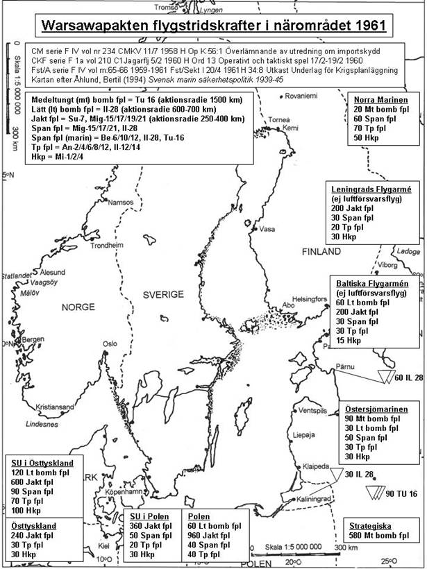

Har med behållning nyligen läst Petterssons uppsats "Med invasionen i sikte" som föredömligt beskriver svenska flygvapnet och hotet det förväntades möta under åren 1958-1965. Vad jag dock saknar är en kvalitativ bedömning av flygvapnets slagkraft visavi det Sovjetiska hot det förväntades möta. Man läser ofta stolta skildringar om att det svenska flygvapnet (kanske något före denna tid visserligen) var det fjärde starkaste i världen. Men hur skulle det stått sig mot sina Sovjetiska motsvarigheter? Jag tänker i första hand på jaktflyget.
Enligt mitt sätt att se det hade flygvapnet åren runt 1960 två stycken för denna tid kvalificerade och moderna jaktplan. J32B samt från 1960 de tidiga versionerna av J35, A och B. J29F hade för dåliga stigprestanda för att kunna användas framgångsrikt mot snabba högtflygande bomb och attackföretag vilket även måste sägas om J34 Hunter. Båda var dessutom vackert väder-jakt vilket begränsade deras användningsområde avsevärt. Nattjakten bestående av J33 Venom fasades ut vid denna tid eftersom J32 Lansen gjorde samma saker fast mycket bättre.
Att bekämpa Tu-16 och IL-28 företag torde ha varit en svår uppgift även för förbanden beväpnade med J32. Speciellt om de hade jakteskort av tex MiG 19 eller Su-7 något som inte varit omöjligt om basområden i Finland eller på Gotland varit tillgängliga. MiG-21 började ju även bli operativ under denna tid.
Detta var ju även före STRIL 60 integrationen med de senare 35-plattformarna, så övertaget på den fronten bör heller inte varit enormt för svensk del bara för att man befann sig över svensk mark.
Jag tycker mig se några år då flygvapnet hade svårt att på allvar kunna möta det vid tidpunkten aktuella hotet(trots att det ungefär vid denna tid ska ha varit fjärde starkast i världen) och jag inbillar mig att denna förmåga blev riktigt bra först med STRIL60, J35D och F operativa några år senare.
Hade varit kul med en diskussion runt detta, jag är bara lekman och allmänt intresserad så jag har säkert fel i en del av ovanstående.

Det är lite det jag tänker på också, jakt kunde visserligen nå Sverige från tex Gotland eller Finland, men jag tror att ledningsmöjligheter och dylikt mycket väl kan ha begränsat möjligheten att på ett effektivt sätt jakteskortera snabba och tunga bomb och attackföretag som vid denna tid förmodligen varit kärnvapenbärande (som du också påpekar). Så huvudhotet bör utan tvekan ha varit bombflyg.Erik Ljungberg skrev:För länge sedan var jag med i en diskussion om detta. Två saker var rätt annorlunada jämfört med 80- och 90-talet.
Mängden fientlig jakt som från hemmabaserna kunde nå över Sverige var extremt begränsat.
Hotbilden var i mycket A-bomb. Alltså fanns den en målsättning att stoppa ALLT bombflyg.
Är det månne så att marchhastighet uppåt ljudhastigheten och höjder på 10-12 000 meter eller tom mer kanske räckte innan flygvapnet fick riktig interceptorkapacitet med överljudsprestanda i form av J35? En J32 med Jrak och Akan samt full tank tog ju cirka 5 min på sig att nå upp till 10 000 meter, J34 och J29 behövde nära nog dubbla tiden.....det säger sig självt att det inte är det lättaste att stridsleda till kontakt som möjliggör framgångsrik vapeninsats under dessa betingelser.
Att flygvapnen i olika länder tänkte på detta vis visar ju inte minst anskaffningen av tunga LV-system. I Sverige tex Rb68 Bloodhound. Det var ju också dessa LV-systemen som sas "vann" när bombflygen blev snabbare och mer högtflygande, istället för att fortsätta skena iväg gick man över till låghöjdstaktik.

Nu har jag glömt bort alla siffror men hur många fientliga attack och bombflygplan hade räckvidd in över Sevrige från egna baser i början på 60-talet? Har för mig att antalet var rätt begränsat.
