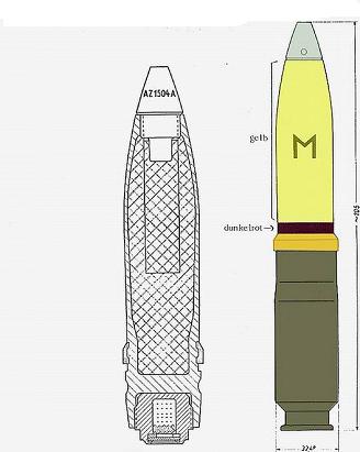

Ville tillägga, om den tyska 30-millimeters MK 108-kanonen, att den 1944 fick en tunnväggad explosiv granat kallad ''Minengeschoss'' (minskott) med en laddning som ansågs (troligt) vara dödlig med en träff - i en B-17.
eller som Clo-Clo Clostermann skrev; man måste akta sig för 30-millimeterskanonen i propelleraxeln - den var dödlig
mvh, Varjag

En projektil, 3 cm i diameter, med sprängverkan är rätt imponerande.
Problemet med Mk 108 var en låg utgångshastighet, så projektilen föll faktiskt 41 m de första 1000 metrarna. Så det gällde att sikta, och det var inget bra vapen i luftstrid mot jaktplan.
http://en.wikipedia.org/wiki/MK_108_cannon
Sen är det frågan om hur många projektiler som fanns i magasinet. Kan inte ha varit många (hittar inga referenser på nätet just nu)
Me 109G kunde ha en 30 mm kanon i spinnern, men även en under vardera vingen.
Även Me 110, Me 262 och Me 410 var utrustade med kanonen.

varjag skrev:Ville tillägga, om den tyska 30-millimeters MK 108-kanonen, att den 1944 fick en tunnväggad explosiv granat kallad ''Minengeschoss'' (minskott) med en laddning som ansågs (troligt) vara dödlig med en träff - i en B-17.
Där har vi fått en betydelseglidning i svenska språket. En mingranat i dag har ett skyddande skall kring explosivämnet och är i bland allt annat än tunnt. I Rb75T har vi en minstridsdel på ca: 130kg varav 38 kg är explosivämnesvikt, allt annat än tunnväggigt. :D
J.K Nilsson
