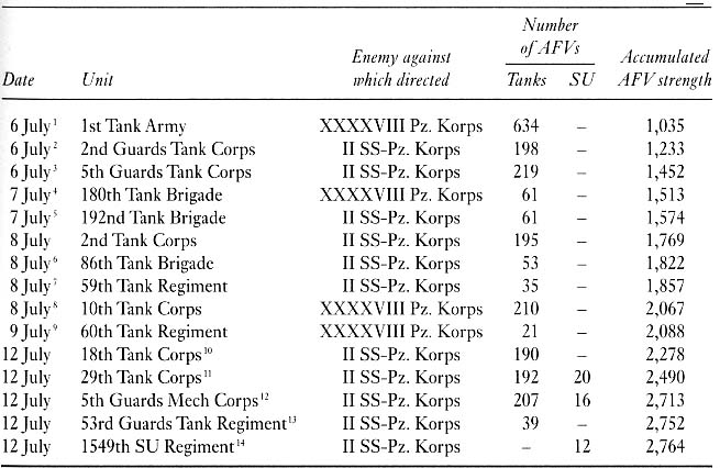

Förhållandena på den södra sektorn skilde sig i flera vissa avseenden från situationen i norr. Först av allt var von Mansteins anfallsstyrka starkare än Models, samtidigt som Vatutin förfogade över svagare styrkor än Rokossovski. Styrkeförhållandena var med andra ord inte lika mycket till Röda Arméns fördel i söder som i norr. Därtill kom att Vatutin grupperat sina styrkor med ganska stort djup, varvid de olika försvarslinjerna hade svårt att stödja varandra. Trots att de anfallande tyskarna var numerärt underlägsna totalts sett i söder kunde de inledningsvis uppnå en numerär överlägsenhet, främst på 4:e pansararméns sektor, eftersom en betydande del av Vatutins styrkor inte befann sig inom räckhåll för att ingripa. Detta illustreras tydligast i fråga om stridsvagnar, där Vatutin efterhand förde fram allt fler stridsvagnar. På morgonen den 5 juli fanns 401 stridsvagnar och SU gripbara i området där tyskarna anföll. Vatutin förde dag för dag fram allt mer pansar, enligt tabellen nedan som hämtats från vår engelska Kursk-bok, sid 175.
Som framgår av tabellen växte det motånd som tyskarna mötte i avsevärd grad allt eftersom slaget framskred. Här ligger förklaringen till att den tyska offensiven i söder körde fast, efter att ha trängt in 30-40 kilometer i det sovjetiska försvaret. Efter att tyskarna hade en styrkefördel under den första dagen skiftade balansen mer och mer till sovjetisk fördel, tack vare de omfattande reserver som Stavka förfogade över. Totalt tillfördes Vatutins front nästan 300 000 man och 1 200 stridsvagnar under slagets förlopp. Inkluderas de tillförda reserverna hade han ett numerärt övertag på ungefär 2,7-1 i fråga om personal och nästan 2-1 i fråga om stridsvagnar. Mot denna bakgrund framstår det knappast som förvånande att den tyska offensiven körde fast.

- tab3.jpg (94.69 KiB) Visad 8377 gånger
