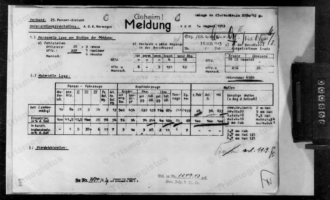

Här är de till Gen.Insp.d.Pz.Tr.(Heinz Guderian) inrapporterade siffrorna för månadsskiftet juli/augusti 1943 - en rapport som gjordes av alla pansardivisioner. En intressant detalj (som kanske inte är av så stort värde just här) är att en av Guderians söner - Kurt - tjänstgjorde som officer i 25. Panzer-Division och i många fall skrev divisionens Tätigkeitsbericht. En av kommentarerna från von Schell som bifogades denna rapport var att divisionen fortfarande vid denna tidpunkt saknade all form av luftvärn. Just detta med luftvärnet - eller avsaknaden av det - var en återkommande punkt. Månaden innan skrev han följande i månadsrapporten:
Trots detta såg han divisionen som insatsberedd den 1 augusti 1943:Für den Einsatz im skandinavischen Kampfraum wird das Fehlen jeglicher flakeinheiten für Untragbar gehalten.

Jätteintressant, tack för att du tar dig tiden att läga ut bilderna.
Rolig detalj, tre man saknas - desertörer, bonnpermis eller vad de nu kan vara?

Så, om jag läser rätt:
Redo för insats + kortsiktigt snart insatsbredda.
StuG: 10
SPW och andra pansrade transportfordon: 33+1
Pz II: 10+1
Pz III: 42+11
Pz IV: 21+5
Pz Bef Wg: 7+1
Art Pz Bef Wg: 7+1
Motorcyklar med sidovagn: 387+25
Andra motorcyklar: 427+46
Terrängbilar: 473+19
Andra bilar: 312+36
Terränglastbilar: 304+15
Andra lastbilar: 804+74
Halvbandsfordon: 1473+154.
Tungt pansarvärn: 24
Artilleripjäser: 36

.Den 25:e pansardivisionen är nu i princip rustad med 21,000 man, 400 stridsvagnar, stormkanonvagnar, gott om artilleri, pansarpionjärer o.s.v.
Jan Linder verkar ha använt sig av Zetterbergs bok nästan bokstavligen, för så här skriver han i boken Krigsfall Sverige (sid 116):
Jämför man sedan dessa siffror med redovisningen i dokumentet ovan, vilket med lite matematik ger totalt 97 insatsberedda stridsvagnar och stormkanonvagnar i månadsskiftet juli/augusti (eller 150 st om man även räknar med de vagnar som beräknar vara insatsberedda inom en snar framtid) så är det en bit kvar. Till detta kan man addera de beute-panzer som ofta redovisades på separata listor. Den sista lista jag hittat i arkiven är från 31 maj 1943 och då har 25. Panzer-Division totalt 57 stycken franska stridsvagnar att tillgå. Utgår man ifrån att samtliga av dessa 57 vagnar är insatsberedda och kvar hos 25. PD i månadsskiftet juli/augusti så ger detta ändå bara en totalsiffra på 154 st (insatsberedda) alternativt 207 st (insatsberedda + nästan insatsberedda) stridsvagnar - en bra bit under de uppgifter som Zetterberg och Linder redovisar.Den 25:e pansardivisionen är nu rustad med 21 000 man och minst 300 strids- och stormkanonvagnar, motoriserat artilleri och pansarpionjärer.
Med detta så vill jag inte säga att Zetterberg / Linder har fel, men jag är väldigt nyfiken på vad dom haft till grund för beräkningarna eftersom det vid första anblicken verkar vara väldigt höga siffror i förhållande till de siffror som finns i bevarade dokument.

Ja, så tolkar jag också siffrorna. Angående att totala antalet dragfordon inte stämmer så är detta inte helt ovanligt i tyska rapporter - i varje fall inte gällande pansarstatistik. I många fall verkar det varit mer regel än undantag att man missade på en eller ett par vagnar när man adderade ihop siffror eller försökte få ut procentsatser.von Adler skrev:Så, om jag läser rätt:
StuG: 10
Pz II: 10+1
Pz III: 42+11
Pz IV: 21+5
Pz Bef Wg: 7+1
Art Pz Bef Wg: 7+1
Andra motoryklar: 427+46
Bilar: 473+19
Dragfordon (totalt): 1473+154.
Artilleripjäser: 36
[Editerar den här listan när jag listat ut mer vad en del av förtkortningarna betyder]
Intressant att jag får det totala antalet dragfordon till 2197, medan den som gjort rapporten får det till 2199.
