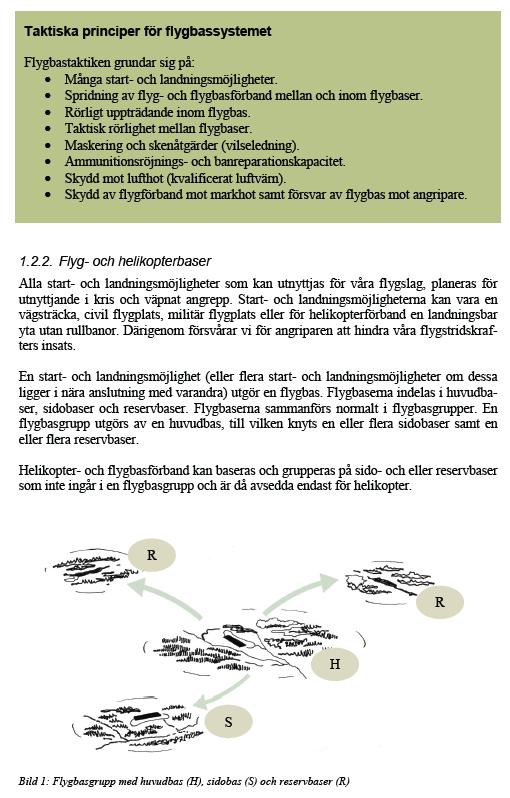

Idag tänker man enligt Reglemente Flygbassystem så här:
En civil flygplats i drift är betydligt mer intressant än en avvecklad före detta militär sådan.
